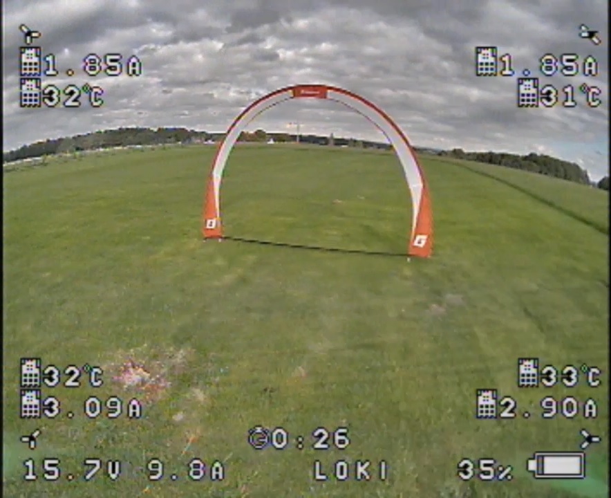

Hier ein Bild:
Zuletzt geändert von Chris_84; 01.11.2017, 12:06.Diabolo Black Edition; FPVRace

Genau ... den VTX (Tramp T-Line) auf RX3) und des OSD wie es war (UART1)
das ganze kannst auch mit da GUI testen, bzw LUA Script oder halt HOTT in deinem fall ^^
beim OSD kann es wirklich sein das es zu alt ist... mit da KISS 1.3 gehts erst ab da OSD FW 2.4 wieder...
FW is hier zu finden:

Habe jetzt die KISS OSD v2.4RC4.3 drauf und es wird alles angezeigt.
Habe nun auch den VTX(Tramp HV) am RX3 der KISS FC dran.
Jetzt kann ich die KISS FC + VTX über das OSD und auch über das Telemetriemenü von meinem Sender(Graupner MZ24) einstellen.
Danke noch mal an Mike für die Hilfe.Diabolo Black Edition; FPVRace
