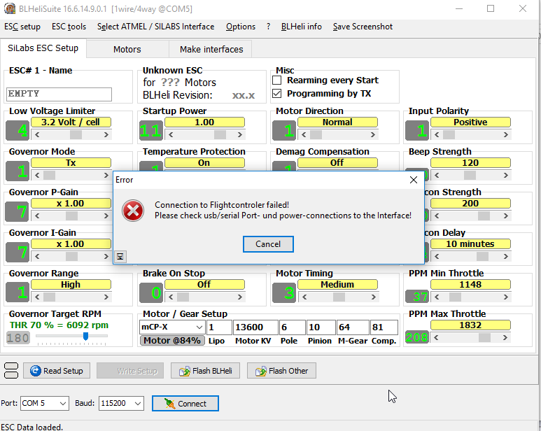

      hab die andere Suite geladen.
      in der Suite kommt jetzt folgender Fehler
Name: 2017-06-07 20_04_31-[Sonstige] Neuer FlightController - KISS FC 32 bit - Seite 92 - RC-Heli Comm.png
Größe: 50,2 KB
      Bootltaste an der Kiss gedrückt halten bis zum Schluss oder nur bis der Akku dran ist!?

        Welche Firmware ist denn auf dem Naze?
        Kannst du mit dem Configurator über Com 5 darauf zugreifen?

          FW keine Ahnung, irgend eine alte, kann die leider nicht mehr flashen da eins der Bootloaderpads weg ist...
          Am Anfang konnte ich noch per Cleanflight darauf zugreifen, jetzt nicht mehr, leuchtet leider auch keine Lampe mehr an der NAZE bei anstöpseln, hat sich anscheindend mit der erledigt...
          komisch ist das ich auf die Kiss auch nicht mehr zugreifen kann, erkennt keinen Com mehr

            so FW Cleanflight 2.0.2
            jetzt funktioniert es mit der BL Heli Suite aber er erkennt keine ESC,s
            Die Kiss hatte sie aber schon mal alle erkannt, muss nur noch die Drehrichtung ändern

              Hast du auch eine Masseverbindung zwischen Naze und Kiss?

                Nein die Naze ist nur mit dem 6poligen Kabel verbunden.
                Ich frage mich nur warum die KISS jetzt keinen COM Port mehr erkennt? Die Grüne LED leuchtet aber sobald ich sie anstöpsel

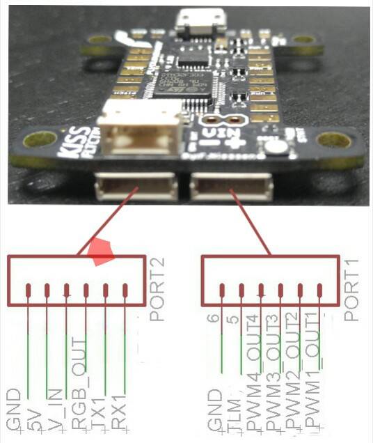

                  Wie genau hast du das Kabel angelötet?
                  Und was macht die blaue LED wenn du die KISS an den USB anschließt?
                  Wahrscheinlich klemmt der Boot-Taster...

                      @ Spartacus
                      An welchen Port hast du den die Naze32 an die KISS gesteckt?
                      sind alle 4 PWM Leitungen und eine GND mit der KISS verbunden?
                      Ich hab derzeit einen Copter mit BLheli_32 und mach das genau so :
                      LUX V1 Board auf Betaflight 3.2 geflasht, und mit dem JST-SH stecker verbunden mit der KISS am Port1, wie oben beschrieben.
                      BLheli_suite gestarget und via Com Port verbunden,
                      Bootloader von der KISS gedrückt und Strom auf dem Copter angelegt,
                      dann in der BLHeli_suite auf "Read" ...
                      sollte dann so gehen.

                            #928
                            TLM ist Telemetrie, einfach weg lassen.
                            Hast du ein Multimeter um den Boot-Taster durchzumessen? Kann sein dass er trotzdem nicht öffnet.
