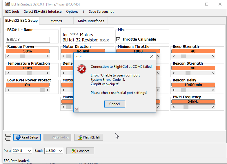

                            so habe jetzt das Kabel bekommen und an meine alte FC Naze angelötet. Habe dann die Naze mit der KISS verbunden. USB in PC gesteckt, dann BOOT Loader Button gedrückt und USB mit NAZE verbunden. Hat alles schön geleuchtet und geblinkt, aber nichts weiter passiert.
                            In der BLHELI Suite hab ich BOOTLOADER USB/COM ausprobiert hat keine ESCs gefunden, das gleiche mit BOOTLOADER Cleanflight auch nichts gefunden.
                            Das einzigstes was mir aufgefallen ist: DER USB PORT wird extrem heiß!??

                                #915
                                ähm ja der war auch noch dran.
Name: 2017-06-07 19_38_23-BLHeliSuite32_32001.png
Größe: 39,1 KB
