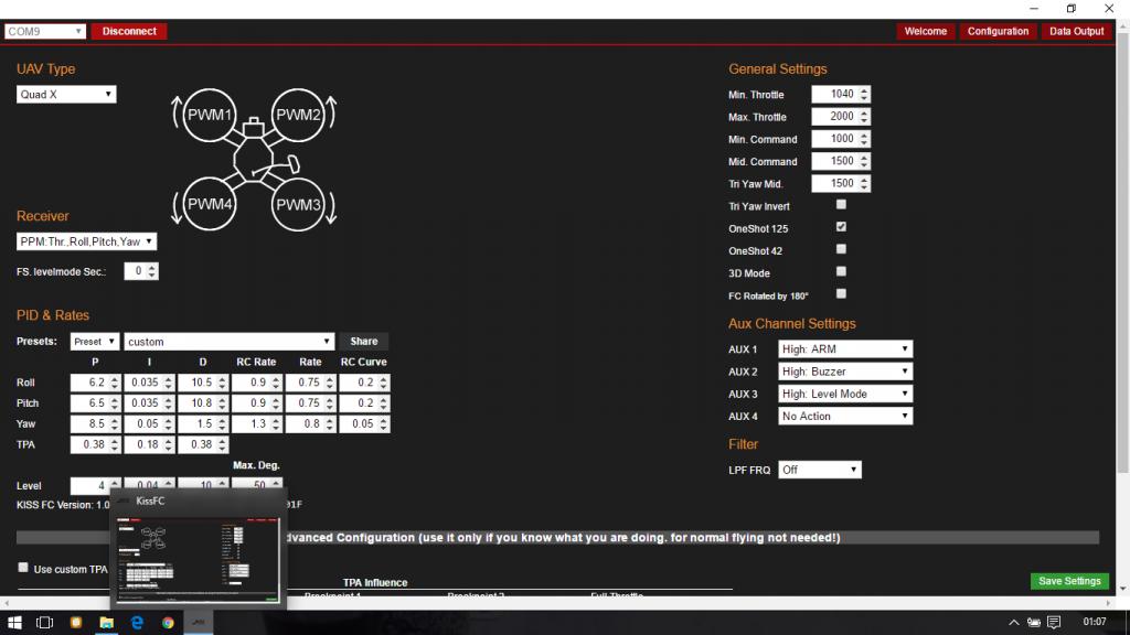

Im Manual der KISS FC gibt es nen Link zu einem ganz hilfreichen Rate-Rechner - damit kannst Du graphisch darstellen was sich ändert beim Einstellen der Rates http://ultraesc.de/KISSFC/rates.html
Mit den PID´s bin ich mal so ins Rennen gegangen mit dem Rush210
Evtl. werde ich die PID-Werte versuchsweise noch etwas anheben....many happy landings, Snake

Klaus hast du schon Rollen oder Flips mit den Rates geflogen ?Nicht erschrecken wenn du den Stick länger als eine Sekunde fest hälst. Dann dreht er schön schnell.
Mir hat ein guter Bekannter davon abgeraten die RC Rate so hoch zu setzen. Besser wäre es so unter 1 zu bleiben und dann die Rates dafür anzuheben. Dadurch ist das Zusammenspiel von RC Rate und Rate deutlich besser.
Habe bei mir dann auch die Werte auf 0,85 gestellt. Ist super knackig und gut zu fliegen.

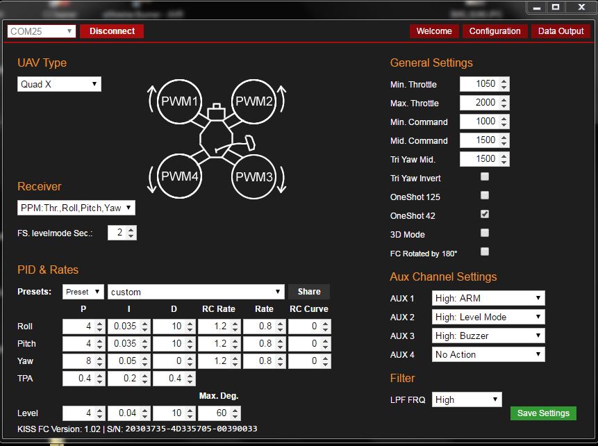

Jo, hab ich...aber nicht länger als eine Sekunde
Eigentlich fand ich die Drehrate ganz ok. Aber werde das mal testen.
Wäre halt gut, wenn die GUI verhindern würde, unsinníge Werte in die FC zu übertragen...
Vielleicht kannst ja mal ein Bild von Deinen Werten posten
