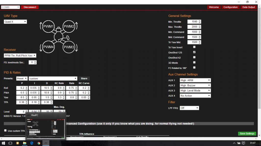

          Hier die aktuellen Werte für dich Klaus.
          rc24 ist drauf.
          Jo, hab ich...aber nicht länger als eine Sekunde
          Eigentlich fand ich die Drehrate ganz ok. Aber werde das mal testen.
          Wäre halt gut, wenn die GUI verhindern würde, unsinníge Werte in die FC zu übertragen...
          Vielleicht kannst ja mal ein Bild von Deinen Werten posten
          Zuletzt geändert von helipower59; 19.04.2016, 21:20.
          Gruss, Michael

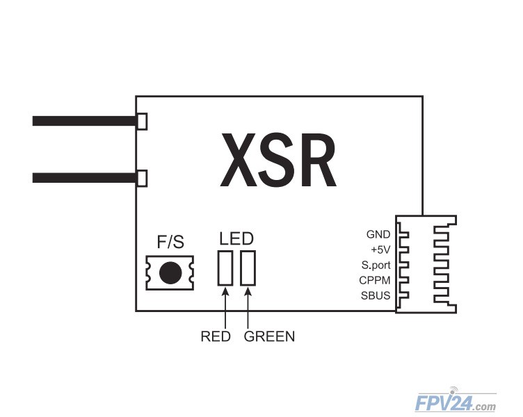

                  Der XSR hat 5 pin's, +5V, GND, S-BUS, S-Port, CPPM
                  flashen ets soll ohne weiteres möglich sein über den S-Port<-> Taranis Modul Bay

                          Reicht es denn aus nur den aux1 anzuschließen weil er sowieso erforderlich ist. Oder soll ich auch die anderen zwei Kabel anschließen. Sodass 3Kabel vom smartport an die kiss gehen um volle telemetry zu haben? Finde nicht wirklich eine Erklärung für die zwei Kabel die gestrichelt symbolisiert werden.
Größe: 146,9 KB
                            #178
                            ßh genau das hattest du doch schon gefragt mit dem einem Kabel.
                            ja nur das gelbe. die andren sind optional (gestrichelt)also kein muss!
                              [ATTACH]235049[/ATTACH]
                              jub so wie es Nico gesagt hat ... GND/+5V sind optional ... wenn du zb den RX mit einer anderen Stromquelle versorgen würdest brauchst für die Tele. noch GND
                              @Nico ... wenn bei de Taranis nix rauskommt werd ich mal die alten Non-EU / non-LBT firmware aufspielen und testen, meine is ja auch noch aus n 2015 Jahr
                              regards Mike
                                #180
                                jetzt hab i es gecheckt Sorry ich stehe manchmal an
