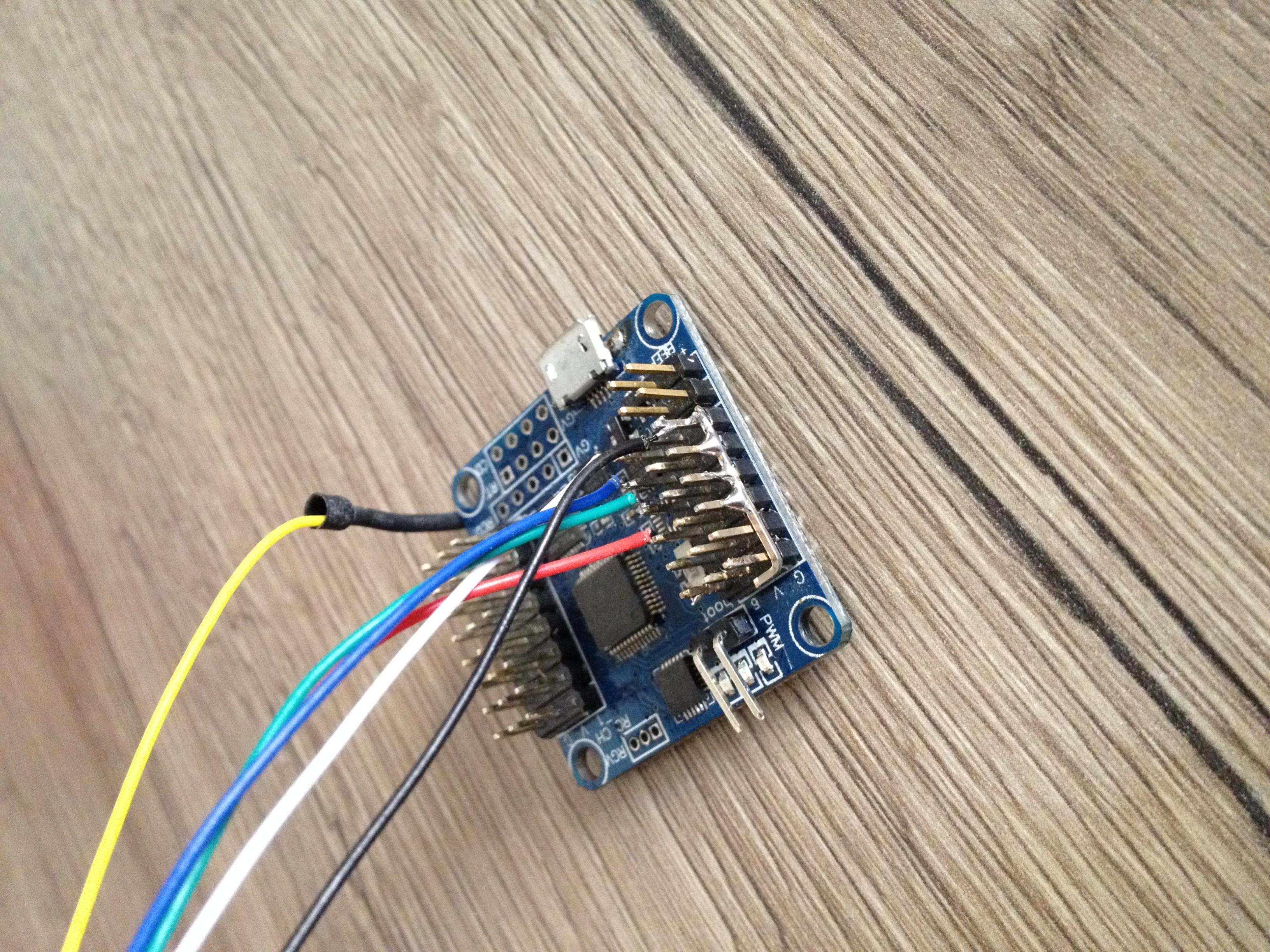

    So hab heute nochmal alles versucht, keine Chance immer die gleichen Fehlermeldungen.
    Hab mein meine andere Kiss an PC gesteckt, die bekommt sofort einen COM Port zugewiesen
    Die neue zeigt keine Reaktion außer das die Grüne Status LED leuchtet.
    Wenn ich diese jetzt einschicken möchte, schick ich die direkt an Flyduino oder an den Händler wo ich sie gekauft habe?

      Ich würde dem Händler erst mal schreiben
      oder gleich beiden vielleicht xd

          [MENTION=51562]don[/MENTION], so hab ich alles angelötet und nach deiner Anleitung verbunden, aber auch am anderen Copter konnte ich mich auf die Esc's zugreifen. Irgend etwas mach ich noch falsch...Klicke auf die Grafik für eine vergrößerte Ansicht
