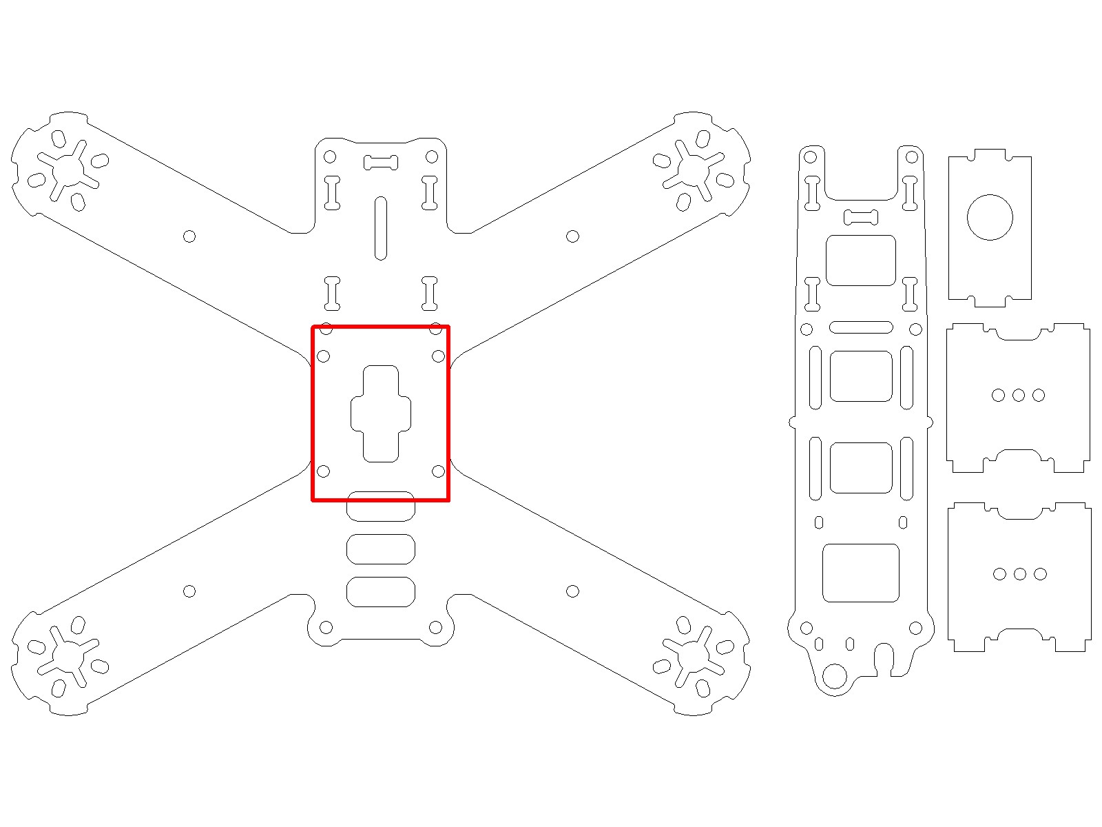

    Da ist mir gerade was eingefallen:
    Wie soll DIESES Board jemals in einen Frame passen
        Das hab ich mich auch schon gefragt...
        Ich glaube, die einzigen Frames in die das Board passt, sind die QR270/400 von Flyduino selbst.

            Zitat von MR.NT Beitrag anzeigen
            Da der Rush die gleiche Bauform hat und keine Vorteile bietet würde ich da gar nicht überlegen.
            Die 4mm Grundplatte des Lisam weis ich sehr zu schätzen.
            Naja...die SidePlates des Lisam haben z.B. keine Ausfräsungen für ne RunCam Swift...nicht daß Du da das nächste Problemchen hast
            Und wenn Du sie so befestigst wie MR.NT, kannst Du den Winkel nicht einstellen.
            Der Rush 210 RS hat im ßbrigen auch ne 4mm Grundplatte.
                      Ich habe den Lisam 210 und da passt das Matek dicke drauf.
                      Also bitte, wer macht hier falsche Behauptungen ?
                      Würde ein PDB mit den Abmessungen nicht rein passen, würde das Frame nichts taugen.
                      Das das bei dir passt liegt vermutlich daran, das der Kai die Abstände möglicherweise eben wegen des Boards geändert hat.
                      Beim orginal QAV und dem "orginal" Lisam waren die Abstände anders. Wie man an dem Bild sieht, werden die Löcher abgedeckt.
                      Es ist auch durchaus etwas ärgerlich, dass das nicht passt.
                      Ich habe gestern erst von dem zum ersten Mal gehört.
                      Zu sagen, dass der Rahmen dann nichts taugt, ist schlicht weg daneben. Schade eigentlich, weil mehr du mehr als Polemik drauf hast.
                      Es geht mir nicht nur um meinen Rahmen. Das angehängte Billd ist Zeichnung von Lumeneier 210 bzw. des eigentlichen Clones Lisam.
                      Ich bin ein ausgesprochener Fan von Lumeneier, und die Teile sind alles andere als schlecht.
                      Beim Rage wird das Board hingegen locker passen.

                      Ich habe versucht die großen PDBs von Flyduino im den neuen X zu berücksichtigen. Ganz besonders das hier Flyduino Kiss Carrier Mini Power Distribution 24A Version
                      Ich bin bei 230 mm MTM (5") gelandet, entsprechend groß wurde auch der Rest des Rahmens. Kleiner ging das nicht
                      Da ich einen 210er haben wollte, musste ich davon wieder Abstand nehmen.
                      Gerade das Board für die 24A KISS dort unter zu bekommen ist schlichtweg nicht möglich.

                      Das ist bei den mitgelieferten Spacern so nicht gedacht. Je nach dem wie die montiert sind ist etwas Luft dazwischen und auch so gewollt.
                      Die beiden Platten zu versteifen ist nicht gewollt. Die Stabilität der Steitenteile ergibt sich , wenn das Top montiert ist.
                      Vielleicht können wir diese Problematik in einem anderen Thread z.B hier weiter diskutieren [Quad] Rush 210 - neuer RaceQuad von SmartShapes - RC-Heli Community
