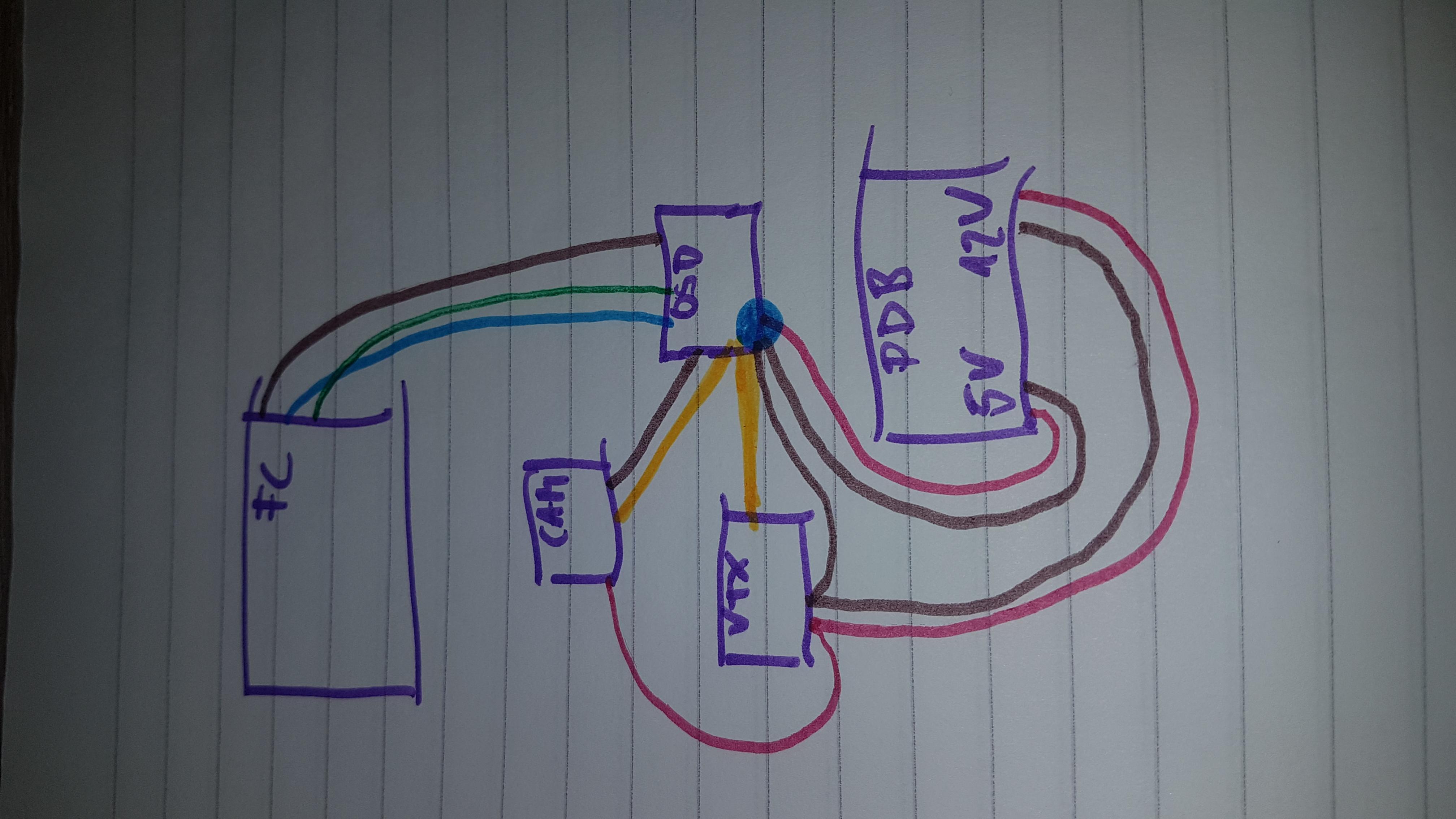

    Hab das mal fix aufgemalt..Ich weiss das geht professioneller..Aber das muss auf die schnelle reichen!Kann mir einer sagen was daran falsch ist?!Der blaue Kreis ist der kondi..Ist direkt am osd dran!10v..470uf!osd fällt wie gesagt im flug aus und ich habe Streifen im Bild!
    Mfg micha
        Bin kein Elektroniker, glaube aber dass Du mit der fehlenden Masseleitung VTX -> Cam eine Masseschleife über das OSD gebaut hast.
        Kann das noch jemand bestätigen? Ich will kein Unfug erzählen

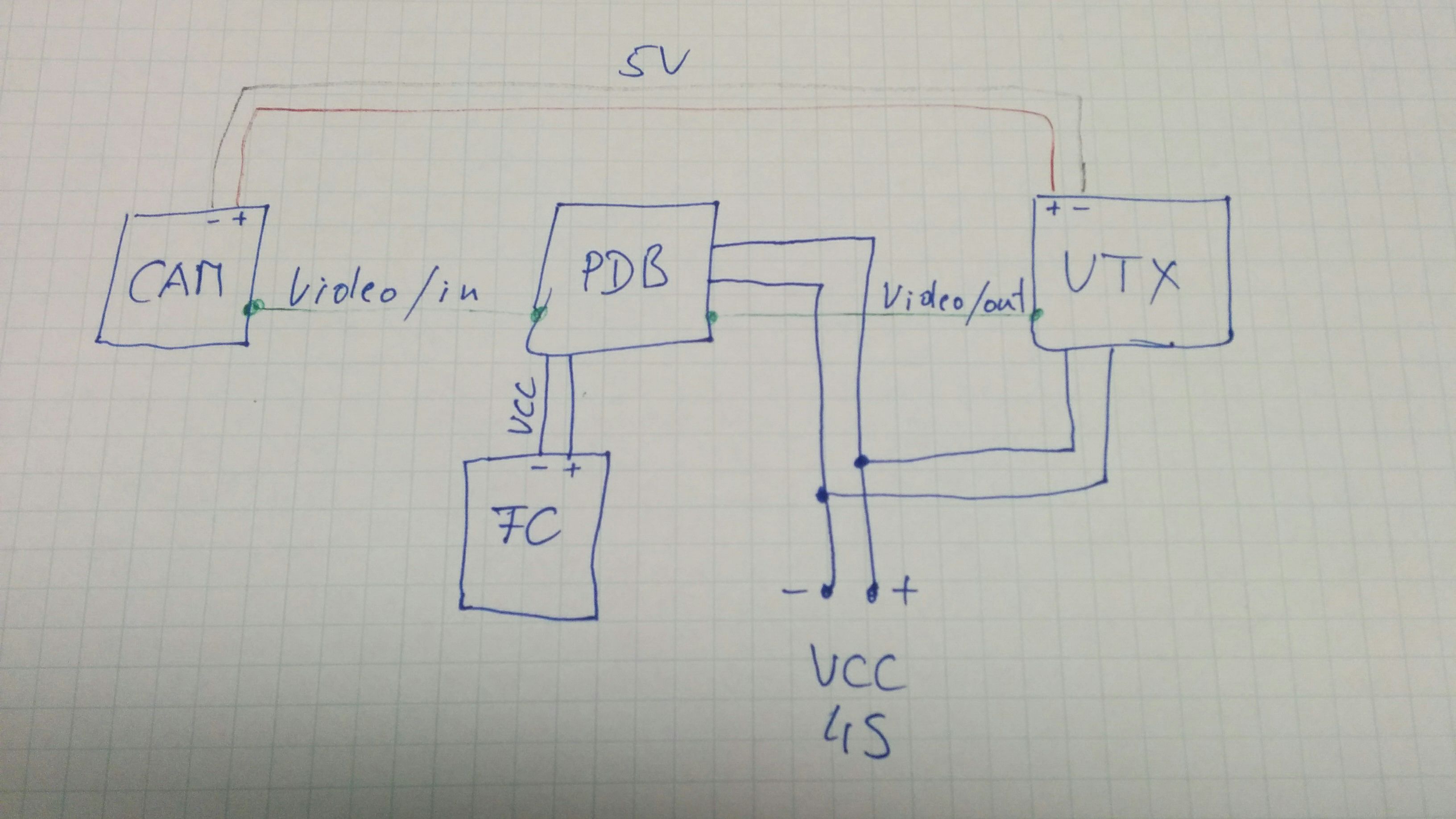

          ...hier auf die Schnelle mal meine Verkabelung.
          Mic und LC Filter sind nicht mit dabei, weil ich sie am copter auch schon ausgebaut habe.

            Kein Missverständnis, alles klar. Du denkst 3x hintereinander "Spannung drücken" ist besser ("massgeschneitert"). Ich zapf 3 Zellen vom Akku -> Filter -> Kamera und es funktioniert. Aber mach was du willst
              Huhu
              Kann das jemand bekräftigen?
              Mfg micha

                Ja, ich denke auch, dass da eine Masseleitung nicht schaden könnte.

                  Ja ein zusätzliches Kabel wäre nicht schlecht meiner Meinung nach.
                  Außerdem würde ich die Cam auch eher direkt mit 12V oder gefiltertem Vcc versorgen. Ich hatte mit einer Cam -ich glaub es war eine Foxeer - auch mal Probleme mit der 5V Versorgung.

                    Dann aber die Masseleitung zwischen VTX und OSD entfernen...

                            Die typischen 600tvl/650TVL Sony CCD Kameras brauchen intern 3...V und 15V.
                            Damit es in der Kamera zu keinen Masseschleifen kommt, wird aus der ext. Versorgungsspannung (mittels eines StepDown Schaltreglers), erst mal 3V erzeugt. Aus den 3V erzeugt dann ein STepUp Schaltregler die 15V für den CCD-Chip. DIe beiden Spannungen werden also nicht mit zwei parallelen Spannungsreglern erzeugt, sondern mit zwei in Reihe geschalteten Spannungsreglern. Das scheint aber bei manchen Kameras nur zuverlässig zu funktionieren, wenn die ext. Versorgungsspannung der Kamera mindestens 5.5V beträgt.
                            Genauso sollte man das auch mit den ext. BEC-SPannungen machen. Also die Kamera und das OSD aus dem VTX Spannungsregler Versorgen. Somit ist das Martek PDB mit dem integrierten OSD, meiner Meinung nach ne Fehlkonstruktion(zwei parallele erzeugte Spannungen). ABer es scheint ja bei manchen trotzdem ganz gut zu funktionieren, wenn man unnötige Masseverbindungen weck lässt. Da würde ich als erstes mal probieren, wenn man das PDB mit dem integriertem OSD unbedingt weiter verwenden will.
