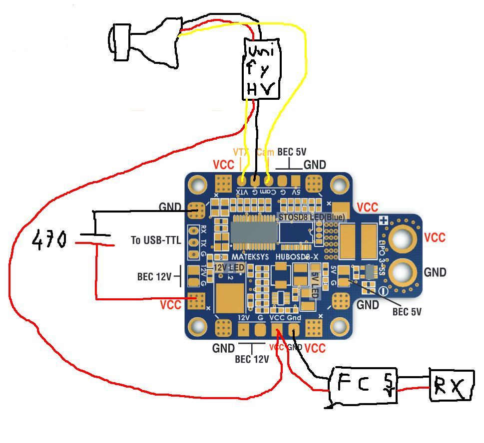

    Hat jemand einen brauchbaren Kommentar zu meiner Verkabelung im Post #34?
    Den HV direkt mit lipo spannung versorgen.die cam direkt an den HV und das OSD auf matek komplett weglassen ! fliegen und spasshaben!!!!. die cam halt noch nach diversen YT vids einstellen. Wie sie kommt is sienich so gut ^^
    wenn du dann endlich mal ein paar flüge genossen hast, kann man sich wieder um das OSD kümmern......

      Ich zapf 3 Zellen vom Akku -> Filter -> Kamera ...
      ...ahhh, kam aus Deiner Beschreibung nicht klar hervor, dachte Du zapfst die 12V vom PDB.

                • 28.02.2014
                • 625
                • michael
                • Dessau-RoÃ?lau

                  So hab ich es und es geht.
                  Matek besteht darauf das es wichtig wäre VTX Ground zwischen Video Ein- und Ausgang abzugreifen also habe ich mich daran gehalten.
                  Kondensator ist nicht am Akku angeschlossen (wofür auch?) sondern möglichst weit weg vom Akku und nah am Regler also auch auf der Reglerseite vom Shunt wie es sich gehört.
                  Alle Kabel die mit dem Video zu tun haben gehen sofort und senkrecht vom PDB weg.
                  Gruß Stefan

                        Zitat von don_king Beitrag anzeigen
                        Dann aber die Masseleitung zwischen VTX und OSD entfernen...
                        Die würde ich lassen. Schadet ja nicht. Außerdem kann man das Kabel mit dem Video verdrillen und es als Schirmung benutzen.
                          #57
                          AW: Massive VTX Probleme - help !
                          Masseschleife entfernen. Hat bei jemand anderem Mal geholfen (bloß das der kein PDB mit integriertem OSD, sondern ein externes hatte)
                          Und flashe die letzte Version des OSDs bitte. Nicht die alte von Seite 1 im anderen Thread. Das wird zwar nix an deinem Problem ändern, blöd ist es aber.
                            ...oooch samu, sag doch bitte wenigstens wo die Masseschleife liegt. Lass mich nicht doof sterben.
                            Ausserdem hab ich kein Kiss OSD sondern das integrierte STOSD-8

                                #60
                                Neuer Post... Zu spät zum editieren:
                                [MENTION=49346]TeaRex[/MENTION]: also deine Verkabelung sieht soweit ganz gut aus finde ich. Meiner Meinung nach kommen deine Probleme vom OSD/PDB.
                                Der OSD Chip ist ja eh schon super empfindlich, und wird dann noch auf die gleiche Platine gelötet - und somit direkt neben der Starkstromversorgung - mit evtl nur einem mini-Kondensator, einem super billigen 5V Regler und einem bescheidenen PCB-Layout.
                                Wenn du meine Meinung hören willst: wirf das PDB raus. Ich benutze auf meinem letzten Quad zwar auch ein Marek PDB, hab aber das welches nur einen 5V Regler drauf hat. Sieht dann etwa so aus mit Kiss FC, Kiss 24A und originalem MicroMinimOSD.
                                Ein LC hab ich keinen gebraucht.
