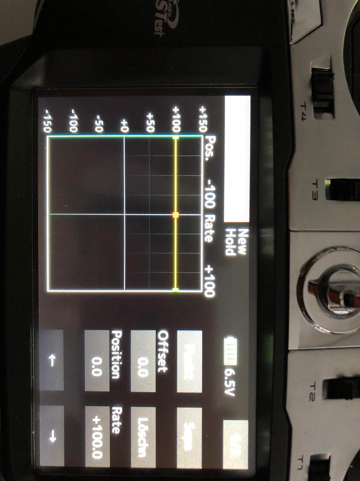

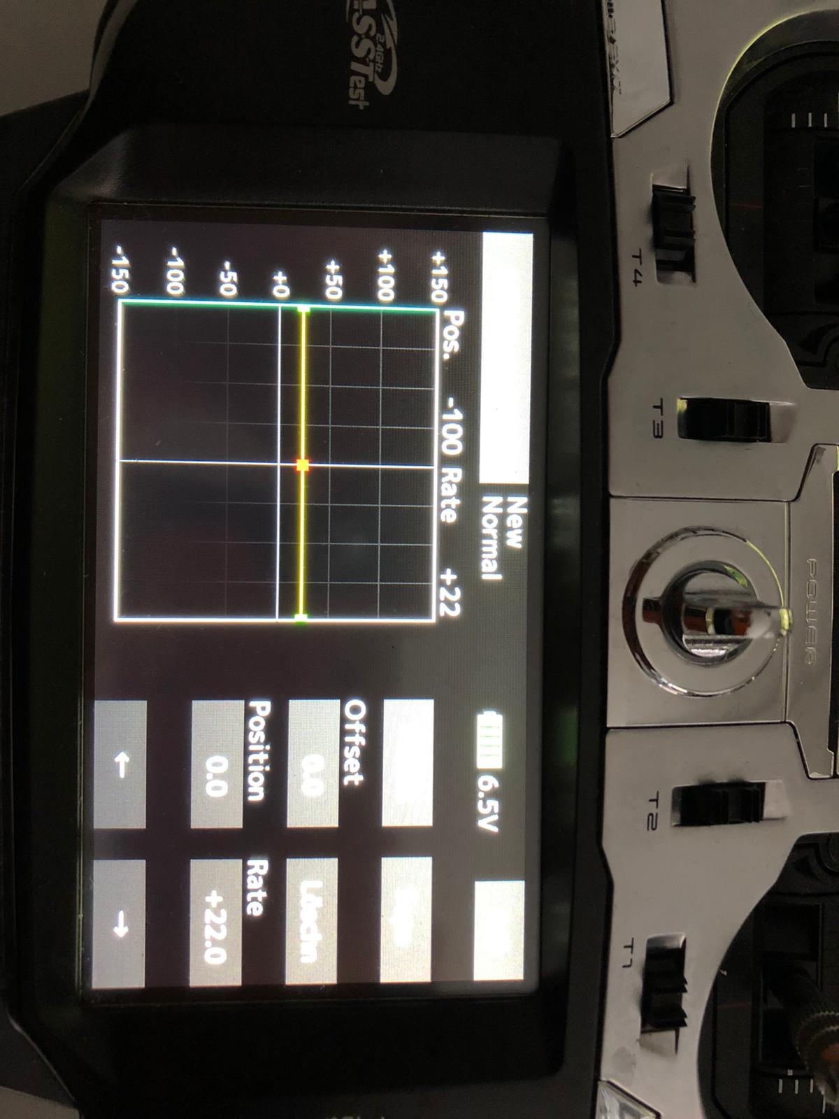

            AW: Mein erster alter Raptor 50
            Oben Rechts als kleine Orientierung "Hold" ist bei mir "Motor aus". Beim Schalten steht dann Normal "Motor Start"
            So sieht die Gaskurve einfach nur für "Motor aus" aus.
            Wenn ich den "Hold" deaktiviere um auf Normal zu kommen, sieht die erste Phase auf dem linken Schalter so aus. Für "Motor starten"
            Sieht etwas komisch aus, aber ich habe erstmal viel probiert und geschaut, wann der Heli abheben kann und wieviel Gas ich benötige. Aber so bleibt er sauber in der Luft beim Schweben.
            Heck Gyro auf Kanal 5. Dort habe ich eine Empfindlichkeit von 60 eingestellt. Denke spätestens dann, wenn ich mal Rundflüge vorhabe, muss ich da auch nochmal dran.
              Ach habe ich total vergessen... auf dem dritten Bild von oben sieht man normalerweise noch eine kleine weiße Linie für den Poti. Mit dem kann ich das Gas noch etwas regulieren.
