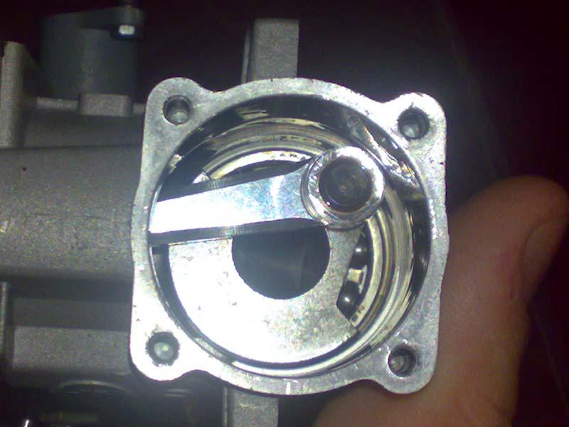

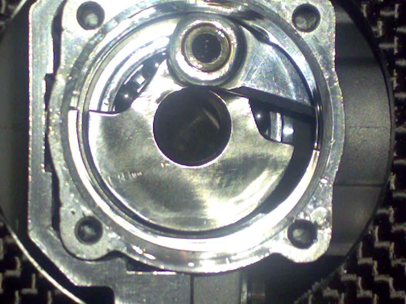

        Abend,
        hier zum Ablschuß noch zwei Fotos von meinem Yamada 50 ST!
        Motor wird mit 20% Rapicon betrieben.
        Ich fliege meine Motoren bis der Zusatztank fast leer ist, dann wird gelandet und der Motor abgestellt.
        Wenn es der letzte Flug war, wird der Rest vom Tankinhalt entnommen.
        Das war es! Nicht mehr! So sehen meine Motoren innen aus. Ob der YS 91 SR oder der TT 50 Pro H.....
        Und jetzt kann mir jemand sagen, dass ich da was falsch mache!!!!
        Ach ja, diese zwei Fotos sind vor ca. 10 Minuten von mir gemacht worden und der Motor ist jetzt eine Woche nicht in Verwendung gewesen!
        Bild 1
        Bild 2
        LG,
        Gottfried

            AW: OS 91HZ - Rost
            Hallo Fabian,
            der YS hat noch nicht viel durch, nachdem er überarbeitet wurde. Hatte diesen Motor im gebrauchtem Zustand gekauft. War nicht sehr schön der Anblick.
            Da ich den Rapicon schon seit längerem verwende und dieser einen sehr hohen ßlanteil hat, brauche ich nicht mehr konservieren.
            Dieser TT 50 Pro H (habe gerade das Foto gemacht) hat nun ca. 13 Liter durch, mit einem neuen Lager. Aber in Summe sicher schon ca. 60 Liter.
            LG,
            Gottfried

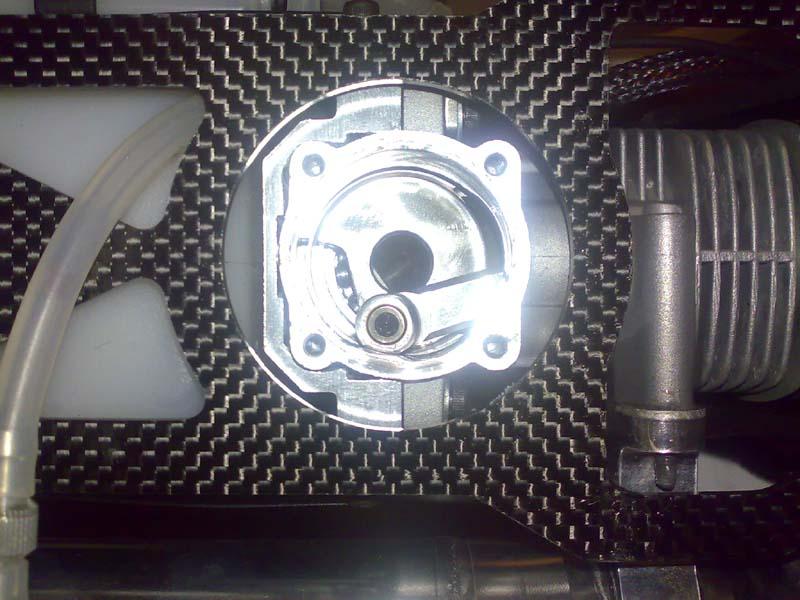

                      AW: OS 91HZ - Rost
                      ich stelle den Motor immer mit Schlauchabziehen nach dem letzten Flug des Tages ab und lasse ihn im Standgas leer laufen.
                      Er hat jetzt ca. 50 Liter durch und ist innen blitzeblank wie neu. Habe 5 leere 10Liter-Kanister im Keller.
                      Sprit ist Aerosynth 3. Mit meinen anderen Motoren habe ich das auch immer so gemacht.
                      Wenn er mal länger als 1 Woche stehen sollte gebe ich das gleiche ßl in den Vergaser wie im Sprit ist als Konservierung. Alles andere taugt nichts. Kaufe alle 2 jahre 1 Liter Aerosynth 3 pur für 5 Euro. Bester und günstigster Korrosionsschutz.
                      Wo man die Temperatur misst ist ja klar. Unten letzte Rippe vorm Kühlkopf. Bis 120°.Kurzzeitig bis 130°.
                      Marco
