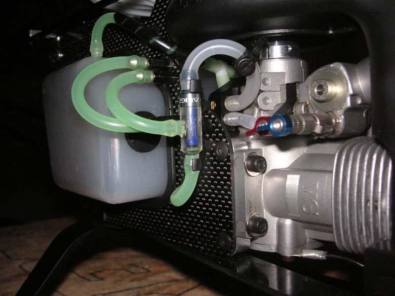

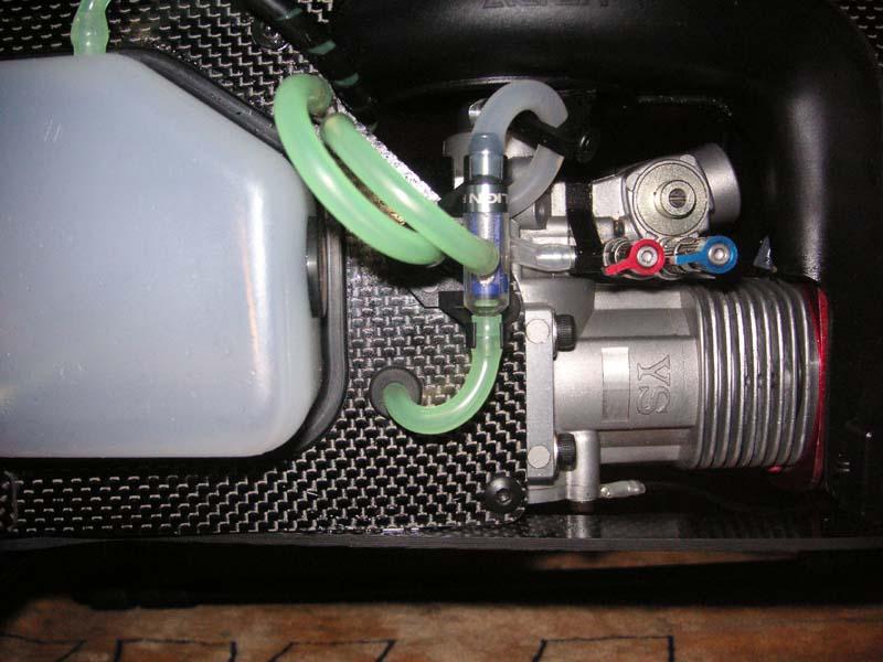

                Hallo Alexander,
                hier hast du ein paar Fotos von den Spritleitungen von meinem Rexi mit YS. Vielleicht hilft es dir für die Spritversorgung von deinem Rexi.

                  #23
                  AW: Yamada YS91SR-RR Rex700
                  Was extrem wichtig ist sind die 10cm Schlauchlänge zwischen kurbelgehäuse und Rückschlagventil !!!
                  Gruss Patrick

                          #27
                          1. Muss natürlich der Schlauch verbunden sein...
                          2. sollten es möglichst genau 10cm sein...

                                #30
                                Hallo Alexander,
                                überlege Dir mal die Betankung - meiner Meinung nach hast Du die Schlauchklemme (ohne Schlauchverschluß) am falschen Schlauch.
                                Die Schlauchklemme (ohne Schlauchverschluß) sollte Richtung Motor sein damit Du zum betanken den Motor nicht mit Sprit füllst, denk auch an die Tankentlüftung beim betanken (Rückschlagventil macht zu).
                                Die Schlauchklemme mit Schlauchverschluß macht kein Sinn (außer sie verschließt den Betankungsschlauch und sie ist verbaut )
