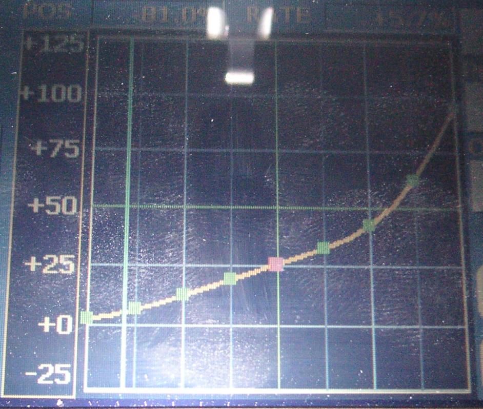

    Meine Gas U Kurve ist sehr hoch bin zu unterst auf 60%, ist das vieleich zu hoch?

        programmiere doch mal eine normale Gaskurve.
        Für den Rundflug ist die schon in Ordnung.
        Das Vergaserkücken soll in etwa zur hälfte geöffnet sein, wenn der Heli beginnt abzuheben.
        Kann auch ein wenig geringer sein. Je nachdem, wie die Vergasereinstellung ist.
        Schau dir mal meine Rundfluggaskurve an (so fliege ich ohne Regler).
