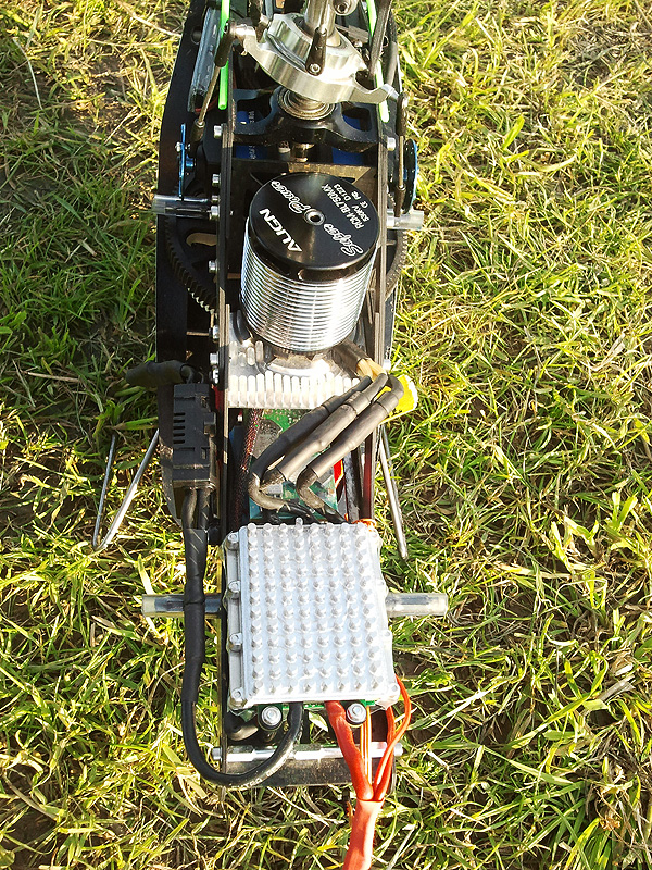

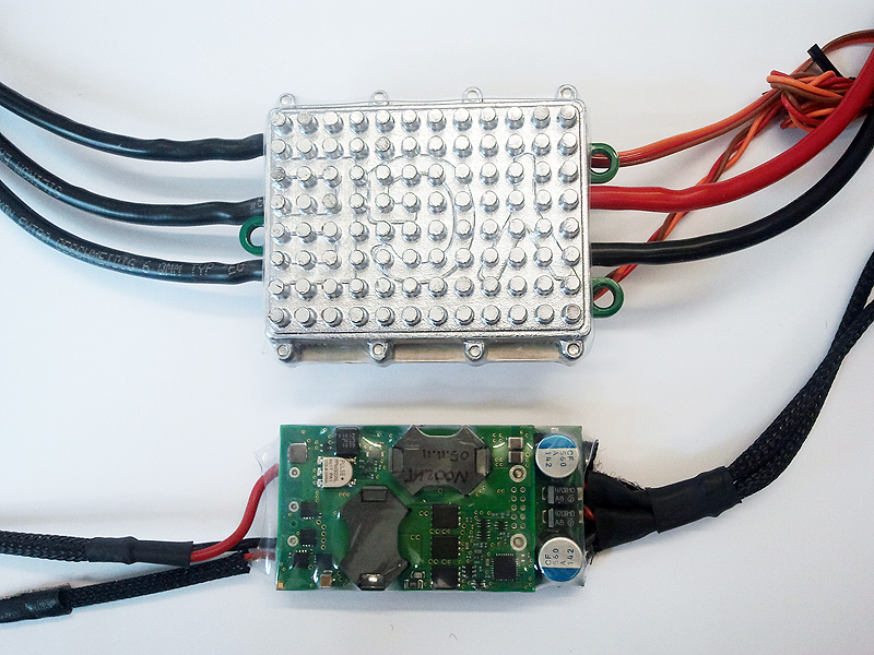

      [SIZE="2"]Tag 91, Aufrüstung[/SIZE]
      Damit sollten nun die Regler und BEC Probleme beseitigt sein. Ist natürlich auch nicht die optimale Nummer so kurz vor knapp das Setup zu ändern. Ich hoffe bis Donnerstag es auch so zum Laufen zu bekommen wie es soll:

        AW: Suzi Janis Speedprojekt
        Du must ja Geld haben.
        Sehr schöne Teile hast da ja jetzt. Viel erfolg beim Einbau und der Abstimmung und das alles gut geht und er nicht wieder im Dreck liegt.
            Der Regler wäre auch meine erste Wahl gewesen !
              #441
              Es gibt ja leider auch kaum Alternativen wenn 14S oder 16S für die Zukunft möglich sein sollen.
