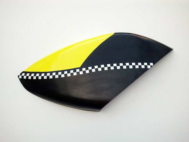

                [SIZE="2"]Zwischenmeldung[/SIZE]
                Ich warte auf den temperaturbeständigen Härter, wurde leider erst heute an die Versandabteilung übergeben, keine Ahnung ob dies dann bis Freitag klappt, wohl eher nicht mit dem Feiertag.
                Heute erst mal bei super Wetter fliegen gegangen und die Radix getestet. Tolles Blatt, die Kiste fliegt wie auf Schienen und zyklisch geht es auch besser als damals auf meinem 700er T-Rex. Passt gut zu meinem großräumigen Flugstil.
                Danach ein wenig am Design gebastelt und Schablonen für das Fenster erstellt, die gelbe Folie hatte ich noch. Es bedurfte ein paar Anläufe bis es funktionierte. Ob die Form letztendlich so wird muss ich im gesamten Kontext sehen, aber jetzt weiß ich zumindest wie man die Folie auf die Rundungen bekommt. Ach ja, das Karoband kam auch, war billig und wirkt von der Qualität billig, aber zum Testen ok bevor ich 40 Euro dafür ausgebe:
                Zuletzt geändert von Take5; 08.05.2013, 17:35.

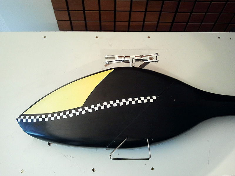

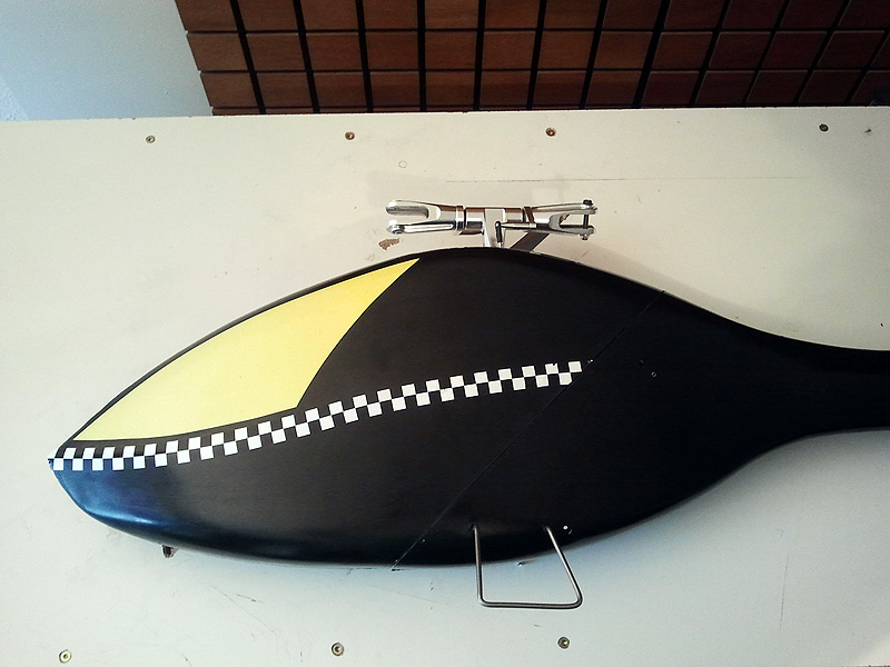

                              Mir gefallen die Standardlandegestelle an den Speedrümpfen nicht, daher habe ich schon ausprobiert wie ich ein Drahtgestelle aller Banshee an meine Mechanik bekomme was dann doch relativ einfach war, nur ist mein Befestigungsabstand vorgegeben durch die Mechanik geringer als z.B. beim Banshee.
                              Hier die zwei Versionen, um Meinugen wird gebeten:
                              Version 1, Banshee Steigbügel, da wird selbst das Starten + Landen wieder spannend und Zwangsauros haben ihren besonderen Reiz:
                              Version 2, man gibt sich ein paar Zentimeter mehr in Richtung original Landegestell, ist sicher so wie der Umstieg vom T-Rex 700 Landegestell zum schmalen kurzen Janis bei Auros, sprich interessiert nach ein paar Wochen nicht mehr.
                              Aber wer schön sein will muss auch leiden können, daher interessiert mich eigentlich nur welches besser wirkt.

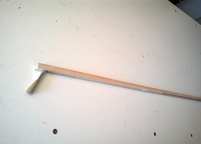

                              Morgen geht es dann weiter mit dem Verbinden der Rumpfhälften, das nötige Werkzeug für den gynäkologischen Eingriff am Heck habe ich schonmal vorbereitet:
