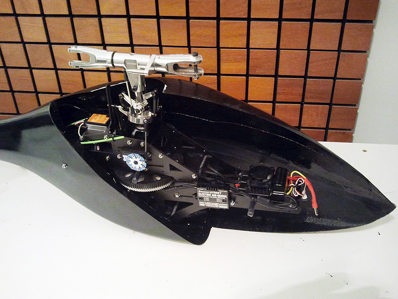

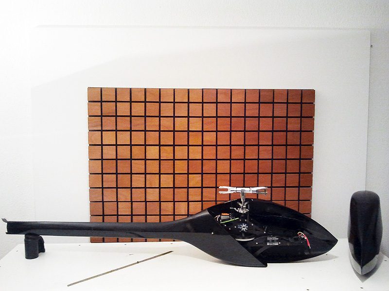

                          [SIZE="2"]Tag 80, Licht am Ende des Tunnels[/SIZE]
                          Endlich den Rumpf in Händen, das Heck an die Mechanik angepasst und befestigt. Dank meiner übrigen Halbschalen kein Problem da die Befestigungspunkte bereits ermittelt waren. Ohne die Halbschale wäre ich sicher verzweifelt, ich wüßte jedenfalls nicht wie ich die Punkte hätte finden sollen.
                          Somit ist für mich die letzte größere Hürde genommen, noch die Haube und das Heck anpassen, Landegestell biegen, Design + etwas Kosmetik und die Kiste ist am Start. Muss auch dringend an Pfingsten in die Luft, sonst wird es nichts mehr mit mehrmaligem Testen vor dem Cup.
                          Mit schwarz hat die Handycam so ihre Probleme, daher leider etwas mehr verrauscht als sonst:

                            Gratuliere zum ersten kompletten Rumpf!
                            Hoffentlich ist Pfingsten Flugwetter, das Ding muss in die Luft
                            2x 160g Glas?
