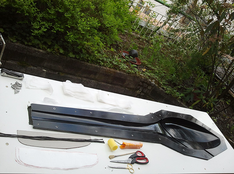

    Gestern nochmals Form geschliffen, mir einen Wolf poliert und die Bretter für den Bund an der Trennkannte montiert und schon waren wieder sechs Stunden vorbei.
    Heute bei tollem Wetter fliegen gewesen und danach spontan doch noch eine Rumpfhälfte laminiert.
    Arbeitsvorbereitung, der Anblick nach dem Folientrennmittelauftrag entschädigte mich für die Maloche gestern:
    Laminat, 80 + 163 Gramm Glasfaser, 120er Verstärkungsband in der Mitte, Harz schwarz eingefärbt:
    Laminat Bund 2x 163 Gramm, Kohlefaserrowing in die Kante gelegt zum Verbinden und Aussteifen Rumpf- Bundlaminat:
    Bin selbst schon gespannt was da morgen aus der Form kommt, da kein Deckschichtharz verwendet wurde wird es wohl die typischen Pinholes geben, aber als Wildflieger will man es halt leicht.
    P.S. 40 Minuten Topfzeit sind verdammt knapp und reichten nicht ganz um beide Bauteile mit den Bünden gleichzeitig zu laminieren, werde die Teile der nächsten Hälfte nacheinander laminieren.

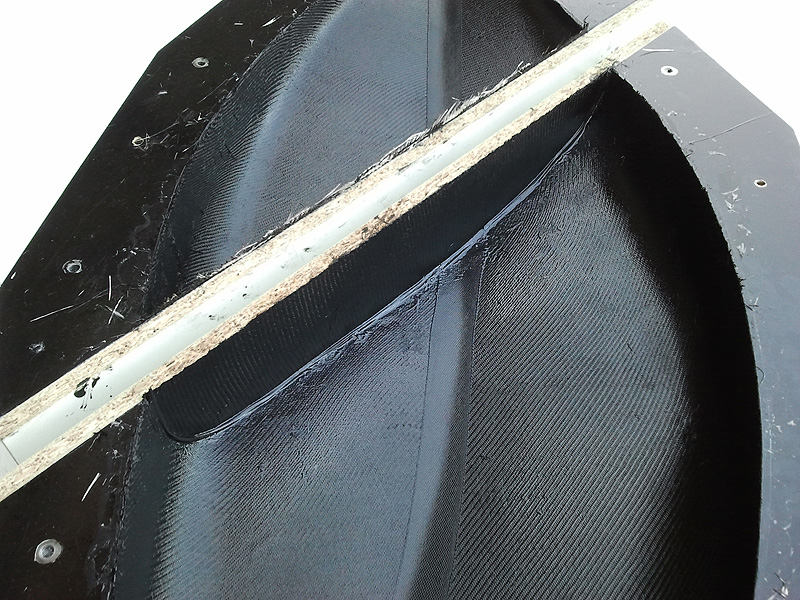

        [SIZE="2"]Tag 73, Gummi im Harzbecher[/SIZE]
        Aus jahrelanger Gewohnheit heute morgen den Harzbecher in die Hand genommen und geschaut ob das Harz hart ist. Ich hatte noch nie den Fall, dass es nicht so war.
        Heute fand ich dann eine gummiartige Masse vor, extra bei R+G die Farbpaste bestellt und nicht wie sonst Toner benutzt und schon ging es in die Hose obwohl das Harz natürlich vor der Zugabe der Paste gemischt wurde. Ich nahms gelassen und habe recht früh entformt um die Formen frei zu bekommen zum Säubern und erneutem Wachsen.
        Die Gummiteile soweit bearbeitet, dass ich zumindest mal die Ausschnitte und Befestigungspunkte festlegen konnte. Zumindest die Aufkantung wurde perfekt und zeigte, dass es eine Möglichkeit für eine scharfe Kante ist.
        Irgendwann fiel mir dann auch noch auf, dass Harz L+ Härter L nur eine Formbeständigkeit bis 60 Grad haben. Dies kann man bei einem schwarzen Rumpf im Sommer vergessen. Wollte morgen eigentlich laminieren, werde aber erstmal bei R+G anrufen und mich beraten lassen, vielleicht laminiere ich ohne Farbpaste und lackiere später helle Farben.
        Aber 80+163g/m² - reicht das denn aus ?
        Wirklich beurteilen kann ich das Laminat ja nicht, aber ich werde die nächsten Teile mit mindestens 2x 163g/m² laminieren, ich denke das war mit 80 +163 zu optimistisch, dazu hat der Rumpf zu große nahezu plane Flächen.

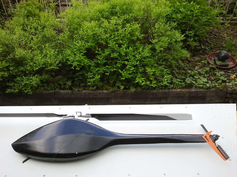

        Zur persönlichen Motivation dann noch was zusammengeschraubt was nach Heli aussieht, die Form gefällt mir sehr gut und ich denke soviel ist an der Kiste garnicht nötig damit es am Ende gut aussieht. Mit dem Folientrennmittel auf den Teilen gefiel es mir besser als mit Glanz, daher wird es wohl noch einen matten Klarlack zum Schluß geben:

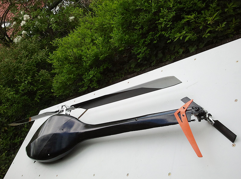

                  Pinholes: die Pinholes sind nicht tragisch solange man nicht lackiert. Die Haube auf dem Foto erster Beitrag ist von Peter Türck, sehr leicht, ausreichend steif und auch ohne Deckharz. Obwohl die Oberfläche viele Pinholes hat, fallen diese nicht negativ auf. Der Vorteil ist bei engen Hauben neben dem Gewicht, dass der spröde Gelcoat beim Montieren nicht reißen kann.
                  Laminat: ich habe vorhin mal den Hauben- und Heckteil gewogen, beide Teile wiegen ca. 70 Gramm. Somit landet man bis die Teile mit einem Glasfaserband zusammen laminiert sind geschätzt bei 330 Gramm. In Kole sicher machbar, in Glas wohl eher nicht.
                  Wenn ich nun eine Lage 163 Gramm hinzufüge erhöht sich das Laminatgewicht pro Bauteil ca. um 40 Gramm. Damit kommt der Rumpf knapp unter 500 Gramm, was in Glas ok ist. Die endgültige Version wird dann mit Kohlefaser laminiert.
