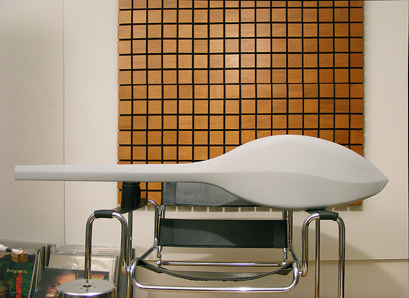

        [SIZE="2"]Tag 36, Porenkiller[/SIZE]
        Heute mit den Trocknungszeiten der Polyesterfeinspachtel nochmals 6 Stunden in die Oberfläche investiert, je mehr man hinschaut schleift und spachtelt, desto mehr fallen Stellen auf die noch nicht 100% sind. Daher war der Füller wieder fast unten und es war etwas mehr Spachteln und Schleifen als nur Poren zu füllen. Jetzt bin ich aber mit dem Ergebnis zufrieden und kann zum Feinschliff übergehen.
        Für die Nummer braucht man echt Nerven + Geduld, als ich dachte fertig zu sein mit Spachteln + Schleifen vor dem Lackieren den Rumpf zum Abduschen in die Wohnung getragen und an einer Kante der Fensterbank hängen geblieben. War zwar nur eine kleine Macke, aber wieder Spachteln + Schleifen...
        Da wir morgen Osterbesuch bekommen ist der temporäre Arbeitsplatz abgebaut und die Bude wieder aufgeräumt. Dienstag geht es weiter mit Trennbrettbau.
        Wünsche euch frohe Ostern
        Chris
        Mal ein Bild auf dem die Proportionen richtig rüber kommen:

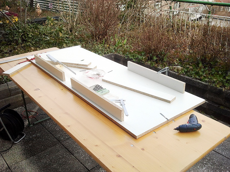

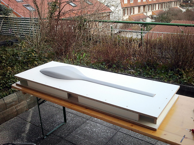

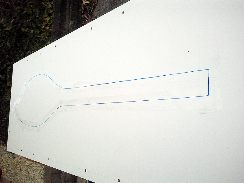

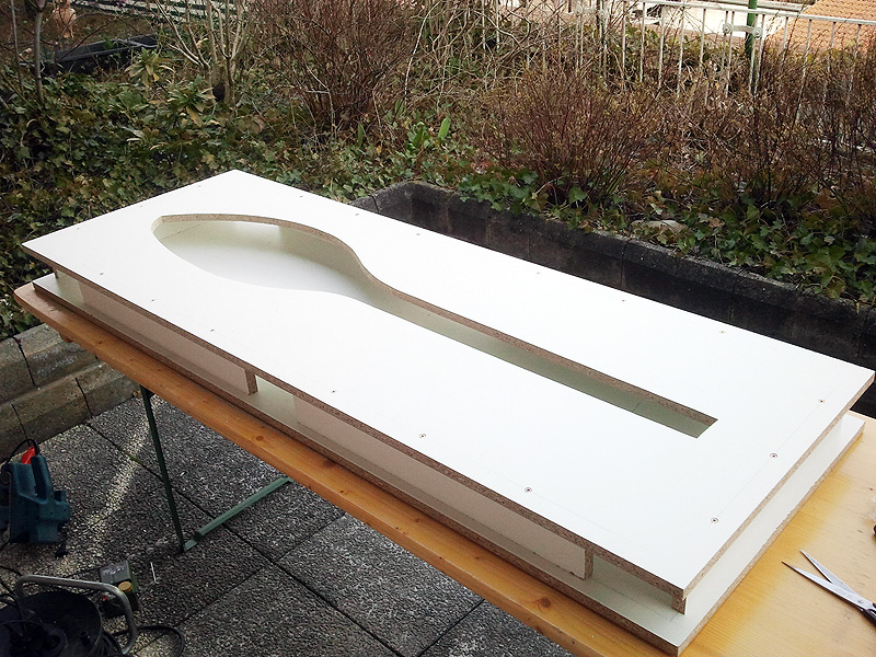

              [SIZE="2"]Tag 39, Trennbrettbau[/SIZE]
              Den einzigen Urlaubstag genutzt um das Trennbrett zu bauen was eine willkommene Abwechslung zu den Spachtel- + Schleifarbeiten war, liegt mir auch mehr.
              Als nächstes muss ich bei R+G bestellen und diese Woche das Urmodell fertig machen, dann sollte es nächste Woche mit der Negativform losgehen können.
              Rahmenbau:
              Alter Trick beim Sägen von beschichtetem Holz, Sägekante mit Klebeband bekleben und gut festdrücken, ohne platzt die Beschichtung ab und die Sägekante sieht aus wie eine Kraterlandschaft:
              Kontur ausgesägt, saubere Kanten:
              Erste schnelle Sitzprobe:
              Trennebene Haube / Heck:
              Zuletzt geändert von Take5; 02.04.2013, 17:37.

                #127
                AW: Suzi Janis Speedprojekt
                Das Projekt sieht ja sehr interessant aus. Wie ich auf den Fotos sehe, formst du das urmodell komplett mit Rumpf und Heck an einem stueck ab. D.h. du laminierst , wenn die Form einmal fertig ist, den kompletten Rumpf an einem stueck.
                Meine Frage ist, wie bringst du nachher den Rumpf über die Mechanik, wenn der Rumpf nicht teilbar ist ?
                Sorry für die Frage, aber ....vielleicht habe ich etwas im thread uebersehen
                  #128
                  Ja hast du . Der Rumpf wird nicht am Stück laminiert, auf dem letzten Bild ist die Trennebene zu sehen welche später einmal das Heck und einmal die Haube ergibt. Das Heck bleibt fest am Heli und die Trennebene ist extra so gewählt, dass das Heckteil noch das Landegestell aufnimmt.

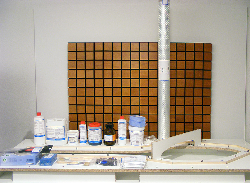

                          [SIZE="2"]Tag 44, Anrichte[/SIZE]
                          Letzte Woche weiterhin der Oberfläche des Urmodells gewidmet, morgen sollte es aber endgültig fertig werden.
                          Am Samstag die saarländischen Freunde besucht > Bilder vom Smackzonetreffen im Saarland - RC-Heli Community , geniales Treffen mit super Orga + Leute!
                          Beim Janis die Drehzahl erhöht auf 90% Regleröffnung 2300 U/min, die Kiste ging im Abschwung richtig gut, nur hätte ich vielleicht einen Speedloop weniger fliegen sollen. Nach dem letzten Abschwung auf der Gegengeraden gab es einen Abschalter mit fast Bladestop in ca. 30m Höhe. Konnte die Kiste noch zum flaren bringen, aber das Gelände fällt hinter dem Platz stark ab und so konnte ich die Landung nicht sehen. Der Heli stand zwar schön im Acker, aber der Touch Down war wohl härter und die Blätter berührten wohl den Boden> 716 Rail Blades, eine Kufe, Hauptrotorwelle geschrottet.
                          Bleibt spannend wie das weiter geht, leider sind die bei der Bestellung als lieferbar markierten Radix bei Freakware doch nicht lieferbar, passierte mir jetzt schon zum zweiten Mal bei dem Laden. Mal gespannt wie lange es dauert bis wieder verfügbar, länger wie eine Woche gebe ich nicht da ich fliegen muss um das Setup weiterhin abzustimmen.
                          Heute das Trennbrett weiter gerichtet (muss natürlich z.T. wieder auseinander), am WE noch den Tipp von einem professionellen Jetbauer bekommen (Thorsten, Kerosinjunkie) die Form nicht zu verschrauben sondern zu klammern. Geht schneller und es entstehen keine Wellen am Formenrand.
                          Die zu sehenden Inserts sind für die Abdrückschrauben um die Form später leichter öffnen zu können, da ich zuerst verschrauben wollte bestellte ich keine Passstifte mit, muss ich nachholen.
                          Mal zur Orientierung, in dem kleinen zu sehenden Stilleben sind 250 Euro verbraten, ohne Matten für den endgültigen Rumpf.

                                #135
                                Unbedingt mit Passtiften arbeiten. Sonnst bekommst du deine Form niemals genau überanander und hast schei... Trennkanten.
