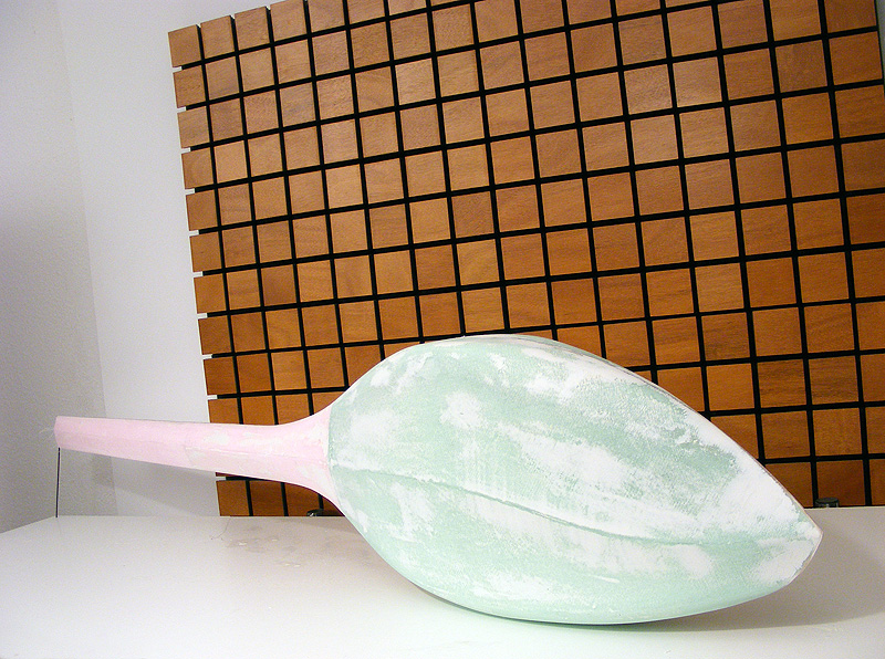

    [SIZE="2"]Tag 27 und 28, Spachteln + Schleifen
    [/SIZE]
    Das Wetter ist leider alles andere als ideal um auf der Terrasse zu arbeiten. Anfang der Woche nur Regen und die Temperaturen sind auch nicht unbedigt für Spachtelarbeiten geeignet.
    Da ich aber nach drei Tagen unruhig wurde, habe ich gestern mit den Spachtelarbeiten begonnen. Bei 5 Grad schnell gespachtelt, kurz ablüften lassen und dann in die Waschküche und Tür zu.
    Heute andere Seite gespachtelt und einmal komplett durchgeschliffen, das braucht aber noch ein paar Durchgänge. Erschwerend ist, dass ich erst um 17:30 - 18:00 nach Hause komme und somit es relativ schnell duster wird. Es wird Zeit für die Zeitumstellung + besseres Wetter!

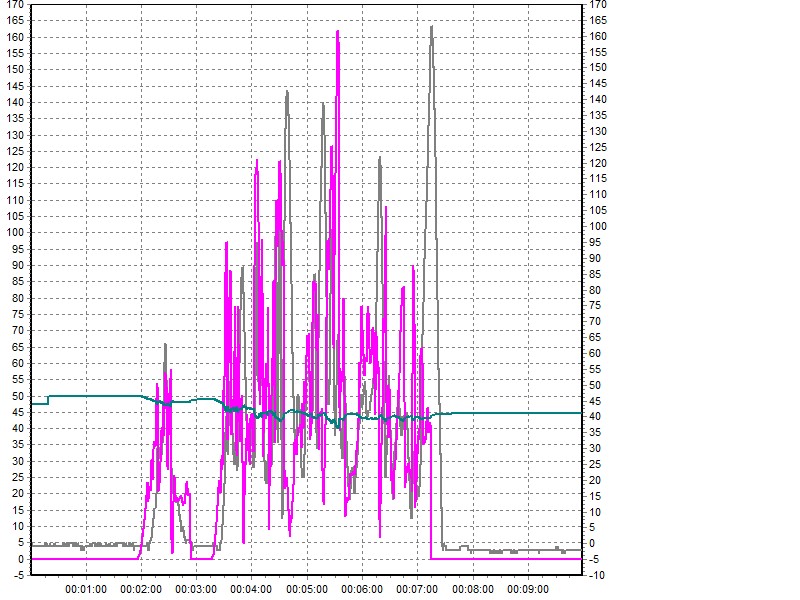

      [SIZE="2"]Electric Air Modul[/SIZE]
      Um den Antrieb abzustimmen und vor allen Dingen den Flaschenhals zu erkennen habe ich ein Electric Air Modul für meine Hott Funke verbaut und befasse mich aktuell mit den Funktionen. Obwohl ich mir im Flug nur die Kapazität ansagen lasse ist dies schon gewöhnungsbedürftig, da es ablenkt, aber ich gewöhne mich von Flug zu Flug besser an die nette Frauenstimme .
      Die Logs funktionieren auch noch nicht so wie es sein sollte, es wurden nicht bei jedem Flug die Daten richtig gespeichert.
      Hier mal ein Log von einem typischen Flug ohne großartige Speedeinlage, jedenfalls nicht mit hoher Drehzahl, die Entwicklung des Stroms kann somit ja noch "lustig" werden. Der Lipo war leider nicht mehr richtig warm, da gegen Ende des Flugtages.
      lila=Strom, blau=Spannung, grau=Höhe, Motor der umgewickelte 750MX:
      Zuletzt geändert von Take5; 24.03.2013, 00:02.

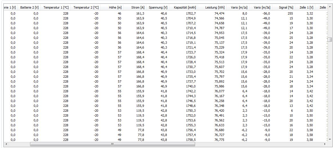

        Hier mal in tabellarischer Form die Werte von einem Peak im zweiter Flug. Klar zu sehen, bei etwas über 6800 Watt ist für den Lipo Schluß, entspricht umgerechnet einer C Rate mit Blick auf die Sapnnungslage von etwas mehr als 30C.
        Die Temperatur stimmt natürlich nicht, ist nicht kalibriert

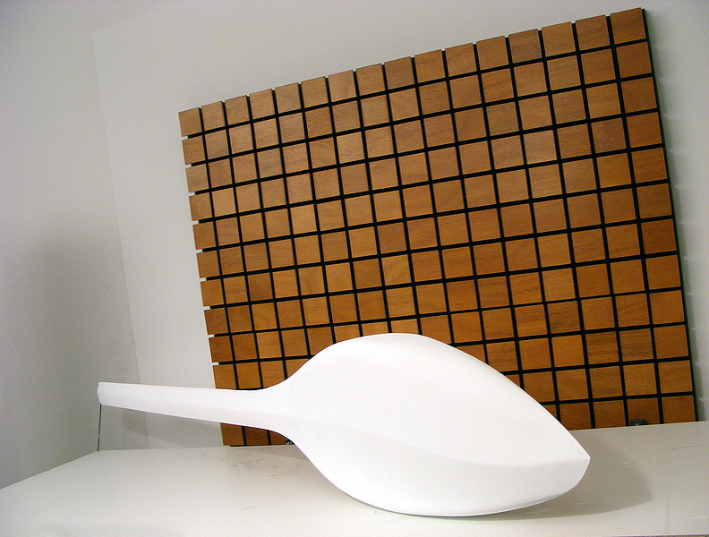

              [SIZE="2"]Tag 30, kalte Finger[/SIZE]
              Die Kollegen waren bei Sonnenschein fliegen, ich spachteln und schleifen auf der Terrasse. Trotz warmen Wasser und Latexhandschuhen gab es beim Nassschleifen einen Satz kalte Finger, dies gleich dreimal.
              Danach mit Farbe drüber gerollt um die Fehlstellen zu sehen. Wider Erwarten sind diese sehr gering und die Oberfläche sieht schon sehr gut aus.
              Somit kann ich mich jetzt dem Feinschliff + kleine Spachtelarbeiten widmen, das Urmodell sollte somit wie geplant nächste Woche fertig werden.
              Dann kommt wieder mal das Wetter ins Spiel welches ich jetzt schon zweimal umschifft habe, aber die Negativform werde ich auf keinen Fall in meinen Räumen herstellen, da warte ich lieber.
