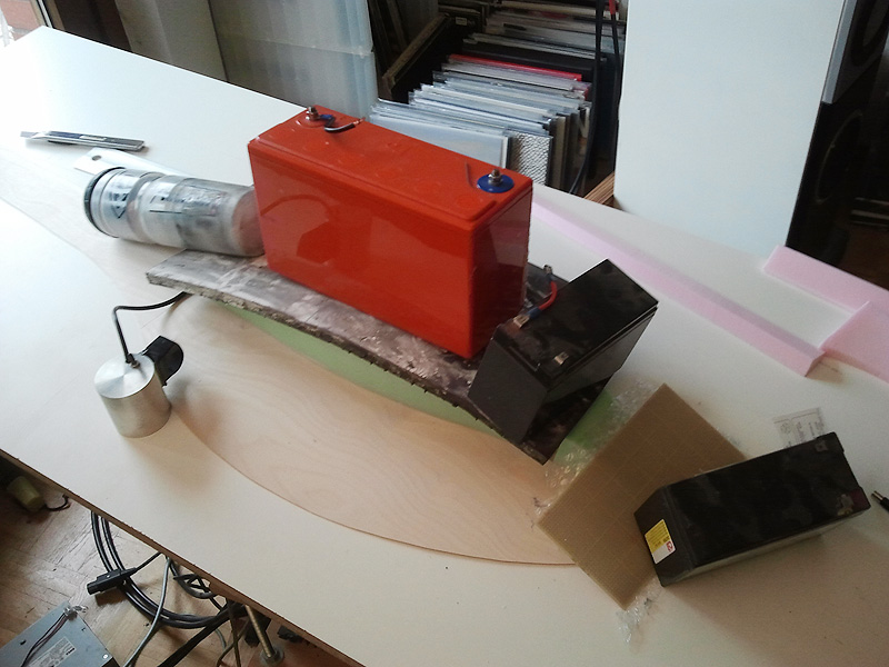

                [SIZE="2"]Tag 5, Verklebung mit Mittelspant[/SIZE]
                Im Moment verklebe ich die Styrodurteile mit den Mittelspanten. Ich habe beschlossen erstmal mit zwei getrennten Hälften zu arbeiten, da dies für die nächsten Arbeitsschritte für mich leichter ist. Die Hälften können zur Formfindung im ßbergangsbereich mit doppelseitigem Klebeband zusammengefügt werden.
                Eine Seite ist bereits fertig, bei der Verklebung Styrodur / Holz wird der Ponal Express seinem Namen leider nicht gerecht und Geduld ist gefragt.
                Stilleben Verklebung, zum Beschweren dient alles was gerade in der Nähe steht :

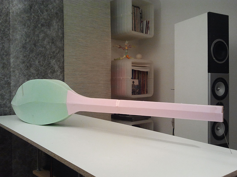

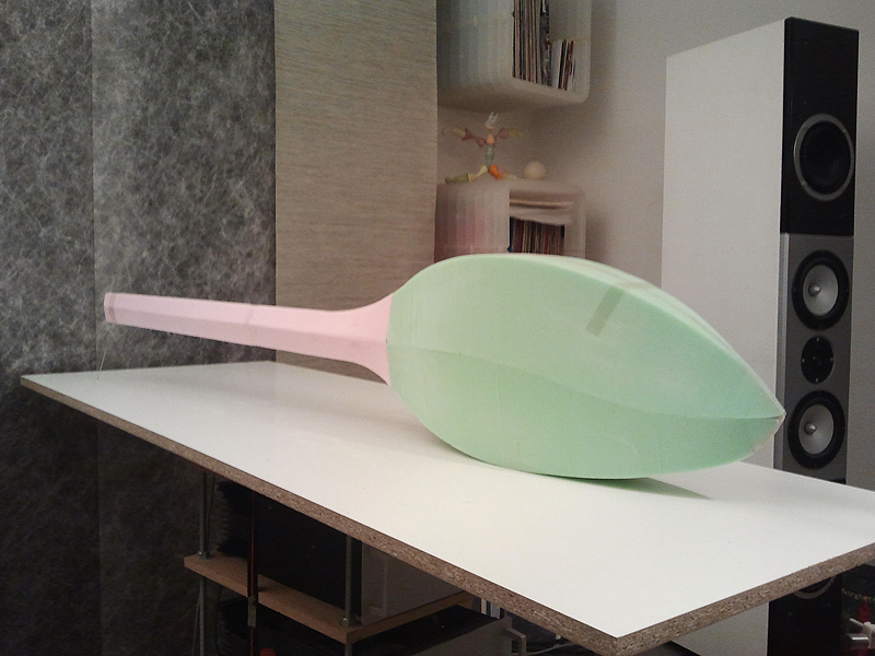

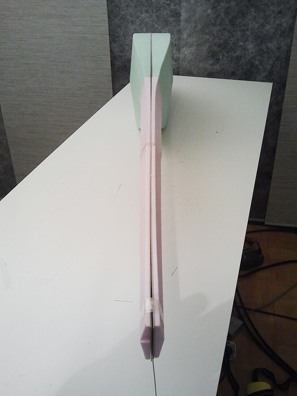

                        [SIZE="2"]Tag 6, beide Hälften sind verklebt[/SIZE]
                        Das Aufkleben der Styrodurteile forderte meine Geduld und ersteckte sich von Sonntagmorgen bis heute Morgen, bevor ich ins Büro startete noch kurz das letzte Teil aufgeklebt.
                        Da ich es eilig habe müsst ihr mit der lausigen Qualität meiner Handykamera vorlieb nehmen, da halt immer in der Hosentasche. Wie schonmal angemerkt verzerrt das Objektiv leider die Proportionen, das fertige Objekt werde ich besser in Szene setzen.
                        Rumpf mal schnell zusammengetaped, die obere + untere Kante des Haupenteils wird noch geshaped. Dazu bemötige ich noch einen Styrocutter für die Hand, mal sehen ob ich diesen heute noch baue, Montag ist eigentlich nicht mein Tag.

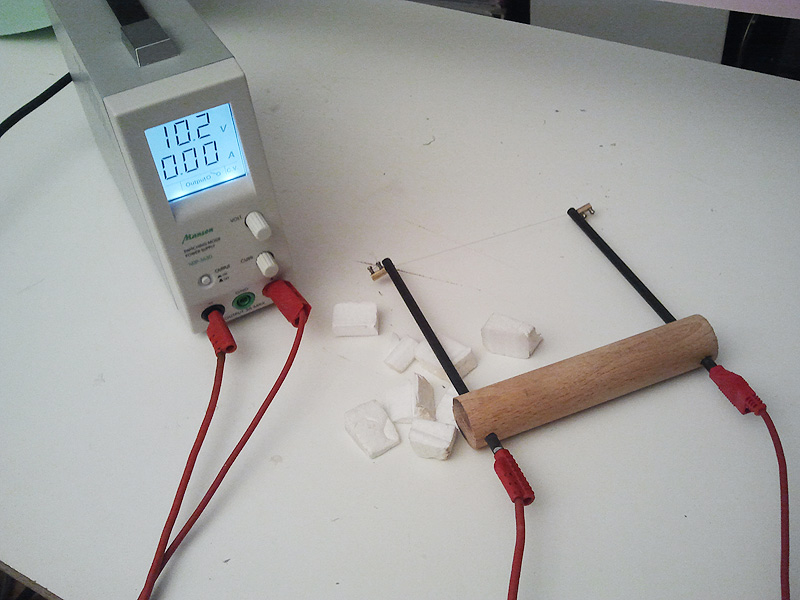

                            [SIZE="2"]Dann doch noch...[/SIZE]
                            ... heute in die Gänge gekommen mit dem Styrocutter.
                            Buchenrundstab + 6mm Kohlefaserrohr + entkernte Lüsterklemmen. Die Klemmen klemmen den dünnen Draht nicht, daher ist der Draht in Seglermanier mit einem Achter um beide Schrauben gewickelt unter Vorspannung der Carbonstäbe.
                            Das Carbonrohr ist leitend und noch schöner, die Laborstecker können direkt eingesteckt werden, sägt wunderbar.
