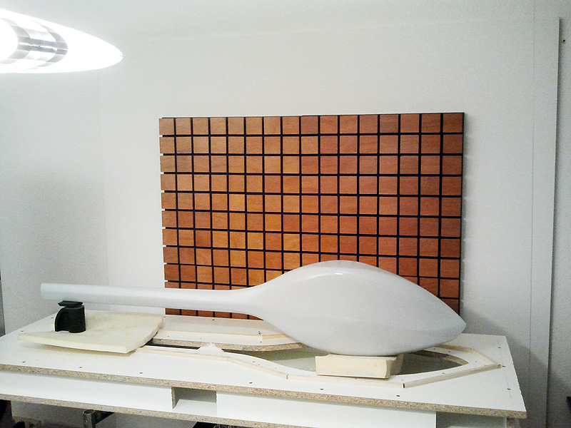

              [SIZE="2"]Tag 55, glänzend![/SIZE]
              Nachdem der Frust langsam gewichen ist habe ich in aller Ruhe das Urmodell wieder gerichtet. Heute kam der 2K Lack an und eigentlich hatte ich vor am WE oder nächste Woche bei einem Bekannten in einer Malerwerkstatt zu lackieren.
              Nachdem das Urmodell um 20:00 wieder perfekt vor mir stand, das Wetter + Luft gut aussah sprühte ich spontan den 2K Lack, machte richtig Spaß und das Ergebnis ist für meine Verhältnisse sehr gut. Keine Läufer und nur eine sehr leichte Orangenhaut, für das Urmodell völlig ausreichend. Das Urmodell hat dadurch nur gewonnen.
              Jetzt geht es langsam wieder weiter...

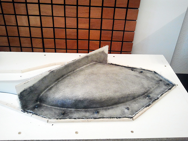

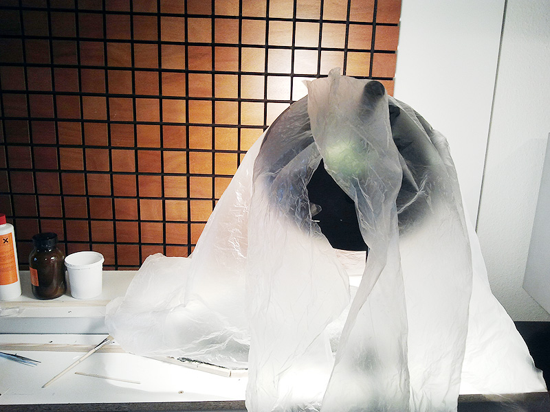

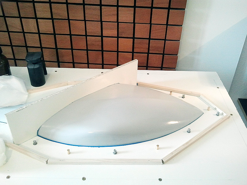

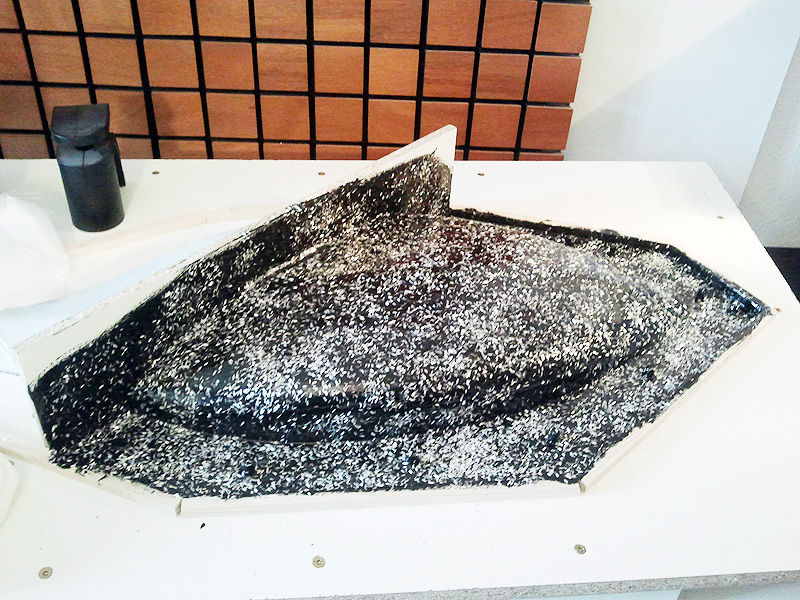

                        [SIZE="2"]Tag 57, Negativ[/SIZE]
                        Endlich ging es los mit der Negativform. Das Grundierwachs konnte nun ohne Probleme auf die Urform aufgebracht werden und das Folientrennmittel einen Tag später auch perfekt. Die Größe des Rumpfes macht doch eine Menge Arbeit, für das reine Laminieren der Haubenhälfte mit vorhandenem Deckharz alleine 1 1/2 Stunden gebraucht, hätte vielleicht besser für meinen 250er einen Speedrumpf gebaut.
                        Danke Namensvettern fürs anfeuern, hätte selbst nicht gedacht so schnell wieder am Start zu sein, da aus der Erfahrung solch ein Lackunfall eigentlich immer im Chaos endet.
                        Angerichtet:
                        Vorspeise, das vertikale Trennberett erhielt nach dem Foto noch ein paar Kokosraspeln:
                        Hauptgang, 163/580/580163g Glasfilet:
                        Kupplungsschicht gibt es natürlich auch, wollte aber nicht extra die Handschuhe für Foto wieder ausziehen.
                        Auf das Dessert (letzte Schicht Formenharz) verzichte ich, da ich sonst nochmals Harz bestellen muss und dazu keine Lust habe, ich denke das ist eh hauptsächlich nur für die Galerie, großartig Fasern stehen bei mir nicht raus an denen man sich verletzen könnte. Wenn nicht korrigiere man mich bitte, noch kann ich den Pinsel schwingen.
