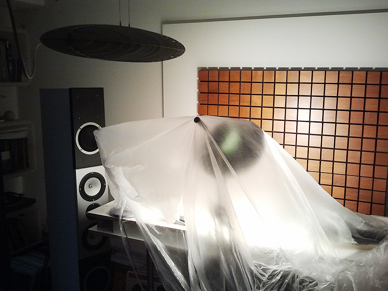

Heute wieder den kompletten Nachmittag damit verbracht die Form vorzubereiten für den letzten Akt. Trennbrett entfernt und den gestern laminierten Teil soweit gestutzt als nötig, mit Rücksicht auf die Nachbarn den vorderen Formenrand noch nicht mit dem Bandschleifer geplant.
Dann wieder 5x wachsen, Formendübel gangbar gemacht, Aluprofile Gehrung eingesägt und gebohrt und schon war der Nachmittag vorbei und kochen für die Familie angesagt.
Das Folientrennmittel kommt wie üblich erst einen Tag später auf die Form, dazu muss die Garnierung mit Formendübel, Centstücken und Aluprofilen natürlich wieder abgeräumt werden:
, liegt aber schlicht am begrenzten Platz in meiner Bude. Ich bin auch recht froh wenn das Projekt mein Zimmer wieder verlässt, sieht jetzt schon länger wie eine Bastelbude aus und nicht wie ein Raum zum Wohnen.
