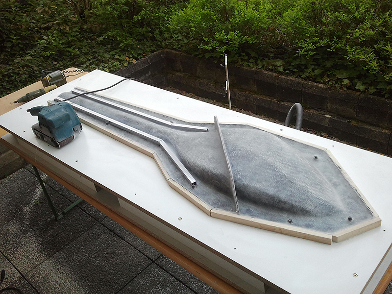

        [SIZE="2"]Tag 69, Tag der Wahrheit...[/SIZE]
        Heute war es dann soweit, 2 Monate Arbeit für die Tonne oder Glücksgefühle?

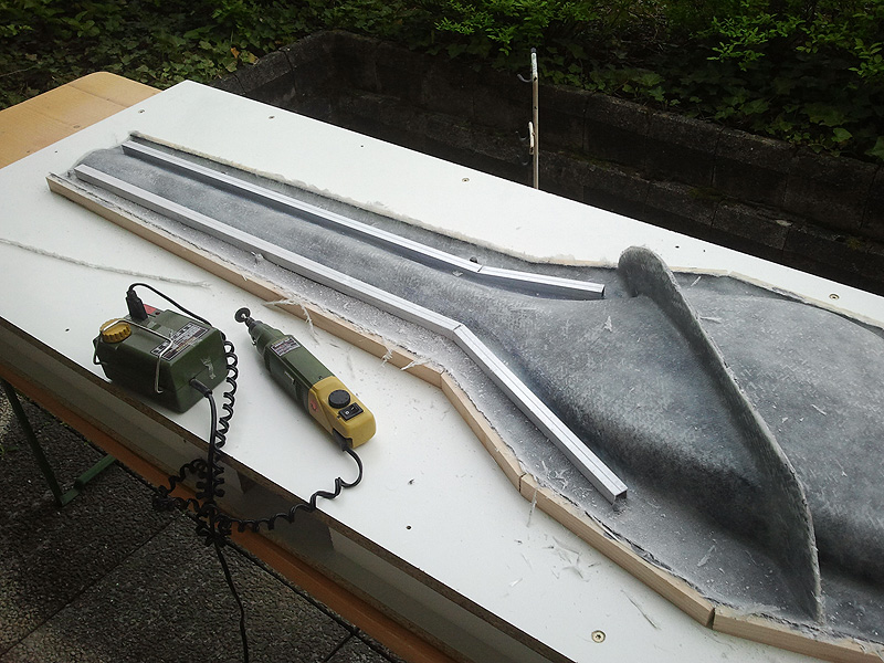

        Erstmal wieder Arbeit, Kanten trimmen:
        Kanten schleifen:
        Randleisten entfernen...
        Da steht er nun wie eine Nuss die es zu knacken gilt, nur wie?

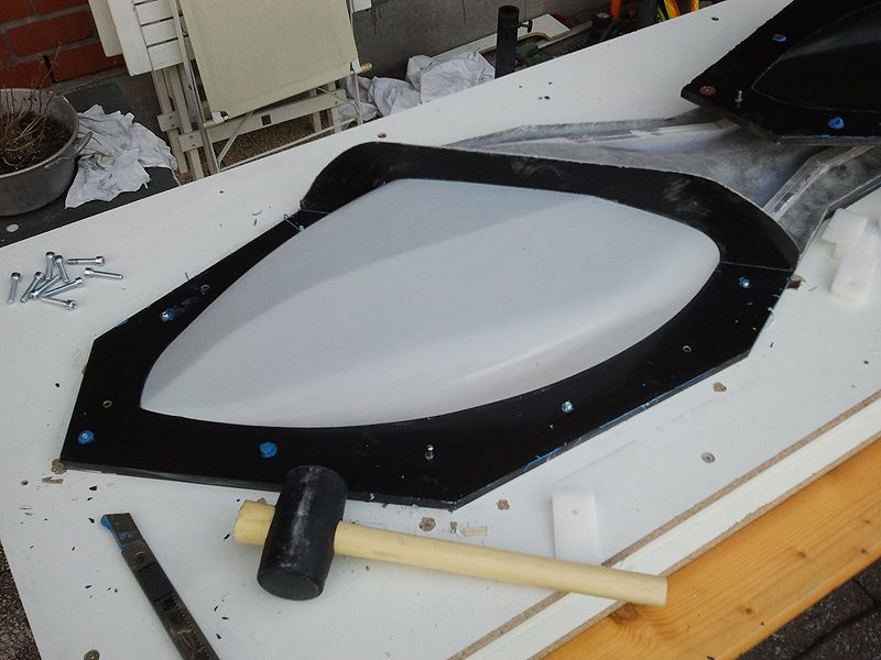

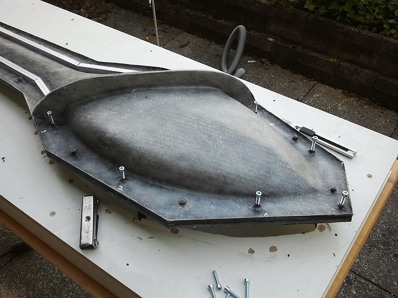

        Abrückschrauben angesetzt und leicht angezogen...
        und schon war das erste Teil ab:
        Die zweite Seite fiel von alleine ab, auch gut...

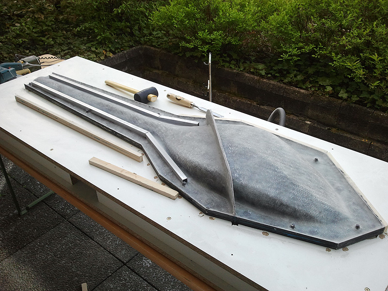

        Urmodell wohlbehalten entformt und perfekte Negativform:
        Nochmal alle Formteile zusammen:
        Die Form fiel mehr oder minder von alleine auseinander, hätte ich so nie gedacht. Jetzt bin ich erstmal sehr happy und gehe ein Bier trinken.
