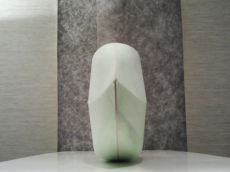

      Hallo Chris,
      Denk dann, dass der Rumpf im Kraftflug sicher ca 20-30 Grad geneigt ist.
      Nicht umsonst ist der Speedbungee-Rumpf einem Profiltropfen in Flugrichtung ähnlich.
      Deine Oberseite ist eher wie eine Prallplatte.....
      Die lange scharfkantige Nase wird Dir bei Seitenwind sicher zu schaffen machen.
      Kleiner Tipp: wenn oben das Loch fürs Kopf-Gestänge waagerecht ist, bläst sich der Rumpf im schnellen Vorwärtsflug auf.
      Viele Grüße, Georg

          Hallo Georg,
          danke für deine Tipps, ich werden probieren soviel als möglich noch umzusetzen, Material wegnehmen geht ja noch, solange die Kiste reinpasst.

                  Mal grundsätzlich zum Vergleich mit dem Banshee:
                  Der Janis baut auf einem T Rex auf, somit sind schonmal 120mm Hauptzahnrad, die hoch aussen liegenden Servos, sowie 65mm Chassisbreite unterzubringen.
                  Dies ergibt automatisch Zwangspunkte die zu berücksichtigen sind, für einen reinen Speedheli ist die Mechanik eigentlich mittlerweile suboptimal, da gibt es bessere Konzepte.
                  Da ich gerne DIY betreibe, egal in welchem Bereich, gefällt mir aber die Kiste, es ist genau was ich möchte, ein Heli an dem man basteln kann.
                  Daher werde ich auch nicht erwarten damit irgendwelche Speedrekorde zu brechen, aber vielleicht den schnellsten Janis zu fliegen.
                  Wie Stefan und Oli ja schon bewiesen haben, geht dies selbst mit einem Besenstiel schon in Regionen, die für einen reinen Hobbypiloten spannend genug sind.
                  Kein Grund nicht zu probieren die Kiste so optimal wie möglich zu gestalten, daher bin ich auch dankbar für jeden Tipp, z.B. wie von Georg.

                    [SIZE="2"]Tag 14, Operation Prallplatte[/SIZE]
                    Nach der Arbeit in den Baumarkt mit dem Rad gefahren, Schaumstoffunterlage, Schmirgelpapier + flexible Schleifblöcke gekauft.
                    Das Schmirgelpapier habe ich auf dem Nachhauseweg gleich mal verloren, fiel wohl aus der zu vollen Tasche.
                    Die Schleifblöcke eignen sich sehr gut für die Form zu schleifen, nur haben diese eine Halbwertszeit von einem Hefeweizen bei 30 Grad im Biergarten, sprich, sind alle drei hinüber.
                    Gestern Mittag bei R+G Harz + Matten bestellt und noch gedacht, bis es ankommt habe ich den Rumpf fertig geschliffen. Falsch gedacht, lag heute schon auf dem Tisch, Hut ab vor dem schnellen Versand!
                    Da ich nach der Arbeit max. eine Stunde auf der Terrasse schleifen kann da sonst zu dunkel, könnte es gerade so langen, dass die Hälften bis zum WE fertig zum Laminieren sind.
                    Die Rotor kommt am Samstag auch noch in die Quere und da ein WE ohne selbst fliegen nicht geht ist der Sonntag zumindest zur Hälfte verplant.
                    Die Motorenfrage wird sich auf jeden Fall am WE entscheiden, mal sehen was es so auf der Rotor gibt, der 800MX ist doch wieder im Rennen.
                    Schleifergebnis von heute, mal aus einer anderen Perspektive sonst sieht man nur wieder in der Silouette das Plateau für den Taumelscheibenausschnitt, was die Form nicht wirklich zeigt:

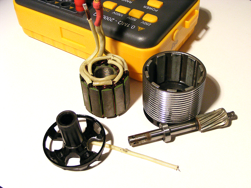

                              Heute mal nicht Rumpf, sondern unfreiwilliges Motorgebastel.
                              Die Sache mit meinem Motor, der unter max. Last die letzten Male immer die Kommutierung verlor, hat mir keine Ruhe gelassen. Der Motor lief seit 250 Flügen und mit der Kiste speede ich zur Zeit.
                              Daher heute mal den Motor komplett durchgemessen und beim Isotest kam dann der Fehler, der hoffentlich zu dem Verhalten führte. Ein Gewebeschlauch wurde von der scharfen Gehäusekante des Statorträgers beschädigt und so hatte der Motor einen Schluss zum Statorträger + Welle und Glocke.
                              Das Corpus Delicti liegt mit auf dem Foto und war nach Abnahme des Stators vom Träger auch gleich zu erkennen. Neuer Schlauch ist schon montiert und die Kanten des Statorträgers entschärft:
                              Ach ja, eine neue Welle könnte der Motor auch mal spendiert bekommen.
