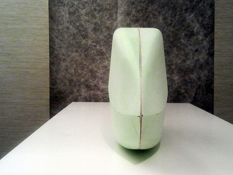

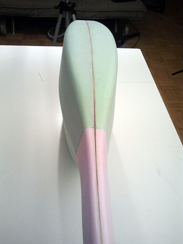

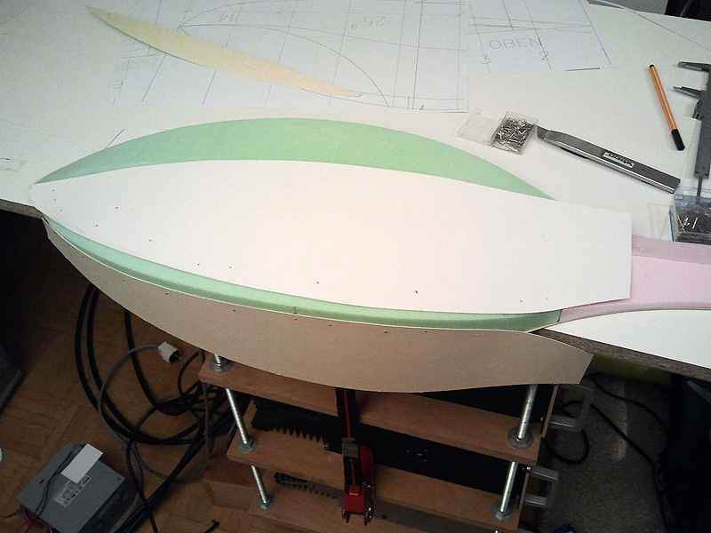

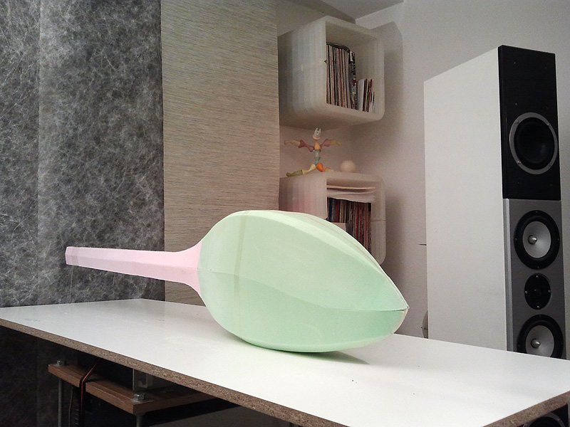

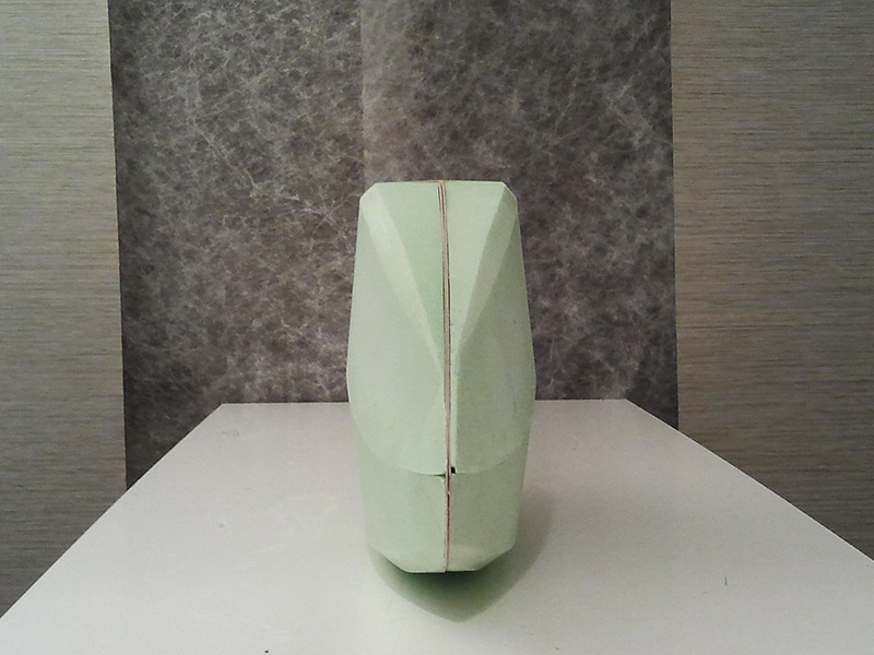

            [SIZE="2"]Tag 7, Fasen[/SIZE]
            Es war die richtige Entscheidung die Fasen am Rumpf zu entwickeln und nicht in die unverklebten Einzelteile am Styrocuter zu schneiden. Die im CAD gezeichneten Schablonen mussten für das gewünschte Ergebnis noch angepasst werden, was sich am Rumpf gut kontrollieren lies.
            Speziell die oberen Fasen sind vielleicht für manchen kleiner als erwartet, ich wollte aber einen negativen Bogen auf der Kontur vermeiden. Dieser wäre bei den zu treffenden Anfangs- und Endpunkten bei tieferen Fasen geometrich entstanden.
            Die Styrodurschneiderei ist nun fertig, als nächstes schleifen, leichtes Spachteln und dann eine Lage Glas. Dies ist der Hauptgrund warum der Rumpf noch geteilt ist, so kann ich einfach laminieren und habe zwei saubere Körper ohne Gewebeüberlappung, der Stoß der Hälften kann dann gespachtelt werden.
            Die nächsten Tage muss ich mich um meine beiden Suzi Janis kümmern und am Rumpf eine Bastelpause einlegen. Einmal hat sich wohl die Stahlhülse im Freilauf wieder mal selbstständig gemacht, der andere braucht auch unbedingt die höhere Heckübersetzung da es mir bei Rückwärtsloops schon dreimal das Heck rausdrehte was zu stark erhöhtem Adrenalin führte.
            Mal wieder Schablonen:
            Seitenansicht:
            So langsam aber sicher kann er auch böse schauen :

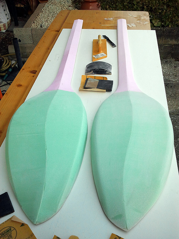

                              [SIZE="2"]Tag 12, Styrodur Rohling schleifen[/SIZE]
                              Noch 88 Tage bis zum Speedcup. In der Zeit reisen Andere um die ganze Welt , daher nach wie vor optimistisch was den Zeitplan angeht.
                              Das gute Wetter kam pünktlich zum Wochenende, erstmal zur Motivation fliegen gegangen und dann heute Nachmittag auf der Terrasse mit den Schleifarbeiten gestartet.
                              Beide Hälften getrennt bearbeitet, durch die kühle Temperatur + Luftfeuchte hatte ich dann recht schnell den Bimetalleffekt und die Hälften schüsselten stark. So mussten sich die Hälften erstmal eine halbe Stunde im warmen Zimmer wieder akklimatisieren bevor diese wieder gerade waren und mit doppelseitigem Klebeband zusammengefügt werden konnten.
                              Die ßbergänge der zwei Hälften wurden noch nicht gemeinsam verschliffen, passen aber schon sehr gut. Muss mir erst eine größere Schaumstoffunterlage besorgen um den zusammengefügten Rumpf beim Schleifen nicht zu beschädigen.
                              Meine 80 Gramm Glasmattenvorräte gesichtet, reicht nicht für den Rumpf, daher erstmal bei R+G bestellen bevors ans Laminieren der Oberfläche Rohling geht.
                              Schleifarbeiten, eine Hälfte ist bearbeitet:
                              Dass da über zwei Stunden Arbeit versteckt sind zu den gleichen Bildern im letzten Bildbeitrag lässt sich schwer erahnen:
                              Rücken:
