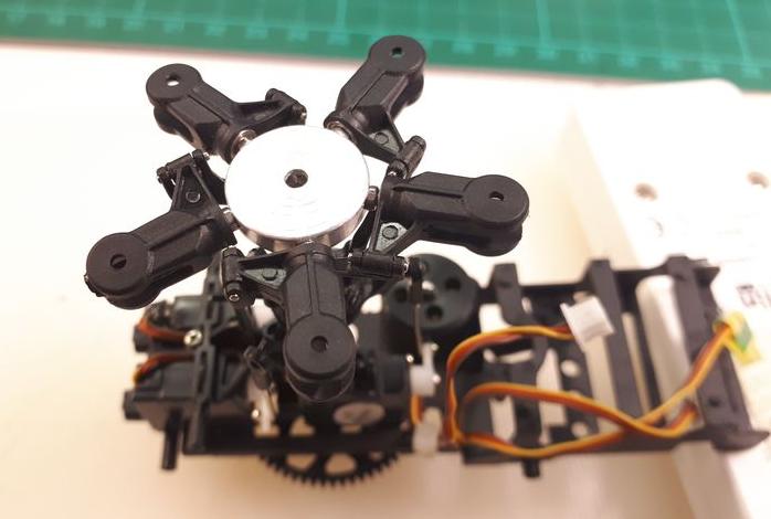

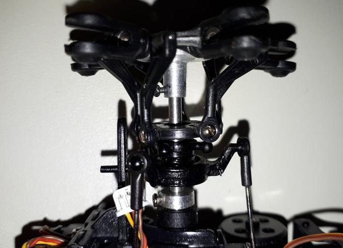

    Ich habe mich mit dem Kopf an Alu versucht und schon ein paar Stücke auf meiner viel zu billigen Spielzeugdrehbank verbohrt. Das Drehen und Bohren hat zwar Spaß gemacht, aber mit meinem Werkzeug komme ich da nicht genau genug hin, dass ich damit nacher fliegen könnte. Ich will für dieses Einzelstück aber auch nicht mehr in Werkzeug investieren (ggf. ist auch noch mein Können limitiert, dass kann ich nicht einfach nachkaufen ), daher würde es mich freuen, wenn es jemanden hier gäbe, der die Fertigkeiten besäße und es auch machte. Natürlich muss dass nicht kostenlos sein
    Soweit bin ich gekommen, aber wie gesagt, zum Fliegen ist das leider nichts :/
    (links der Orginal-4-Blatt-Rotorkopf)

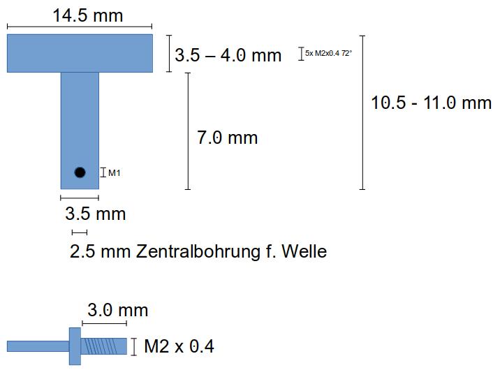

              AW: Wer kann Miniatur 5-Blatt Rotorkopf drehen?
              Hallo Leute,
              vielen, vielen Dank für die vielen Rückmeldungen. Ich war im Urlaub - nur mit Kindern, Kegel, kindle und Handy auf einer einsamen Insel (recht wörtlich zu nehmen), bin erst seit gestern zurück und konnte daher bisher nicht antworten.
              Während meiner Auszeit hat sich auch ein Vereinsmitglied bei mir gemeldet (mein Aushang am schwarzen Brett hing jetzt schon über ein halbes Jahr), daher würde ich diese Anfrage hier erst mal auf "on hold "setzen und "heimatnah" bearbeiten lassen. Selbiger Vereinskamerad ist aber nun selbst im Urlaub, aber die Schulferien dauern nur noch zwei Wochen, ich habe Hoffnung
              Lieben Dank besonders schon mal @Steffen und @Andrè für eure Vorarbeit.
              Ich will euch aber meine Skizze trotzdem nicht vorenthalten. An Andrès Skizzenqualtität komme ich aber nicht heran
              Wenn es Fortschritte im Projekt gibt, würde ich mich hier wieder melden. Und wenn nicht, dann erst recht, wenn ihr erlaubt.
              Viele Grüße
              Christoph
                Hallo Christoph, schön zu hören das Dein Projekt läuft.
                Wichtig ist beim Zentralstück, dass (siehe roter Pfeil) ein Radius angedreht wird, weil eine scharfe Ecke zur Kerbwirkung führen kann und in der Ecke das Zentralstück abreißt.
                LG André
