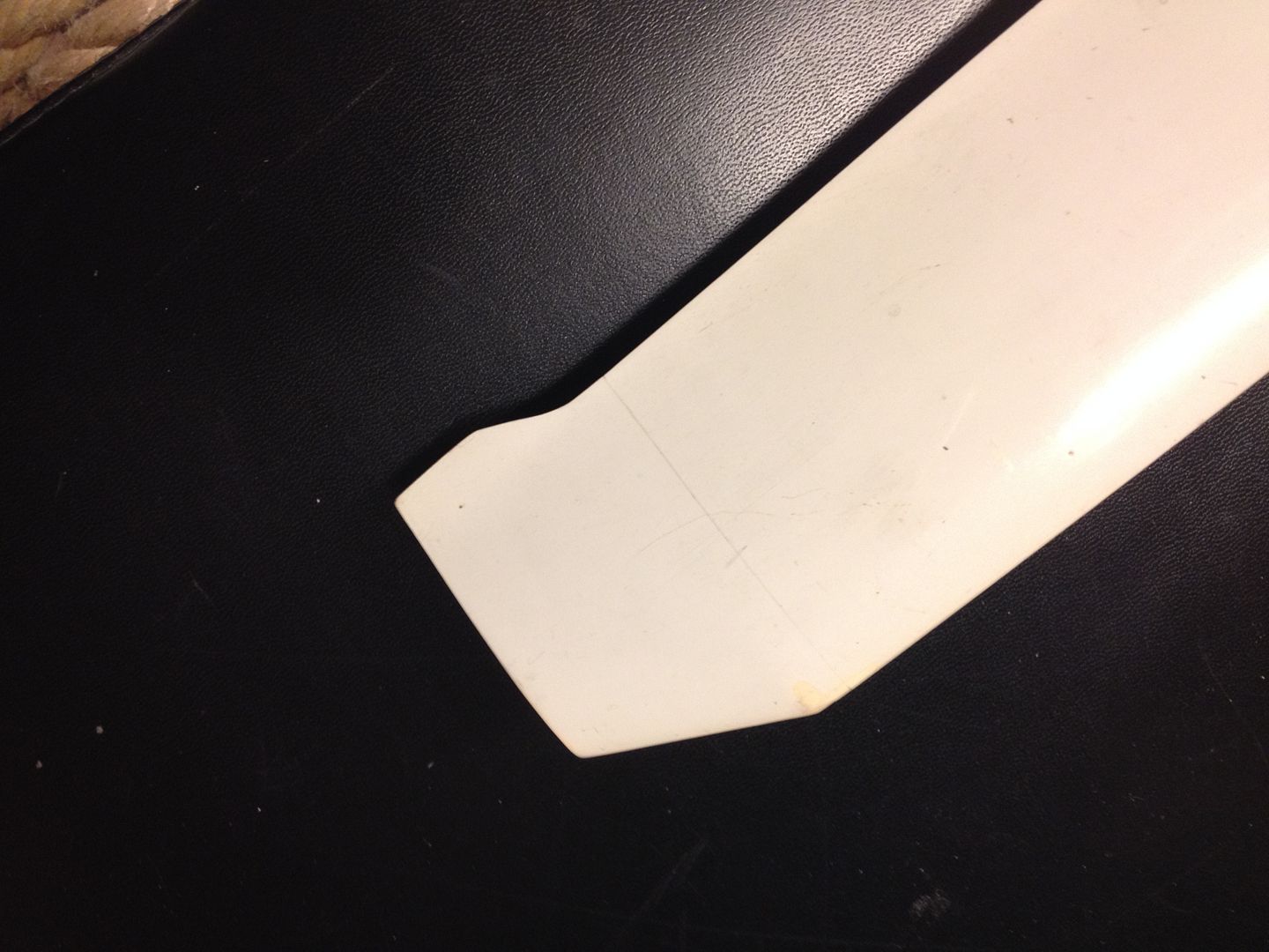

    Am letzten Bild erkennt man auch die Apache-typischen Rotorblattspitzen. Mein Apache darf maximal 1500mm Rotorkreis haben, und dafür darf ich nur 660mm Vario Rotorblätter verwenden. Glucklicherweise haben die Jawo-blätter ein ähnliche Spitze.
    Ich wird dazu unbedingt ein Vierblattrotorkopf bauen für mein Apache1

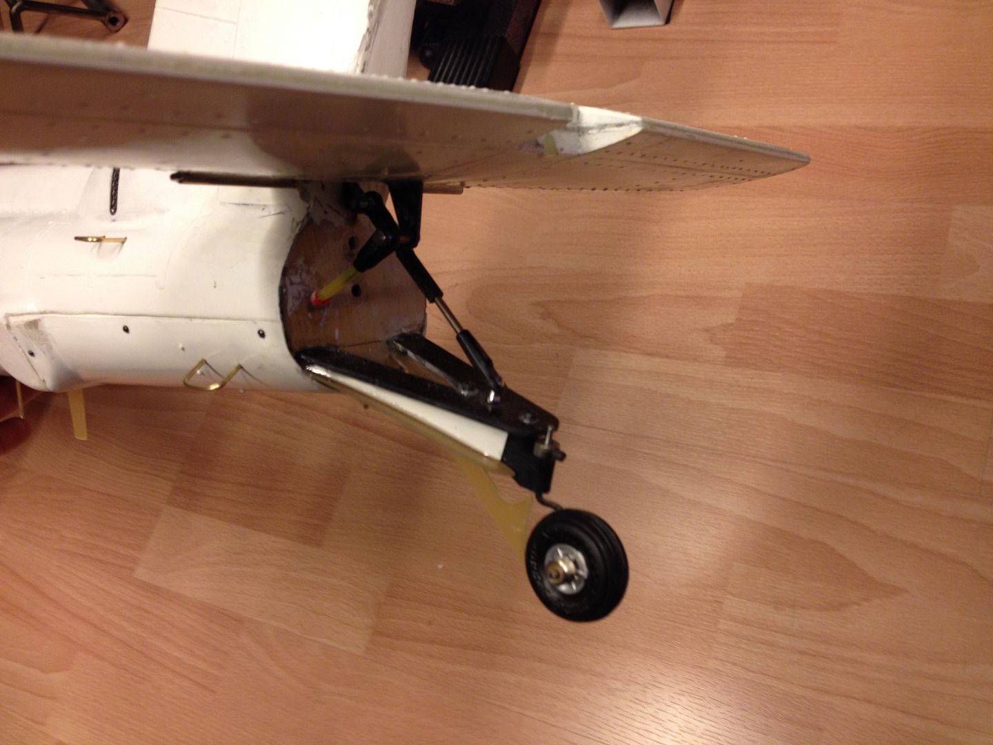

      Nach ausbauen vom Mechanik möchte ich zwei Sachen ändern:

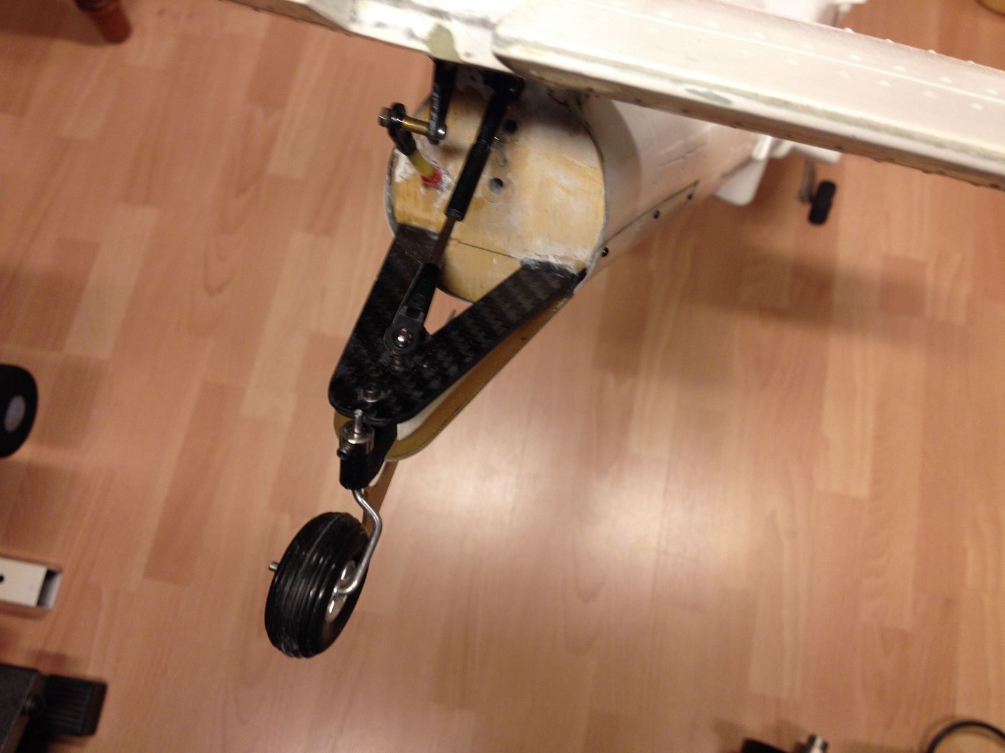

      -Das Heck"rohr" vom Rumpf verdreht (tordiert) sich beim fliegen etwas entgegen das Hauptteil des Rumpfes. Dafür wird das Hecksporn-spant jetzt mit zwei enstatt ein bolzen fest am 90 grad umlenkung montiert. Jetzt sitzt es bombenfest!

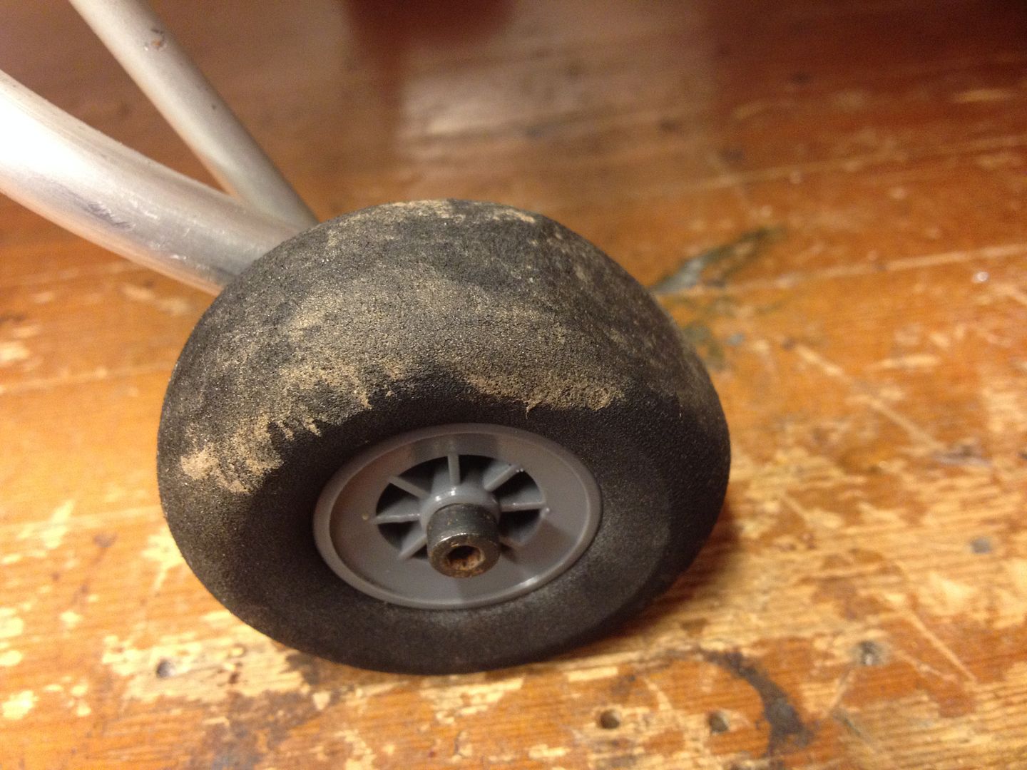

      -Die billige aber superleichte Räder sind wirklich Sch*** da beim stehen grosse Flachen drauf entstehen. Sie sind auch ein bisschen zu klein ausgefallen und werden ersetzt.

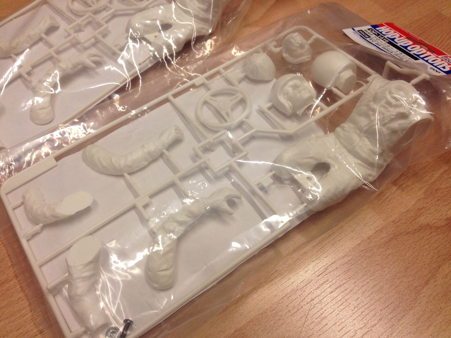

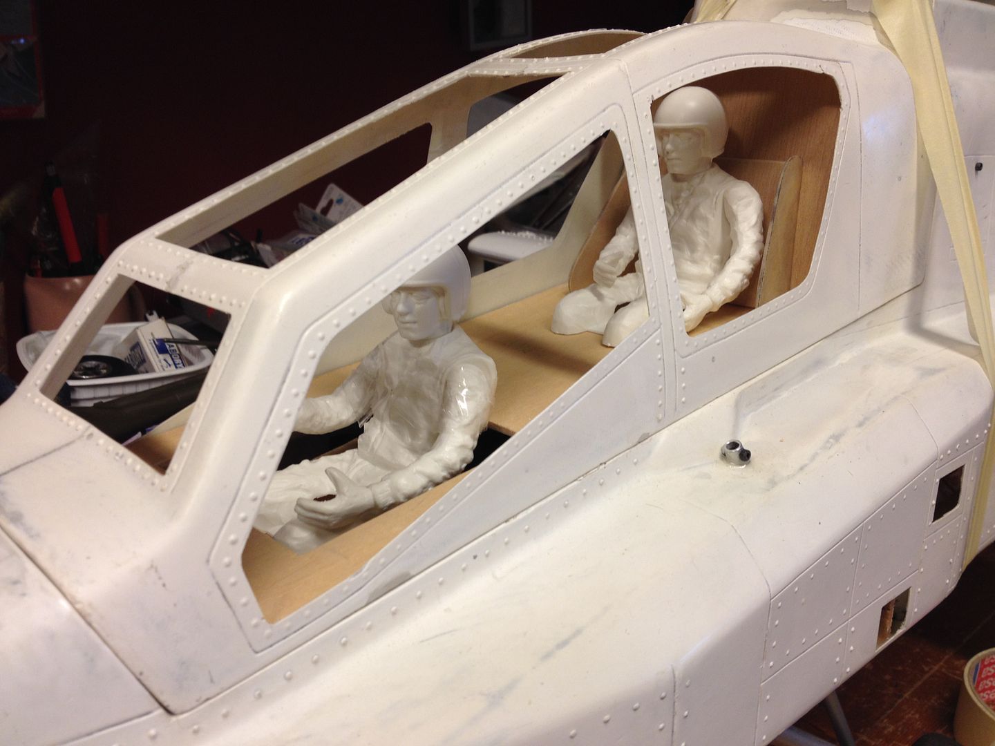

      Der Apache ist etwa 1:11-1:10 scale. Ich möchte kein Full-cockpit einbauen wegen die beiden LiPos darunter. Aber im Bilder von der Apache ist es auffallig das die Oberschenkel vom Piloten deutlich zu sehen sind.
      Da ich realistischen Piloten haben möchte, und alles auch leicht sein sollte, habe ich mir zwei "Fahrer" von Tamiya gekauft im scale 1:10. Mit Oberschenkel.
      Der "Gunner" sitzt etwas tiefer und mittels ein kleines Versuch mit etwas Birkensperrholz sieht es ziemlich gut aus. Finde ich zumindest.

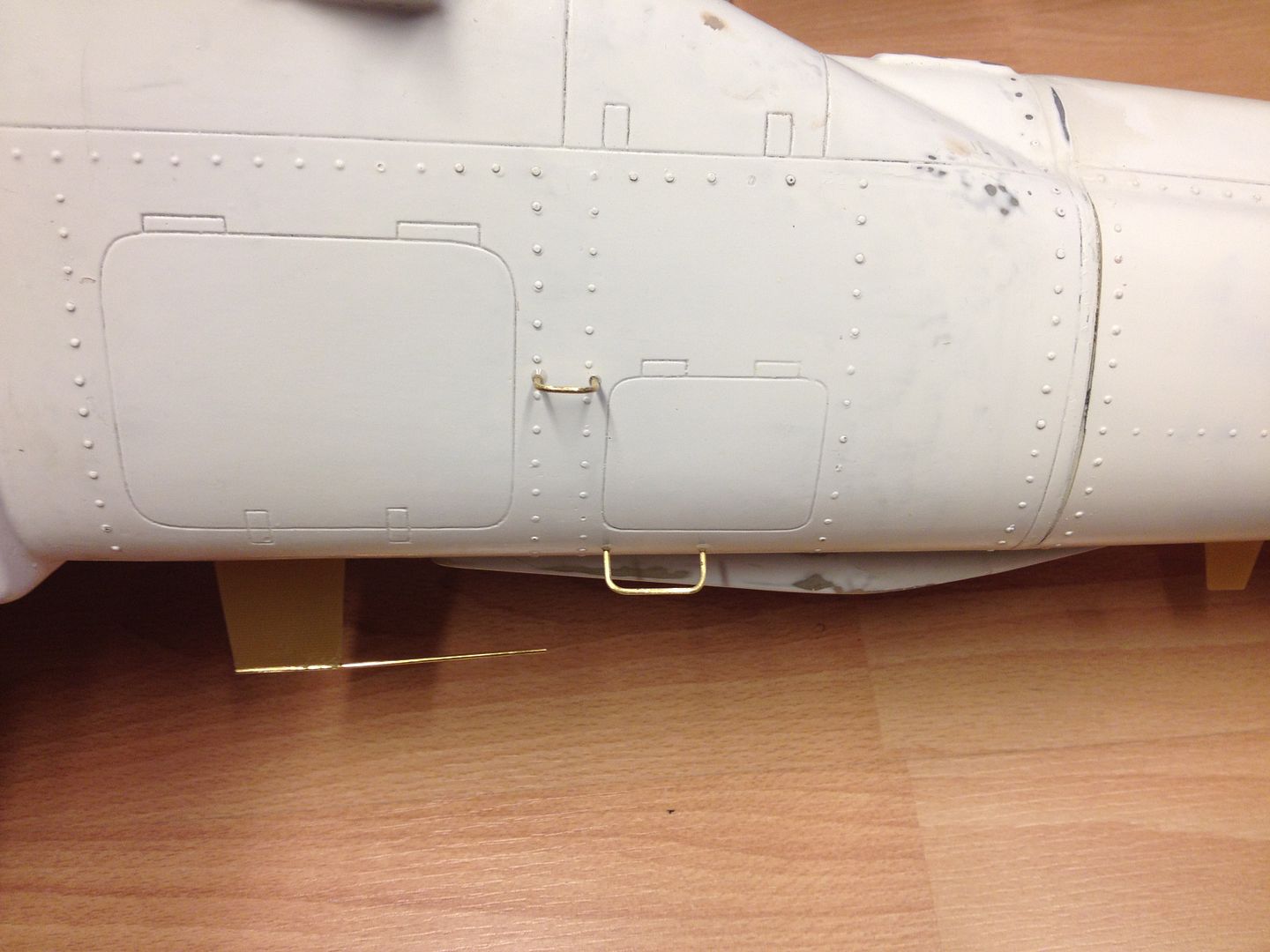

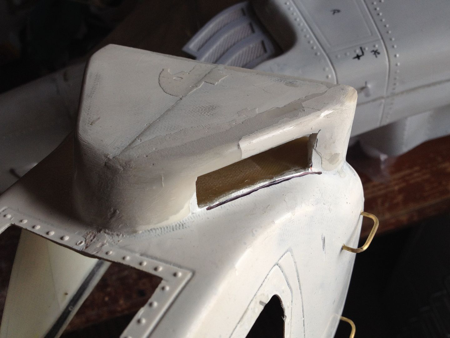

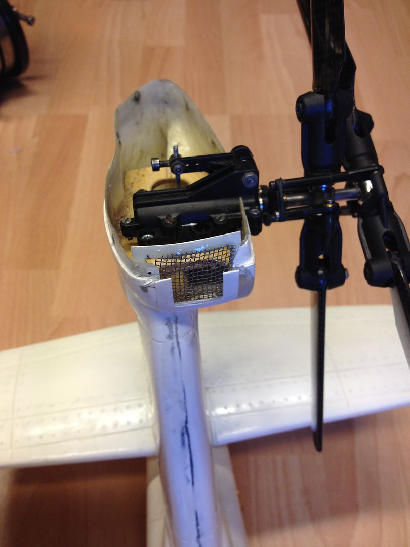

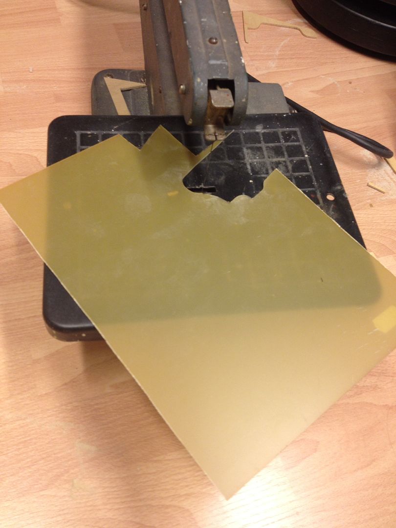

        Ich hatte lust Versuchen zu machen mit die "Steigbügel", Antennen usw. Sie sind aus Messingdraht und Glasfaserplattine geschnitten.
        Das Hecksporn ist mit viel arbeit verbessert und mehr Scale gemacht. Alles bombenfest mit UHU endfest verklebt.

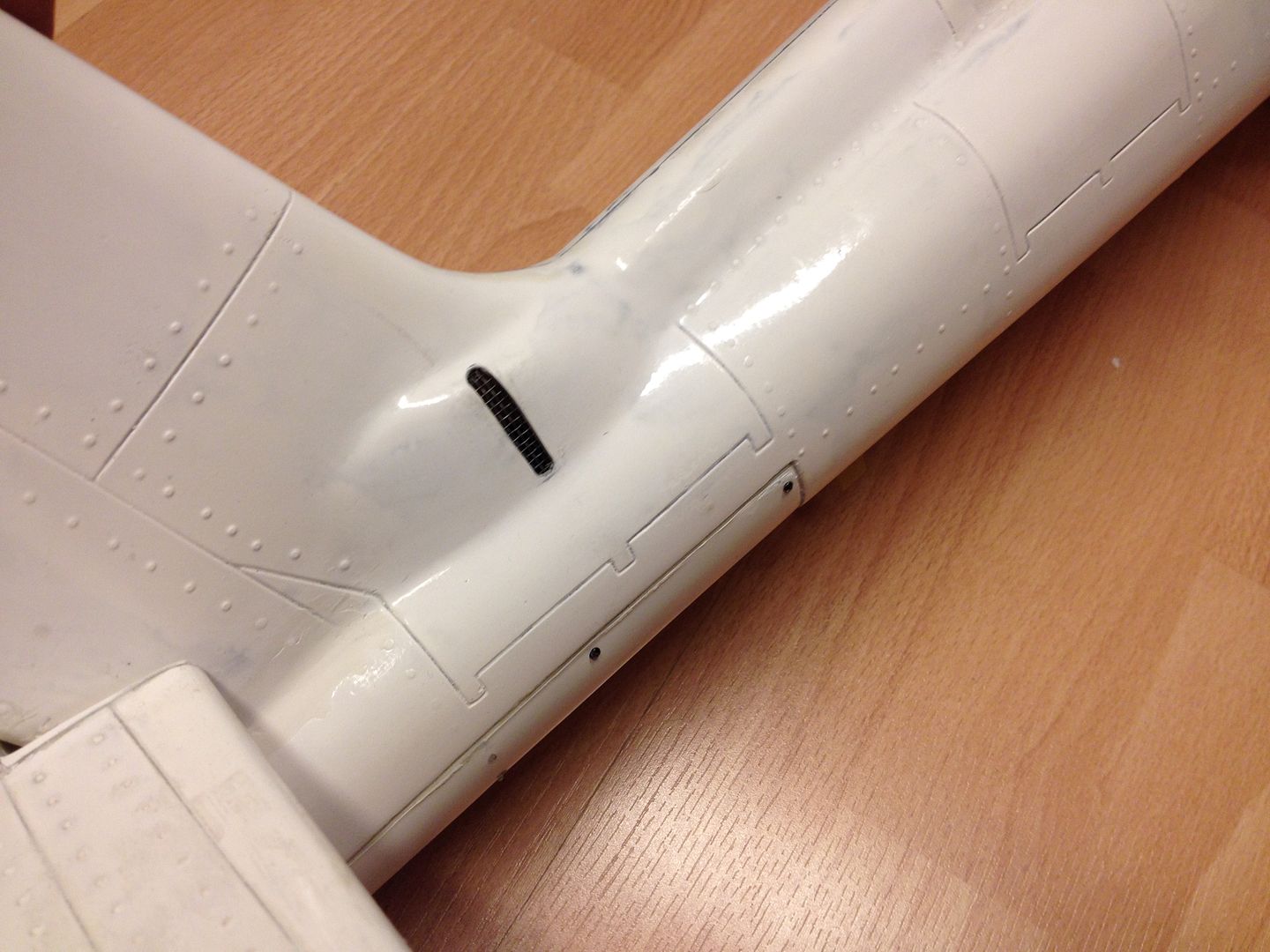

        Luftschlitzen am Heck

                Weiter mit einige Details am Heckrotorkappe.
                Da gibt es ein Gitter und grosse VHF Antenna.
                Rahmen
                Plasticard Aussenrahmen
                VHV Antenna aus carbonstab- und Rorhchen

                    Noch ein Tipp zu der VHV Antenne, befestige sie mit einem Stück Gummischlauch. So bleibt sie beweglich und bricht nicht bei der kleinsten Berührung ab.

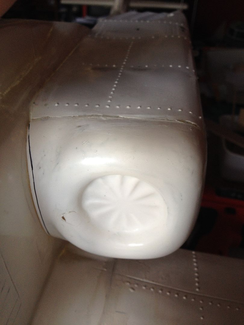

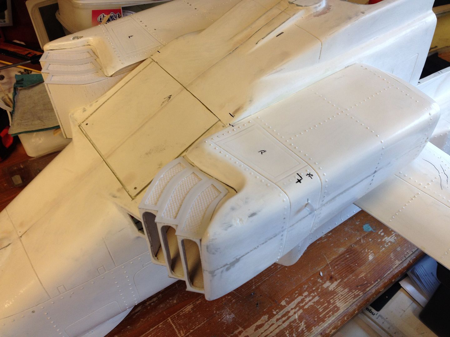

                              Zeit für ein kleines Update.

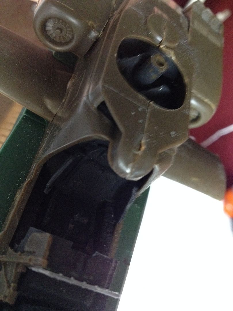

                              Der letzte grosse Rumpfarbeit werden die Turbinengehäuse sein.
                              Der Apache hat einige "Coulisse" hinter der Turbinenauslasse zür Hitzedämpfung. Sie sind aus Alu und Gitter gestaltet.
                              Am Plastikmodell
                              Angefangen mit Karton und Pappmodelle am Rumpf bis ich damit Glücklich war
                              Dann mit Balsa und Triplex nachbauen. Sehr niedriches Gewicht!
                              Danach mit Plasticard die Gitterformen ausgeschnitten und mit Insektenschutz auf die Gehause verleimt.

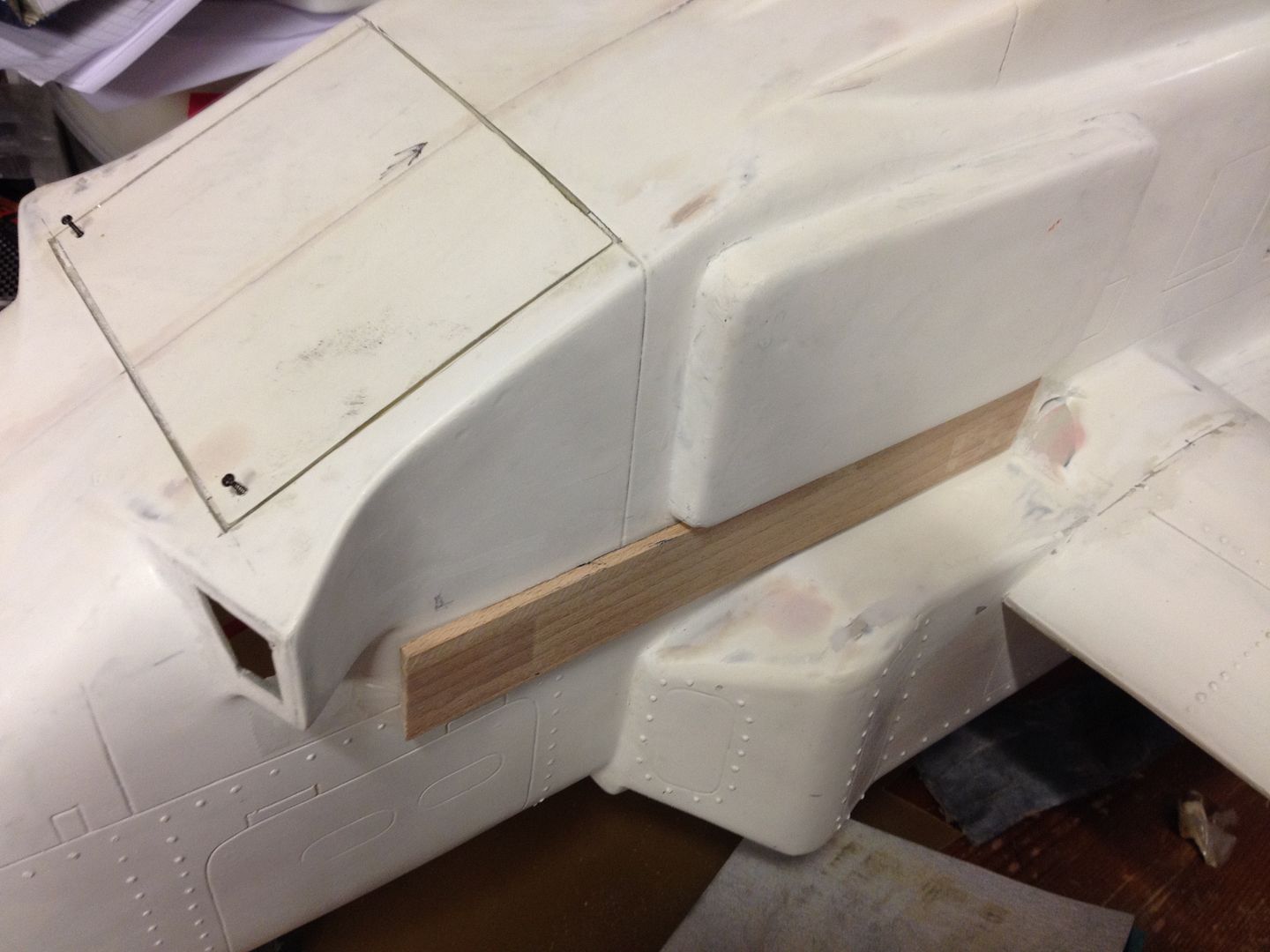

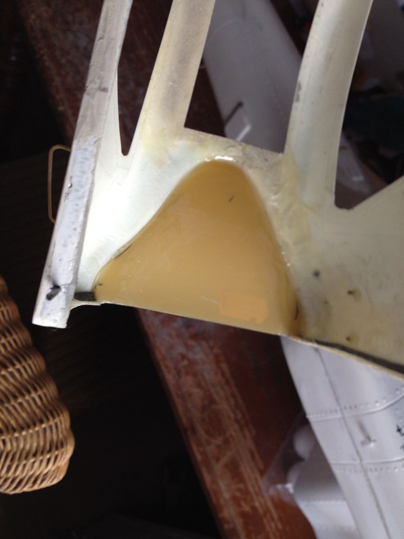

                                Weiter mit die Turbinengehäuse. Die beide Coulisse sind erst verleimt mit der Rumpf. Die beide Turbinengehäuse sind sehr leicht und mussen ein spant haben.
                                Auch werden die beide Navleuchte eingeleimt da es später nicht mehr gelingen wird. Danach die Gehäuse mit 24std epoxy verleimt.
                                Die "x" markierung ist für das Angelrute...
                                Turbineneinlass
                                Die leichte Dellen wird ich überarbeiten.
                                Inzwischen auch ein "Dachboden" am Cockpithaube gemacht
                                Dies wird weiter bearbeitet ähnlich das Vorbild
