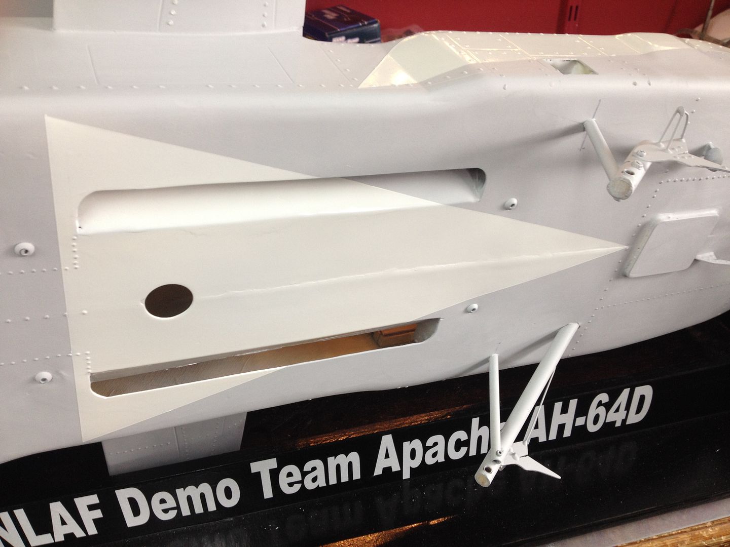

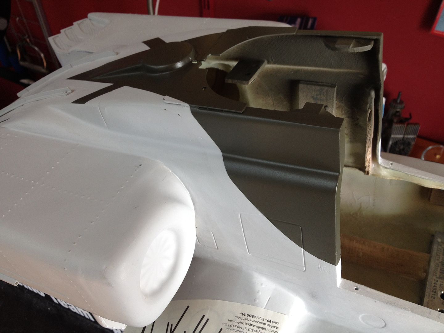

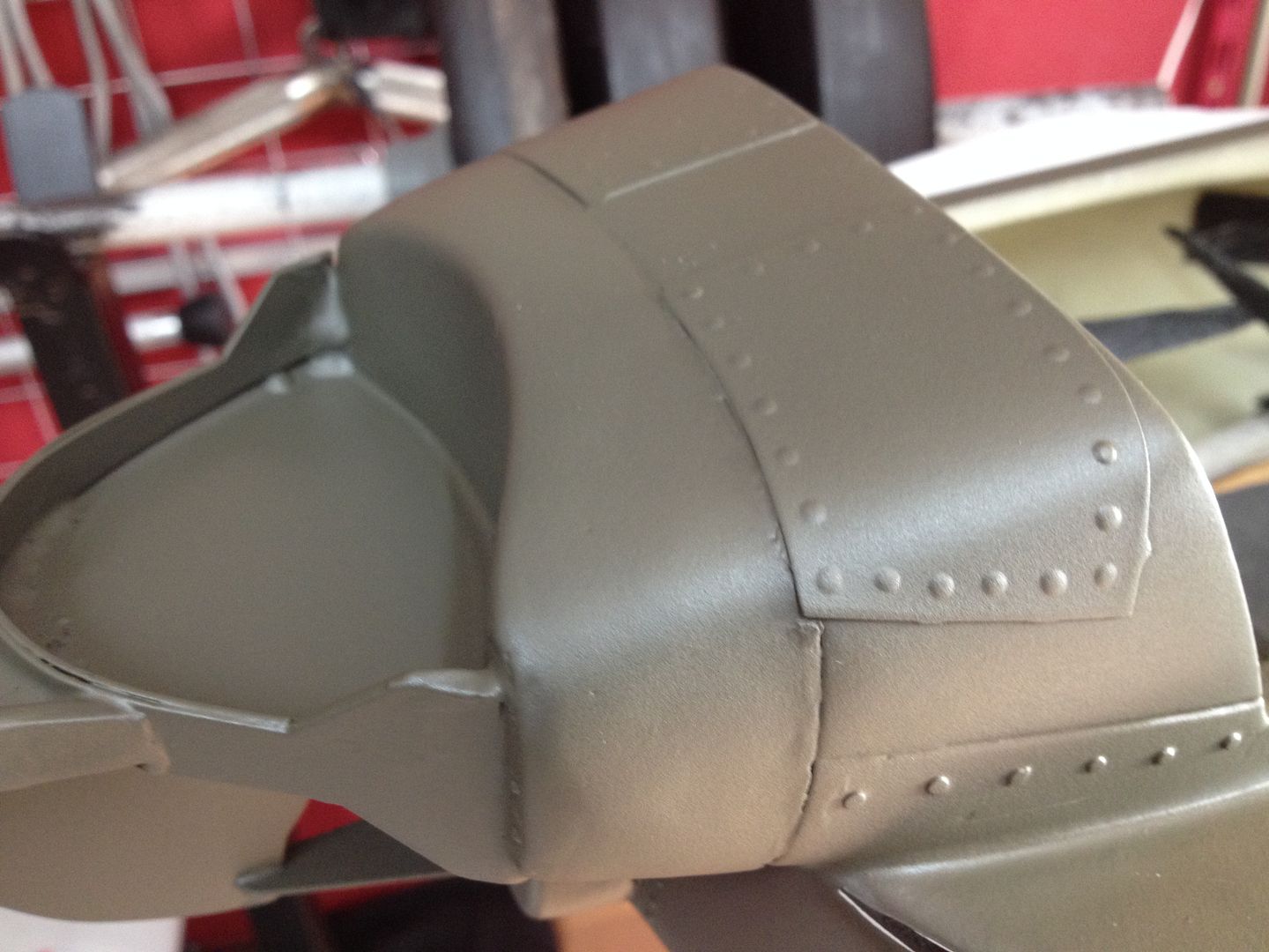

    Nach vieles spachteln und schleifen bin ich endlich soweit... der erste farbe geht drauf! Oder ist weiss gar kein Farbe...

      WOW ein tolles Projekt,
      bin auf die finale lackierung gespannt.
      weiterhin viel erfolg und gute flüge mit deinem "traumheli".

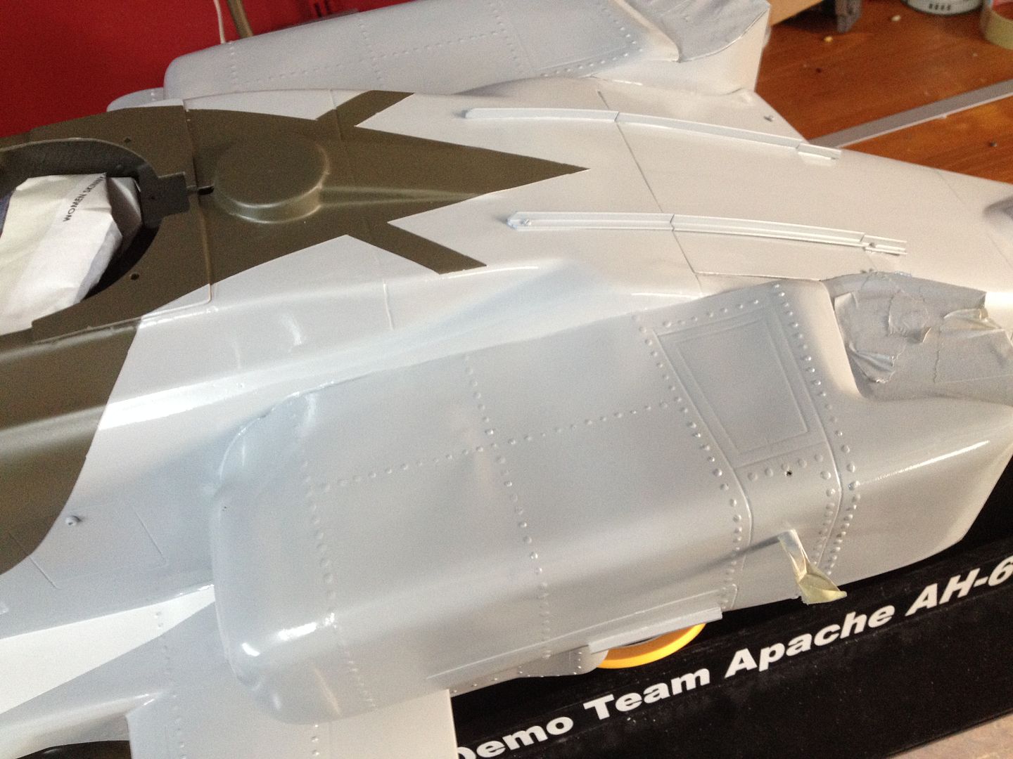

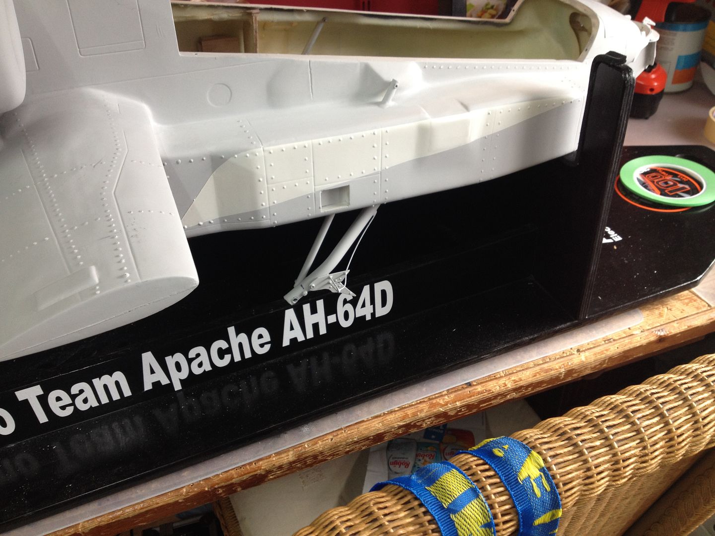

        Die Nieten machen es schwierig, man muss viel Geduld haben.

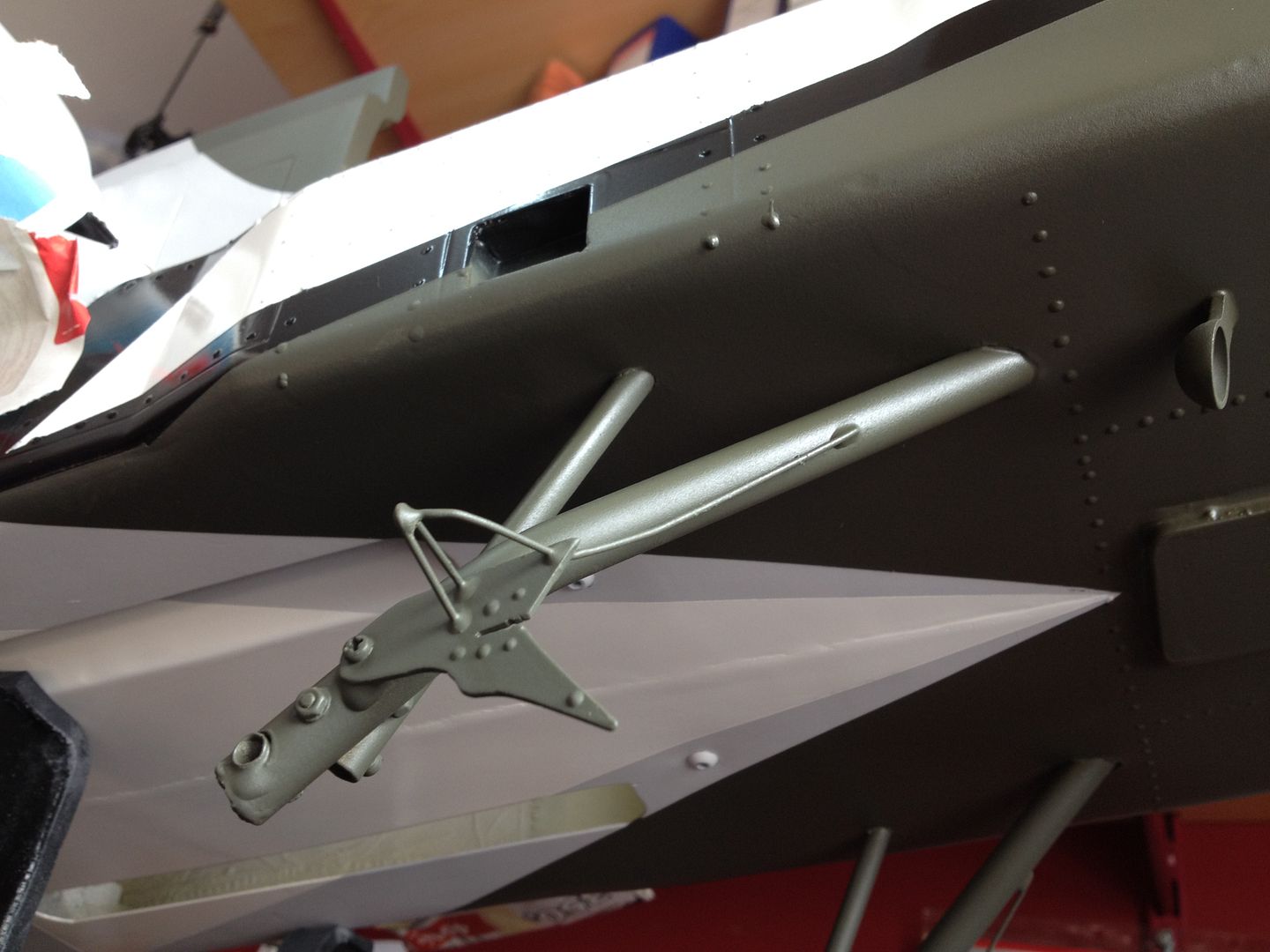

          ich bin ein wenig erstaunt, dass du die Farbe schon in "Form" aufträgst!?
          Kannst du so genau lackieren?
          Ich hätte nun erwartet, dass zuerst großflächig weiß aufgetragen(wegen der Farbbrillanz der helleren Farben die folgen) und sich dann von der nächst hellsten bis hin zu Schwarz durchgearbeitet wird.
          Aber was man so sieht, scheinst du zu wissen was du machst!
          Viel Erfolg weiterhin!

            AW: RC Aerodyne Apache AH-64D 60 size
            Danke Jens,

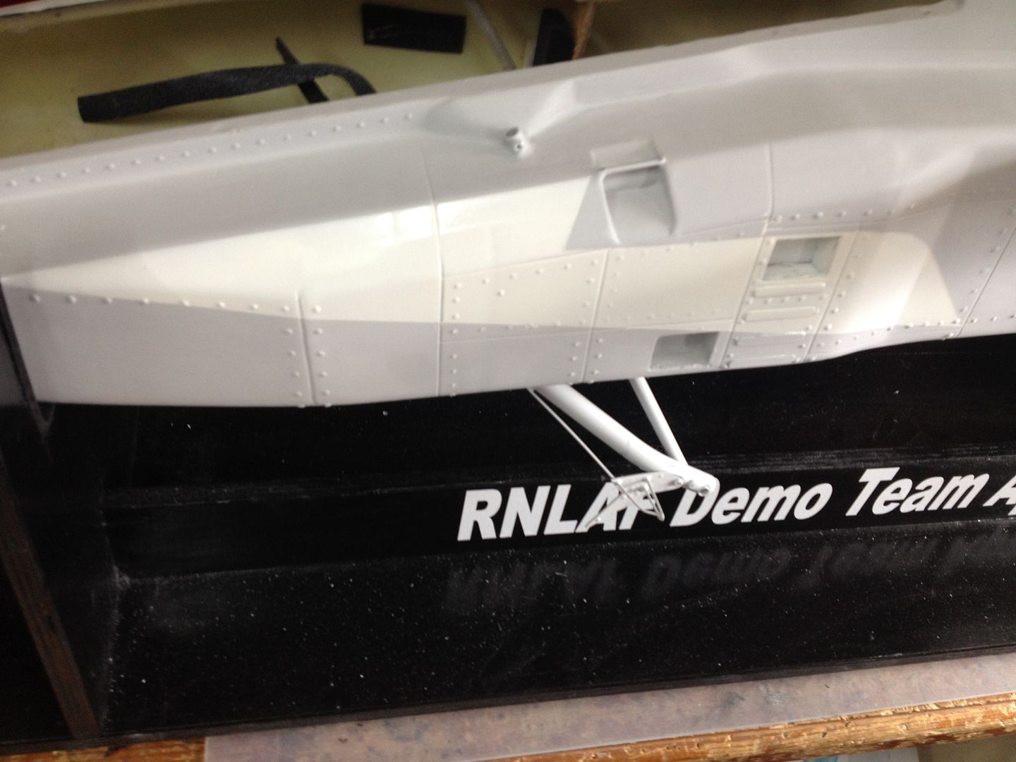

            Beim Demo Apache sind die Farben im Folie draufgebracht. Also erscheint mein Lackiererei auch wie Folie. Basis ist ein hellgraue Spachtellack.
            Mein Methode macht der Hubi auch etwas Leichter da weniger Schichten Farbe drauf kommt.
            Das Grun habe ich diesmal mit matte Klarlack überzogen.
            Das Maskieren ist viel Arbeit.

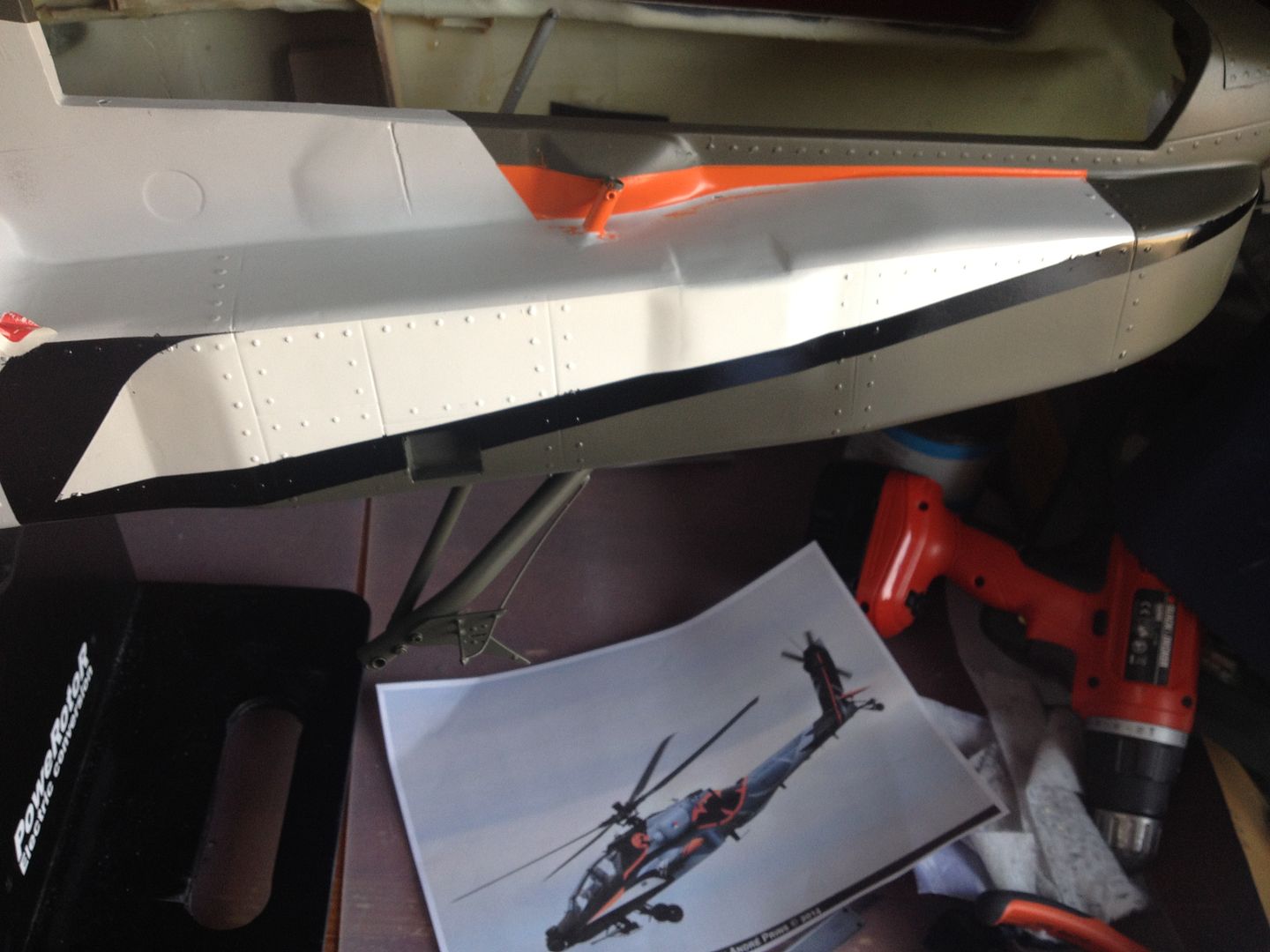

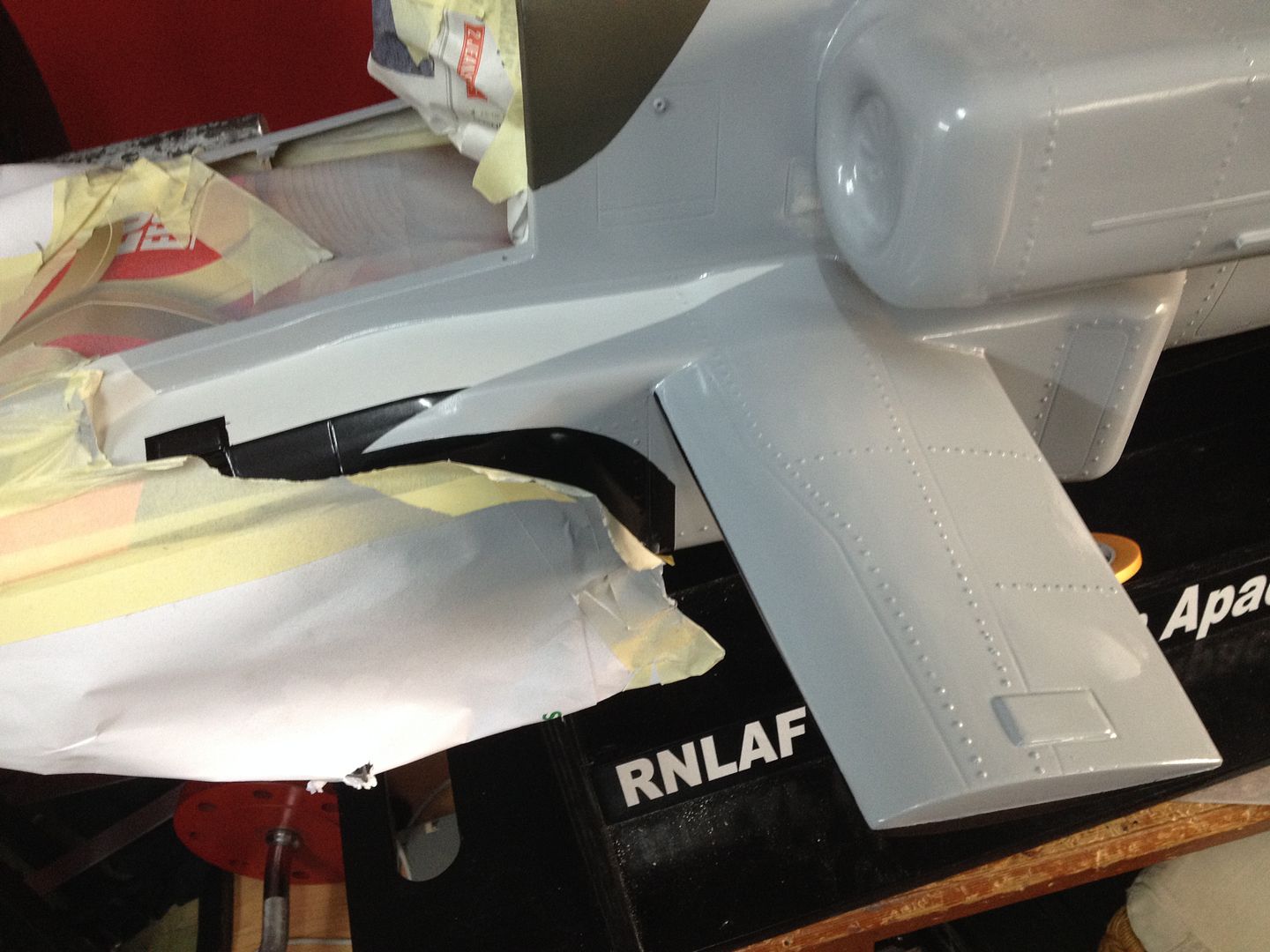

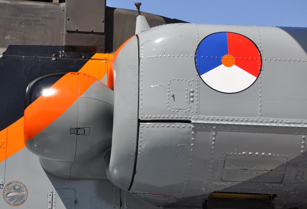

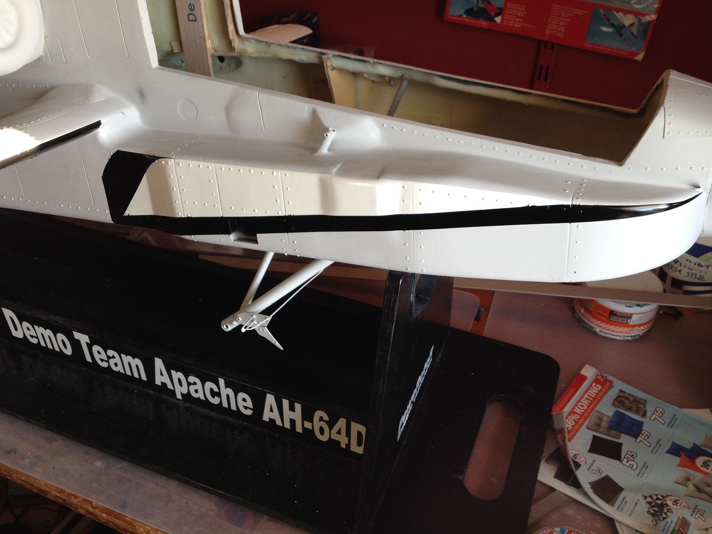

                  Es wird noch einige Woche dauern bis die Apache fertig bemalt ist.
                  Hier ist gut zu sehen dass der Q-17 Foliert wurde. Er muss immer im Zeitraum von einige Stunden vollig "zum Krieg" ersatzbereit sein.

                    Ich hoffe, du lackierst deinen Apache nicht so scale (sprich mit allen Falten)...
                    Das Abkleben dürfte eine ziemlich aufwändige Arbeit sein... Hut ab!

                      Danke Gunter!

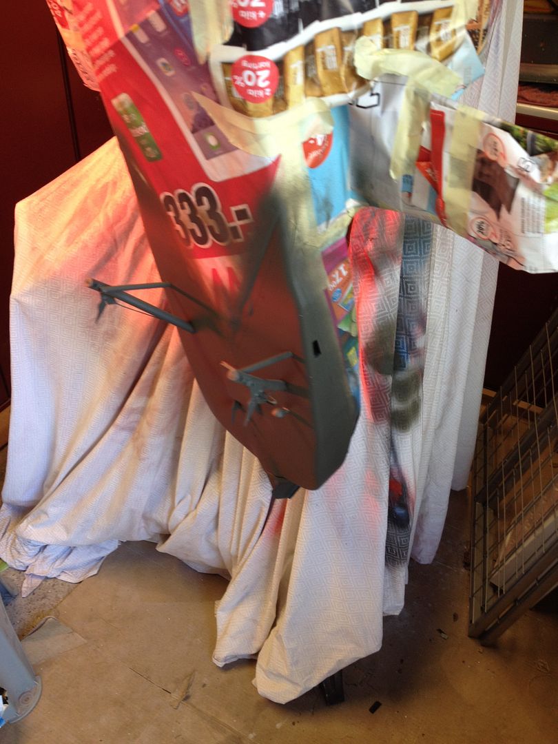

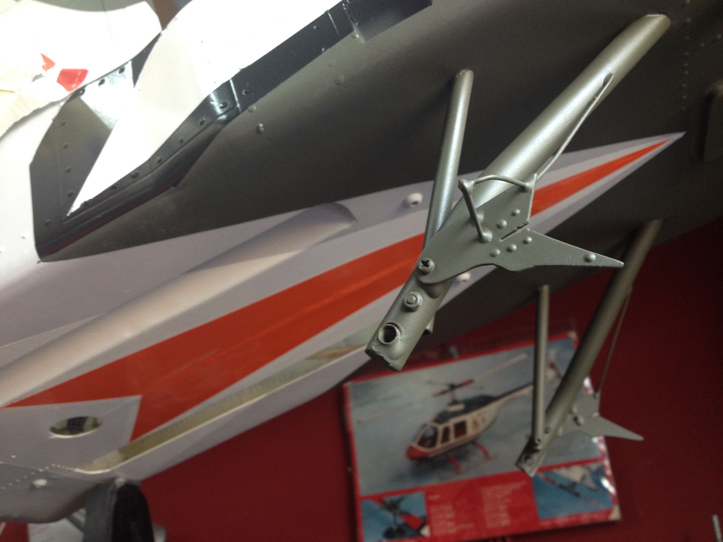

                      Da das komplette design "ineinander greifen" muss, lackiere ich erst der Frontpartie und danach der Hinterpartie. Ins Mitten kommt dann alles (hoffentlich) zusammen.
                      Das Orange ist ein bisschen runtergelaufen, aber die matschwarze trittflachen kommen auch noch drauf.

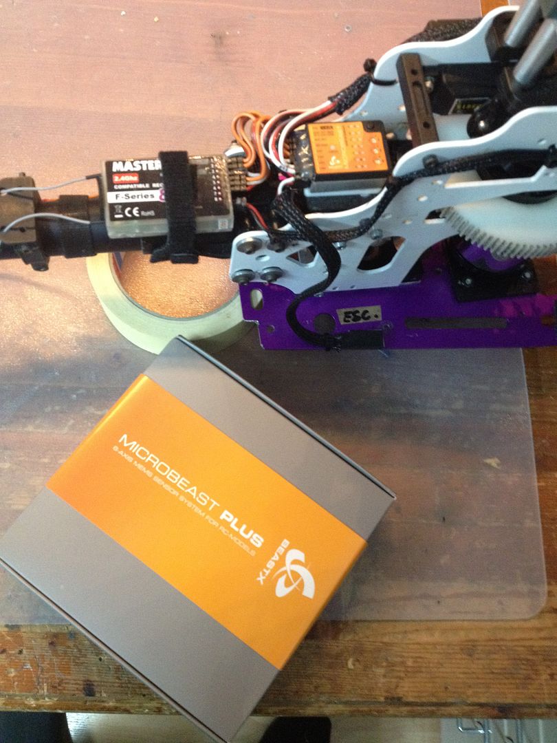

                        Da ich für ein Trex600 ein weitere BeastX benotige, habe ich zugleich der neue BeastX PLUS gekauft und am Apache eingebaut. Der Alte geht im Trex.
