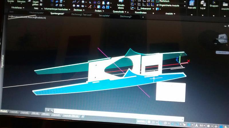

      AW: Lockheed XH-51, jetzt erst recht!
      Roland hat ja ganz fleißig seine Ideen zu Papier gebracht und Skizzen gefertigt.
      Und ich hab diese dann in Bauteile umgesetzt.
      Und am Ende in unser Spantengerüst-Modell positioniert.
      Wobei die Positionierung noch einer Feinabstimmung bedarf.
      Aber seht selbst...
      Heckantriebplatte...
      Servoplatte...
      Mechanikplatte...
      Und fast alles zwischen die Längsspanten gesetzt...
      Es wird langsam!
      Liebe Grüße
      Susanna
      Zuletzt geändert von Fixundfoxi; 05.08.2017, 18:53.

        #63
        Schön, dass jetzt zwei am Projekt beteiligt sind, das macht die Sache angenehmer.
        An den "Screenshots" muss aber noch gearbeitet werden... ;-)
        (Ist das nicht ein Mac? cmd-shift-4!)

          #64
          Stimmt, die Qualität der Bilder lässt sich noch verbessern
          Nein Pille, dass ist kein Mac und das sind auch nur ein paar auf die schnelle gemachte Handybilder.
          Ich versuche mich zu bessern
          Lieben Gruß
          Susanna

                  #68
                  Hallo Roland,
                  fertig konstruiert.
                  Kannst gerne weitere Ideen skizzieren
                  Lieben Gruß
                  Deine Susanna

                    #69
                    Da sich jetzt ja herausgestellt hat das bei der Lady die Mängel bei derSignalübertragung zu den Absturz geführt hat und der Neuaufbau einige ßnderungen bei der Materialauswahl mit sich bringt (das Spantengerüst wird diesmal aus 2mm CFK) werde ich die Antennen vom GR18 nach außen geführt. Und erst wenn genug Bodentests gezeigt haben das da kein Problem mehr ist, wird geflogen.
                    Ihr könnt Euch sicher sein das ich in Zukunft regelmäßig am Anfang wahrscheinlich nach jedem Flug die Log-Daten auslesen werde.
                    Susanna, Das sieht so was von genial aus was Du zeichnest! Ich frage mich schon die ganze Zeit wie ich damals das Spantengerüst ohne Deine Hilfe aufbauen konnte.

                            #73
                            Und wieder hat Roland seine Ideen in Skizzen umgesetzt. Dieses mal mit dem vorderen Querspanten.
                            Und das Spantengerüst wächst...
                            Lieben Gruß
                            Susanna

                              #74
                              Nur noch zur Erklärung, der vordere Spant hat natürlich noch nicht die Kontur vom Rumpf!
                              Der bleibt nicht so!
                              Da ich zu den Helidays nach Kleinenbroich fahre und das Wochenende mit Susanna verbringen werde, werden an dem Wochenende die genauen Konturen am Rumpf abgenommen und anschließend in die Zeichnungen eingebracht.
                              Roland
