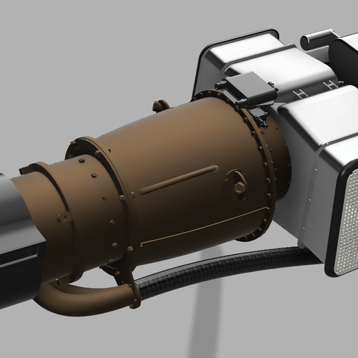

        Die Turbine der Alouette III bzw. II Baumuster sind unverwechselbar und erfordert Detailtreue. Die WIK Turbine tut es zwar, aber .. VARIO hat ein passender GFK Turbine Dummy im Sortiment, und wer gern ein bisschen mehr ausgibt, kauft gleich die 3D Druckteile dazu. Der spass ist zwar nicht günstig, aber was solls.. und wir dürfen nicht vergessen; das Auge fliegt bekanntermassen mit 😀
        Wer 3D drucken kann, kommt wesentlich günstiger rum bei Cults3d
        https://cults3d.com/en/3d-model/vari...ouette-3-vario
