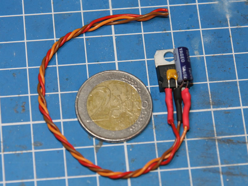

                  Ich mache sowas immer mit einem 5V-Spannungsregler. Für Deinen Zweck vermutlich ganz brauchbar (Rot = Lipo-Plus, Orange = 5V-Plus, Braun = Minus). Hab sogar noch einen rumliegen, ansonsten gibt es die (verbale) Bauanleitung hier.
                    Danke, genau soooo habe ich mir das vorgestellt.
                    So kann ich mir mit ein paar Cent und ein wenig Löten das Austauschen des überreizten Bürstenmotors sparen ^^

                      AW: 2S auf 4,8V bringen ?
                      Wollte ich auch erst vorschlagen, ich vermute aber die Ströme bei einem Modellauto sind zu groß dafür. Da ist bei 1.0 oder 1.5 Ampere schluss...
                      Und wenn man die Teile erst bestellen muss wirds eh teurer als ein kleiner BEC, der dann aber 5 A abkann...
                        Sehe auch gerade, dass die kleine Schaltung nur 1,5A kann...mhhhh
                          Dann nimm einen der folgenden ICs:
                          LM 1085 IT5,0(5V, 3A)
                          LT-1083 CP-5 (5V, 5A)
                              OK, mit 3A "müsste" ich auskommen.
                              Glaube nicht, dass der kleine 1:36 mehr als 3A zieht.
                              THX AGAIN
