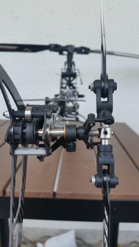

    Hier mal ein Bild von meinem Logo nach zahlreichen Abstürzen (nach dem letzten nicht mehr neu aufgebaut). Ich will auch nicht außschließen, dass ich einen Baufehler hatte. Die Heckrotorwelle hat man vor dem Absturz noch nicht gesehen, also das kaputte Riemenrad war nicht der Fehler, das war grade neu..

        Hm, ...
        ... das sieht bei Dir genauso aus wie auf dem Foto im Mikado Forum.
        Rechts vom Riemenrad sieht man die blanke Heckrotorwelle. Da gehört ein Distanzstück hin, entweder direkt in einem mit dem Rad gefertigt, oder als separater Bauteil. Zwar ist davon auf der 480er Bauanleitung nichts zu sehen, aber bei den größeren Logos ist das so.
        So kann die ganze Welle ein paar Millimeter nach rechts wandern, wenn der Heckrotor einmal dorthin zieht. Das kommt zwar nicht oft vor, weil der ja meistens gegen das Moment des Hauptrotors arbeitet und deswegen nach links drückt.
        Aber nach rechts hin hält so eben nur die Andruckrolle, weil da die linke Bordscheibe dagegen läuft.
        Und da kann ich mir dann vorstellen, dass der Riemen nach rechts noch mehr Platz bekommt und raus schlüpfen kann.

          Wie schon gesagt, das Distanzstück war vorhanden. Das bekommt man ja auch nur in einem Teil mit dem Riemenrad zu kaufen. Ich kann dir nicht erklären, wie sich das so zerstören kann, dass es von der Welle fliegt aber Fakt ist, dass es so passiert. Alleine bei mir zwei mal. Entweder es passiert aus irgendeinem Grund und anschließend fliegt der Riemen ab oder der Riemen fliegt ab und zerstört die Hülse. Ich kann dir nur sagen, dass es nach dem Absturz wegen abgeflogenem Riemen gefehlt hat. So oder so ist es kein Montagefehler.

            ... die wahrscheinlichere Version! Und ich vermute einen Konstruktions- oder Produktionsfehler, der dazu führt, dass dieser Teil sich gelegentlich selbständig macht.
            Verifizieren könnte man diese Vermutung nur durch anfertigen einer passenden (Metall-) Distanzbuchse, um die Rotorwelle so zentriert zu halten, wie es gehört. Dann könnte man noch eine breitere Andruckrolle vorsehen. Damit wäre dann auch der Polygoneffekt endgültig aus dem Spiel! Aber s.o., Theorie ...
