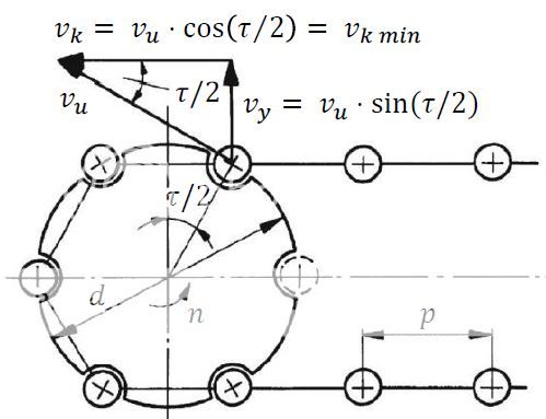

                            Hier mal ein Bild aus meiner Arbeit. Eine Verringerung der Zähnezahl führt zu einer Erhöhung von Vy. Ich denke das veranschaulicht alleine schon, dass eine geringe Zähnezahl einen negativen Einfluss hat, in die Richtung von Vy soll der Riemen schließlich nicht.

                              Jetzt bin ich zwar kein Mathematiker aber auf dieser Grafik sehe ich nicht das Prinzip eines Zahnriemen, eher das einer Rollenkette, oder?
                                [IMG][/IMG]
                                Da hast du beim Zahnabstand aber ziemlich daneben gegriffen.
                                Grüßle Thomas
