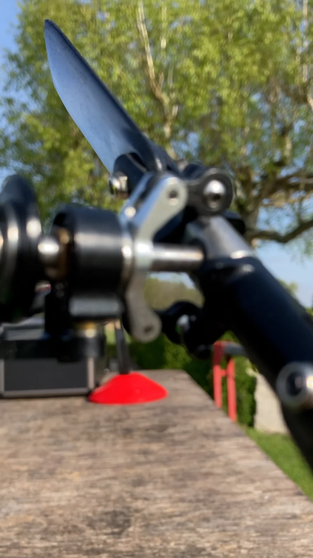

      AW: Wartung am Heli
      Ist dieses Spiel am heck okay?
      Wann tauscht ihr mal die riemen?
      This is "Spiel am Heck" by Jens on Vimeo, the home for high quality videos and the people who love them.

        AW: Wartung am Heli
        wieviele Flüge hat er denn schon drauf?

          AW: Wartung am Heli
          Nein; da ist Nacharbeit fällig.

            #20
            AW: Wartung am Heli
            Moin,
            täuscht das oder hat die Anlenkung Spiel?
            Eventuell hat sich die Schraube von der Kugelanlenkung gelöst.

              AW: Wartung am Heli
              Die Heckmechanik habe ich erst Ende letzten Jahres montiert und hat vielleicht 25 schwebeübungen hinter sich.

                    #24
                    AW: Wartung am Heli
                    Ja, mach Dir keinen Kopf. So lange das Heck noch ordentlich arbeitet passt das.
                    @uboot: Was genau sollte denn da "nachgearbeitet" werden? Mit Modellbaumittel kann man nur noch mehr Spiel erzeugen. Material auftragen um Spiel zu eliminieren kann hier wohl niemand.
                    Wenn sich kleine Risse zeigen oder wenn der Riemen nicht mehr ordentlich in die Zähne läuft. Ich habe das bei meinem Logo jetzt mal nach 7 Jahren und ca. 600 Flügen gemacht. Risse waren noch nicht zu sehen aber er lief nicht mehr ordentlich.

                      #25
                      AW: Wartung am Heli
                      https://vimeo.com/701573915
                      Sieht komisch aus.
                      Bei meinen Logos gibt es dieses "Spiel" nicht.
                      Und ich habe keinen SAB Heli.
                      Den Heckriemen tausche ich wenn es Anzeichen von Verschleiß/ Beschädigung oder Alterung gibt.

                              #29
                              AW: Wartung am Heli
                              Das sieht in der Tat komisch aus. Ich würde als erstes einmal die Lager in der Schiebehülse kontrollieren. Sind die in Ordnung, dann ist evtl. die Pitchbrücke nicht weit genug auf die Bonze-Buchse in der Schiebehülse aufgeschraubt. Hier musst Du sehr vorsichtig sein, denn die Hülse ist sehr dünnwandig und darf deshalb auch nicht mit einer Zange gegriffen werden. Du brauchst dafür einen passenen Maulschlüssel. Weiterhin könnte auch noch die Anschraubkugel nicht richtig fest in der Schiebehülse verschraubt sein. Das kann man in dem Video nicht genau erkennen. Auf jeden Fall kannst Du das Spiel zwischen den Fingern spüren.

                                #30
                                AW: Wartung am Heli
                                Damit meine ich, daß gesucht wird, woher das Spiel kommt und dann neue Teile verbaut werden. Ich dachte nicht an mechanische Nacharbeit.
                                Würdest Du wirklich so weiterfliegen wie Du schreibst; gerade am Heck?
