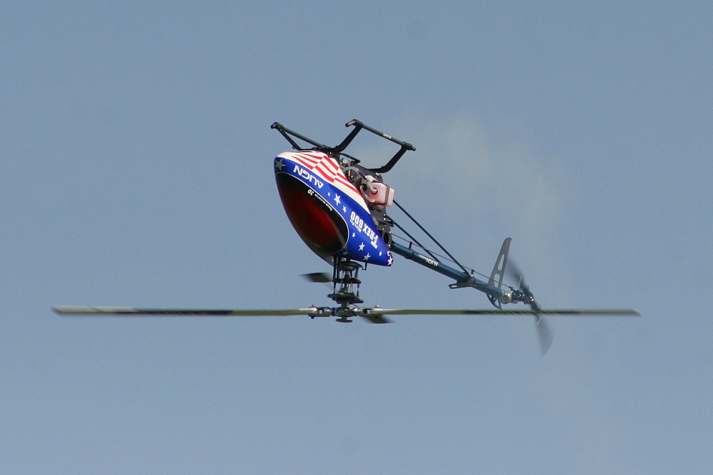

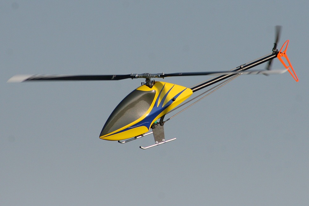

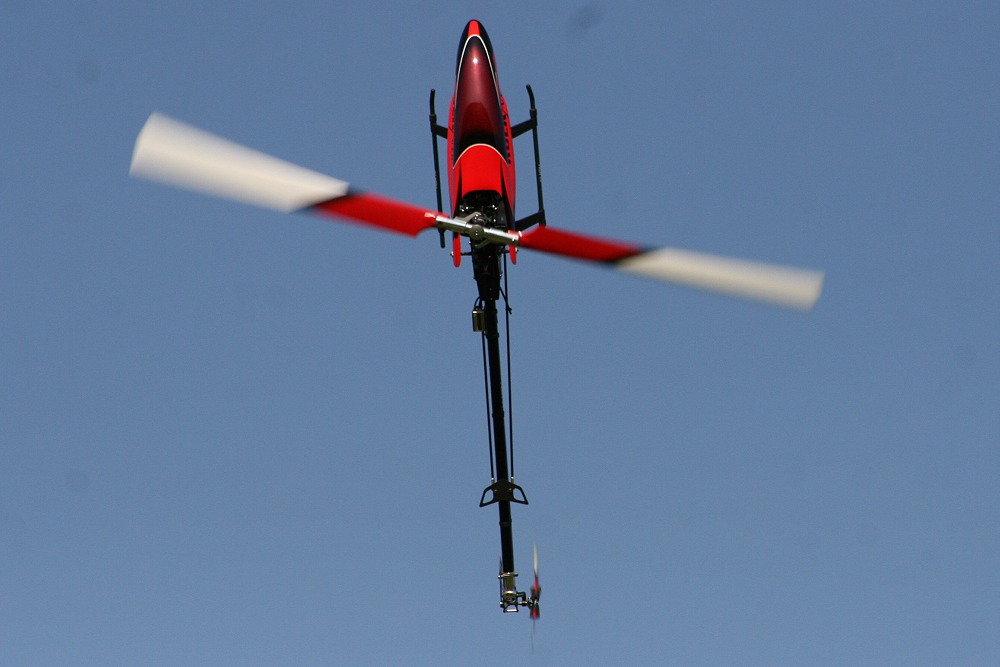

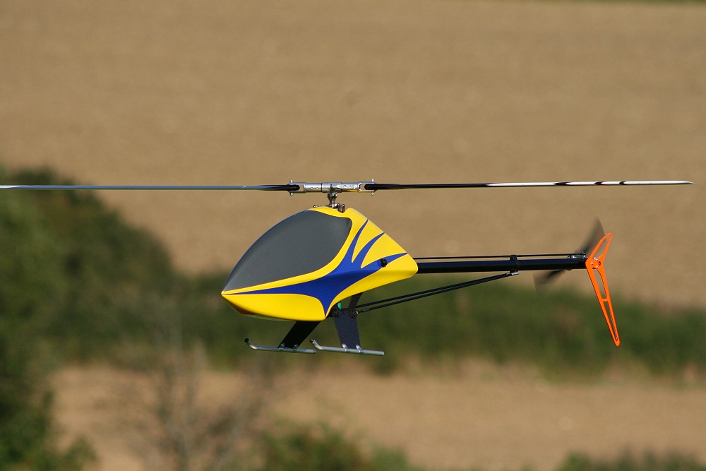

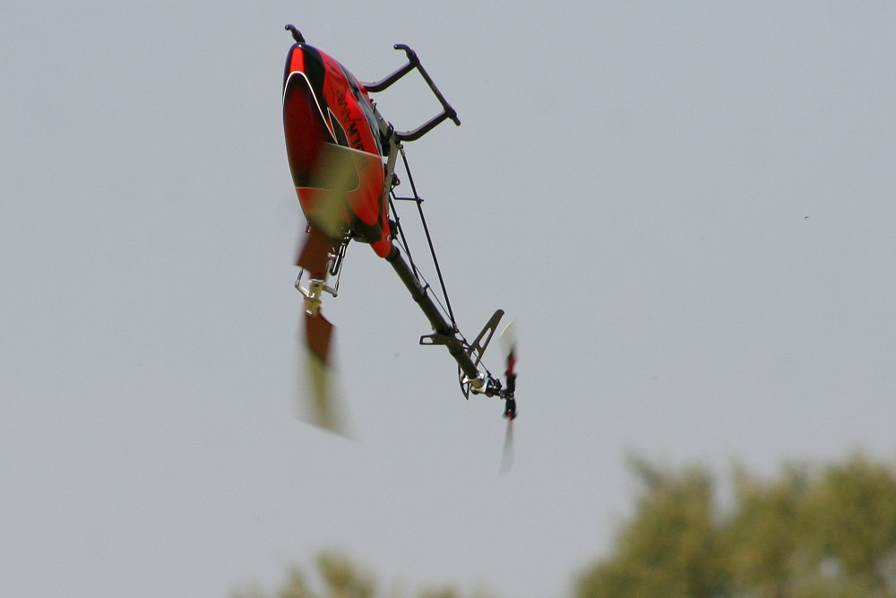

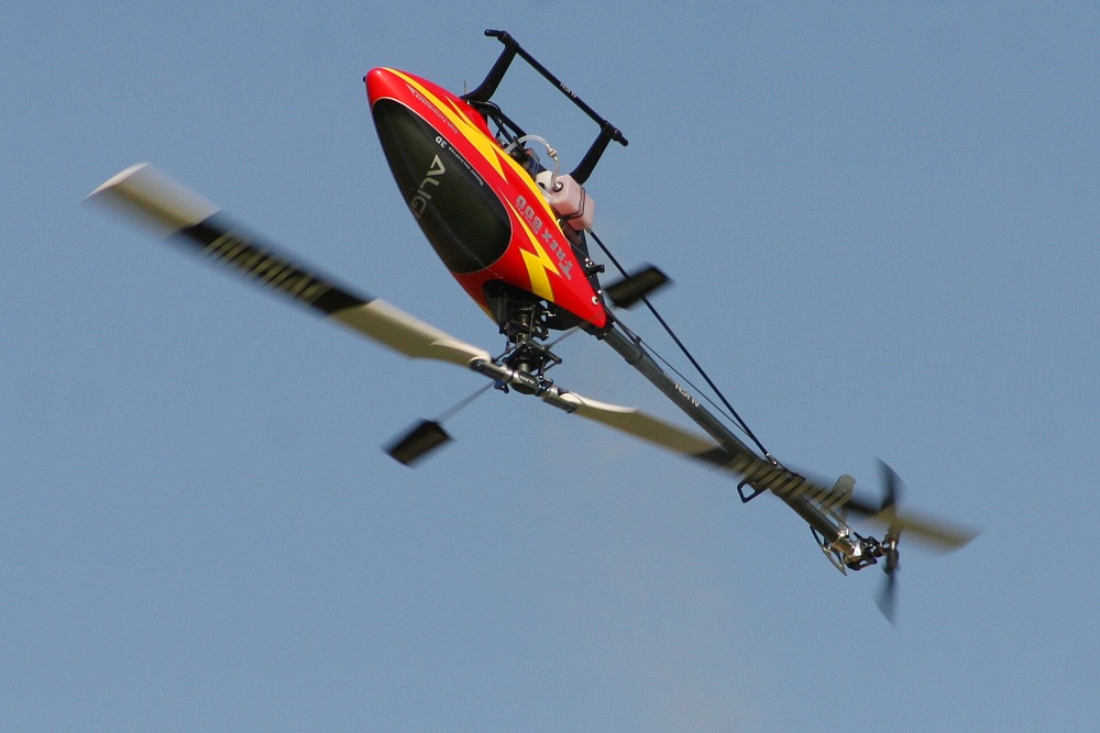

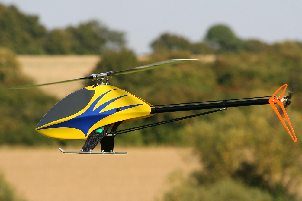

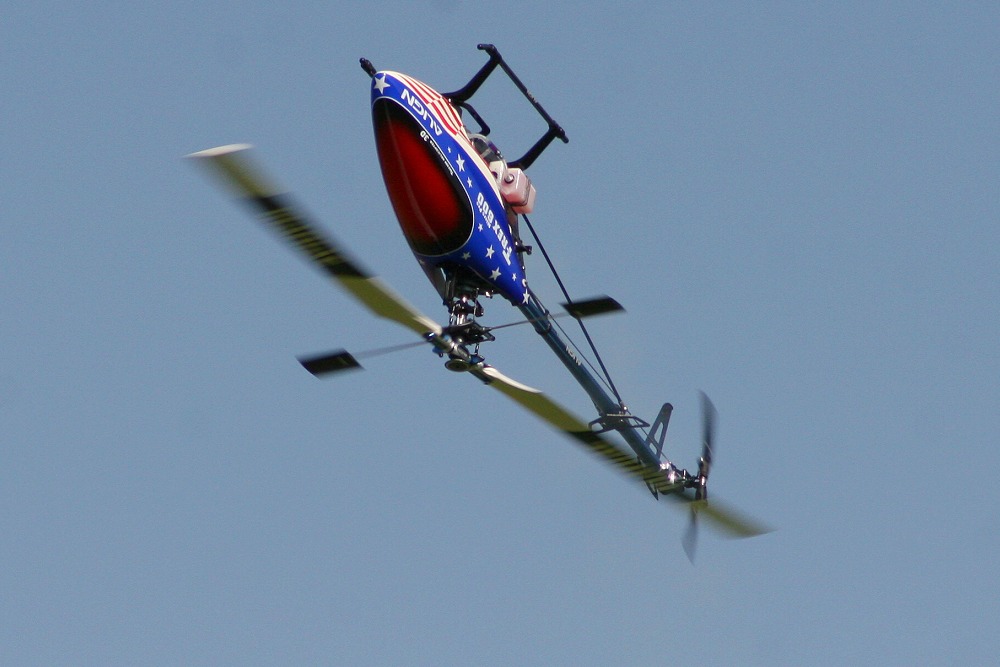

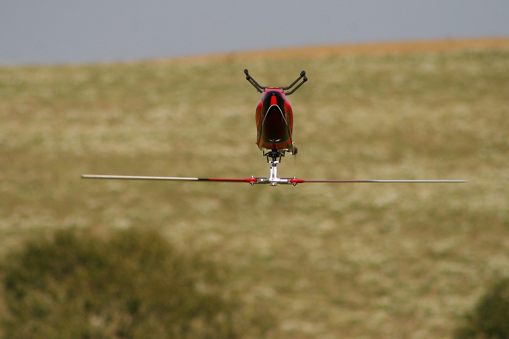

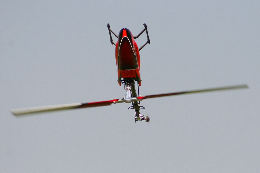

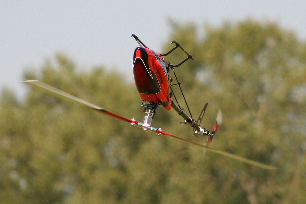

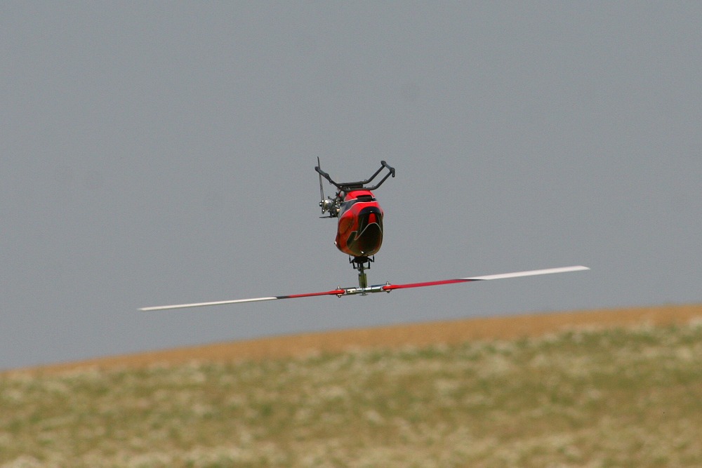

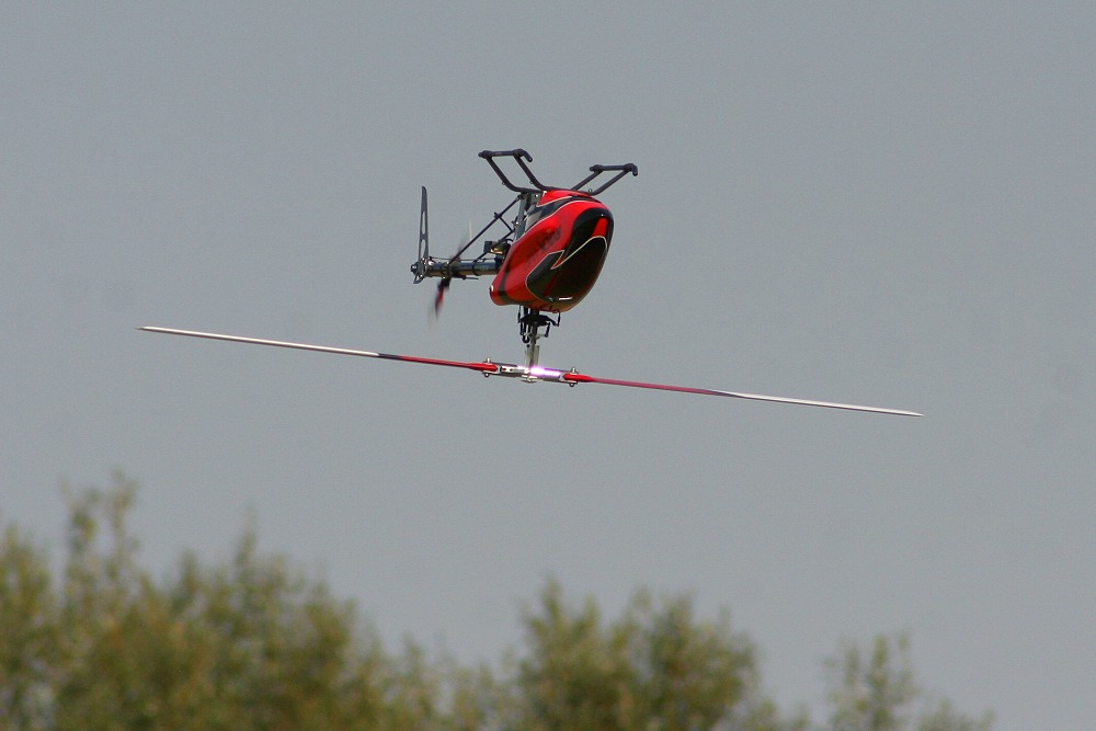

                            Hallo Leute,
                            wir haben uns heute in Villing zum fliegen getroffen. Das Wetter war ja extrem gut ... Sonne pur und kaum Wind ... und Kaffee und Kuchen.
                            @Klaus: Vielen Dank für die tollen Bilder meiner beiden Helis ...
                            Ich komme im Rücken nun immer tiefer und näher ... aber Klaus kann das noch etwas besser als ich ...
                            Bilder Teil 1:
                              #6584

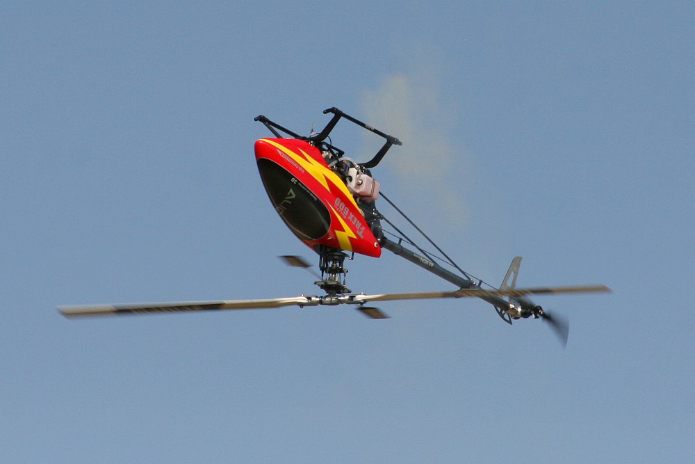

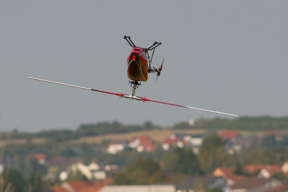

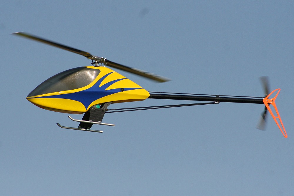

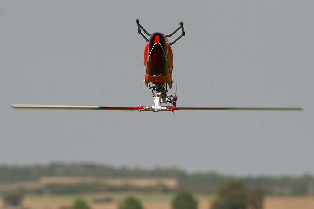

                              Bilder Teil 2:
                                #6585

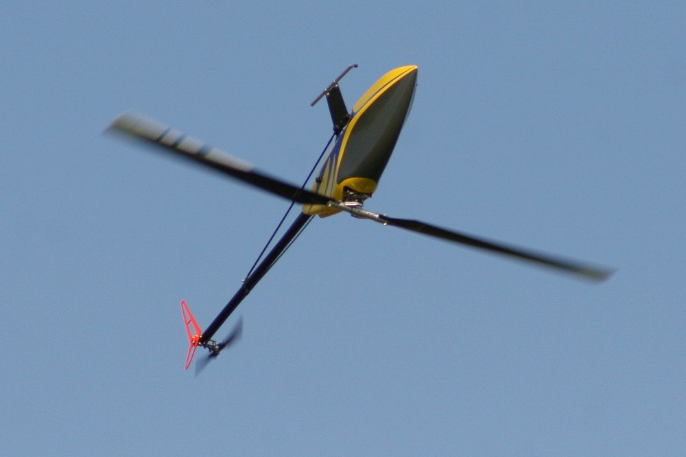

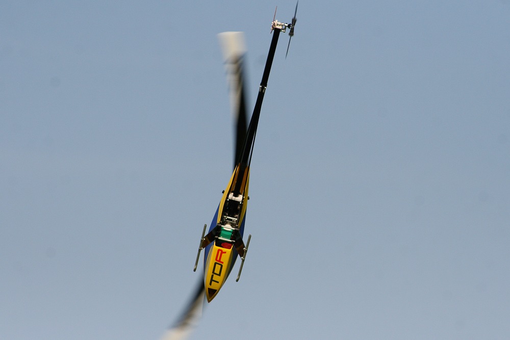

                                Letzte Bilder von heute:
