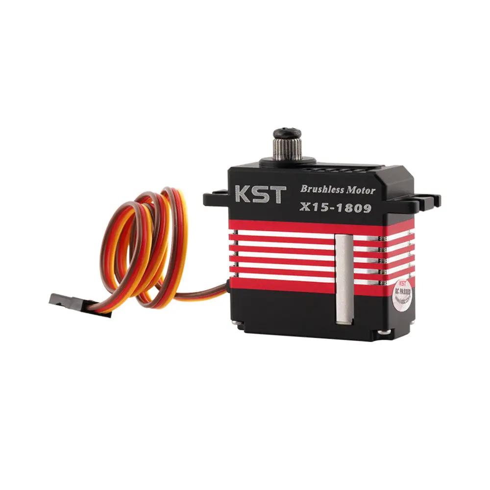

                          KST 1809 - hier sind die Maße
                          The KST X15-1809 Mini Digital Metal Gear High Voltage Servo is a great choice for helicopters ranging from 430mm-570mm rotor blade size requiring mini - KST-Servo

                            #373
                            Laut der Zeichnung sind die Servomounts 5 mm im Durchmesser , meine Standard Size Servos von KST die BLS-915 haben auch 5 mm. Die Theta Servos haben 4 mm deswegen passen die Buchsen vom M5 da auch. Dann sollten ja die eigenen von KST bei den X15 passen ohne Modifikation. Die vom M6 scheinen ja auch größer zu sein für Standard Servos also wüsste ich nicht warum die nicht passen sollten.

                              Ich habe die 20mm von KST nun angefeilt, danke für den Hinweis - das habe ich überlesen und nicht bedacht. Sind schon eingebaut, hat funktioniert
