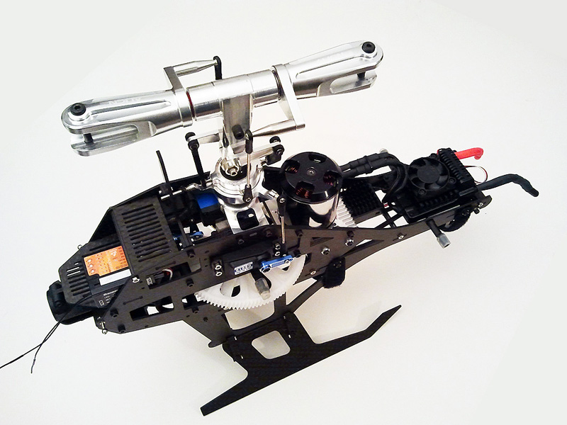

                            1. hat jemand zufällig n par Bilder einer richtig schönen, sauberen Kabelverlegung im Laos? (Hehe, jetzt könnt Ihr damit "angeben", immer her damit)
                            Brauche Ideen, weiss noch nicht wirklich sinnvoll wohin mit dem ganzen Geraffel/Kabelzeugs...
                            so n großer Heli und dennoch Probleme mit dem Platz
                            2. wo (wieviel mm) habt ihr eure Heckanlenkung am Servo eingehängt? Hab da n bischen Schwierigkeiten, komm ziemlich weit raus, sonst streifts am Servo bei Vollausschlag.

                                Ist kein Laos, sondern ein Janis, sollte man dort genauso hinbekommen. Ist aber durchaus Gefummel und jedes Kabel muss genau gekürzt werden, dafür sieht es relativ wireless aus:
                                Beim Nickservo habe ich direkt am Kabelausgang des Servos ein Loch ins Chassis gebohrt und das mit Schrumpf + Gewebeschlauch umhüllte Kabel ins Chassis gezogen. Die Kabel zum Empfänger vom BEC + Regler habe ich innerhalb im Chassis oberhalb der Verbindungsplatte geführt.
