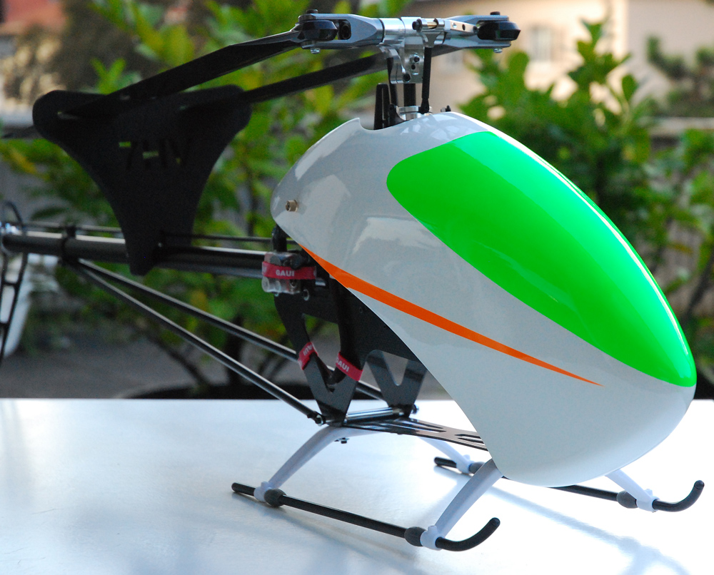

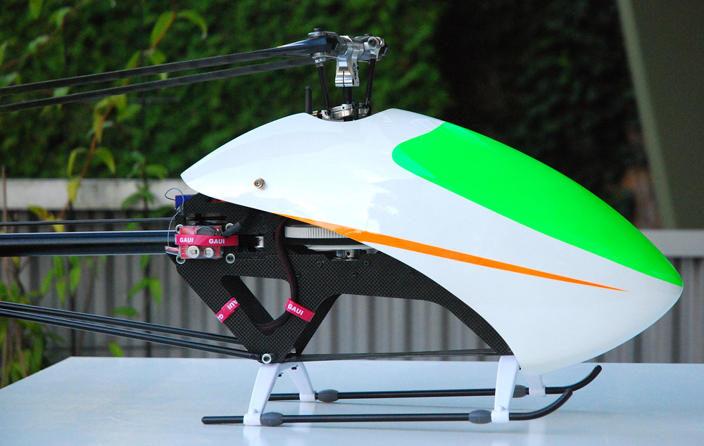

                          AW: Compass 7HV - 700er Elektroheli von Compass Model
                          Ich hab den original Motor verbaut. Der hat ordentlich Power - er wird heiss, aber er zieht knapp über 2000 RPM ordentlich durch. Man kann ihn schon etwas runterwürgen, aber das geht mit einem 4035 auch noch - liegt aber dann wohl eher am falschen Knüppeln
                          So sieht meine Haube übrigens aus. Auch von Fusuno - nach Photoshop-Vorlage gelackt.

                            #778
                            Ok Danke für die Schnelle Antwort :-D
                            Sieht Super aus deine Haube :-D

                                #780
                                ßh die Haube ist wirklich sehr puristisch designed.
