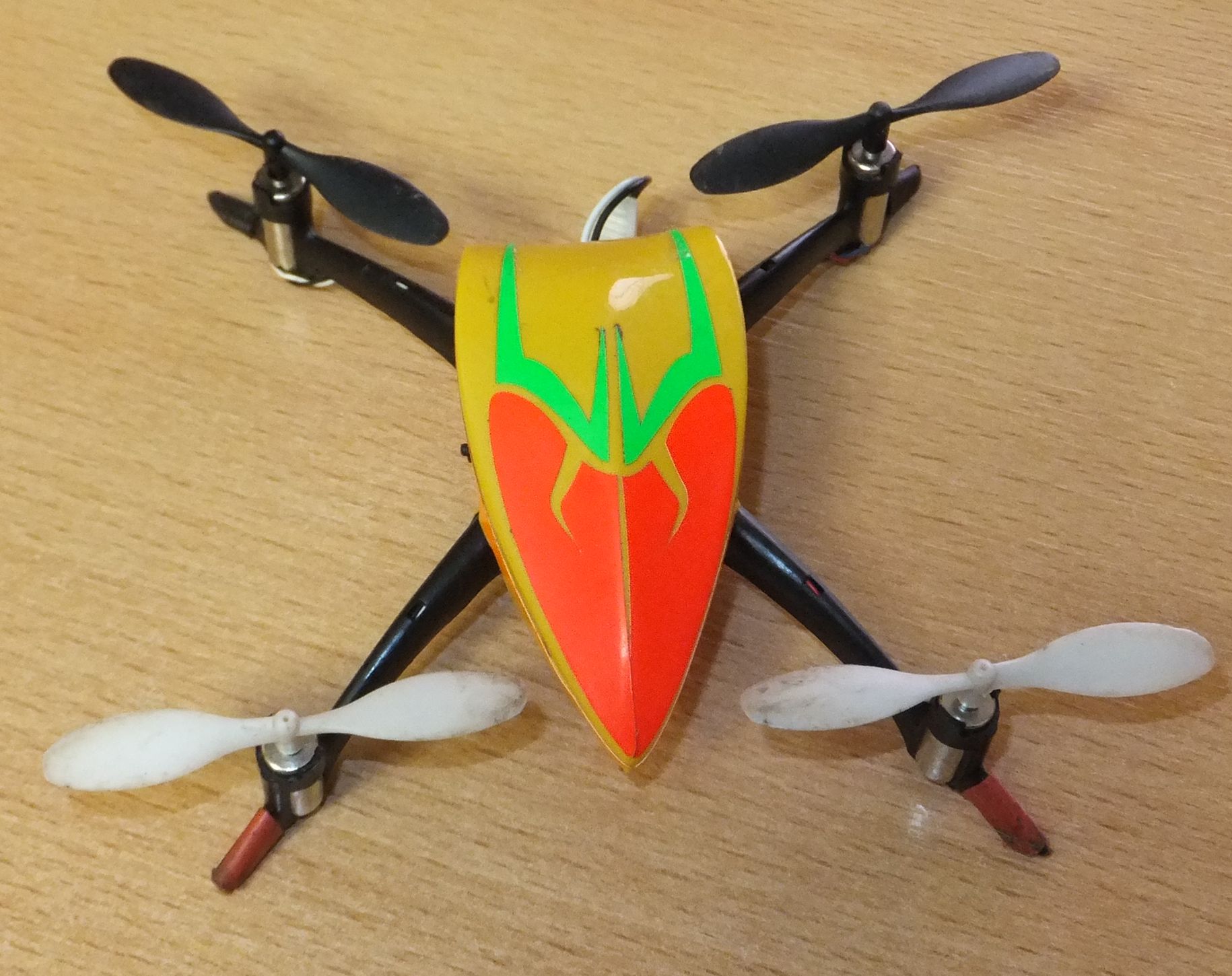

                            So sieht aktuell meiner aus:
                            Der kleine Racker müsste mal wieder unter die Dusche. Die Ausleger des Stock-Rahmens wurden gekürzt (splittern sowieso als erstes), die Haube ist von einem dt. eBayer (stabiler, vielleicht etwas schwerer), die Props die des CG023 und die Motoren in Mischbestückung aus Blade und MMW-Mittelschnell. Auf der Devo 10 mit Deviation fliege ich fürs Cruisen im Agility-Mode eine 7-Punkt-Kurve mit -60, -35, -15, 0, 15, 35, 60 auf Nick und Roll, die schöne gleichmäßige, kontrollierbare Bewegungen erlaubt. Für etwas Akrobatik im dritten Flugzustand ist die Kurve -100, -34, -17, 0, 17, 34, 100, zusätzlich geht das Gas nicht mehr auf Null, damit die Motoren nicht während eines Flips ungewollt abschalten.
