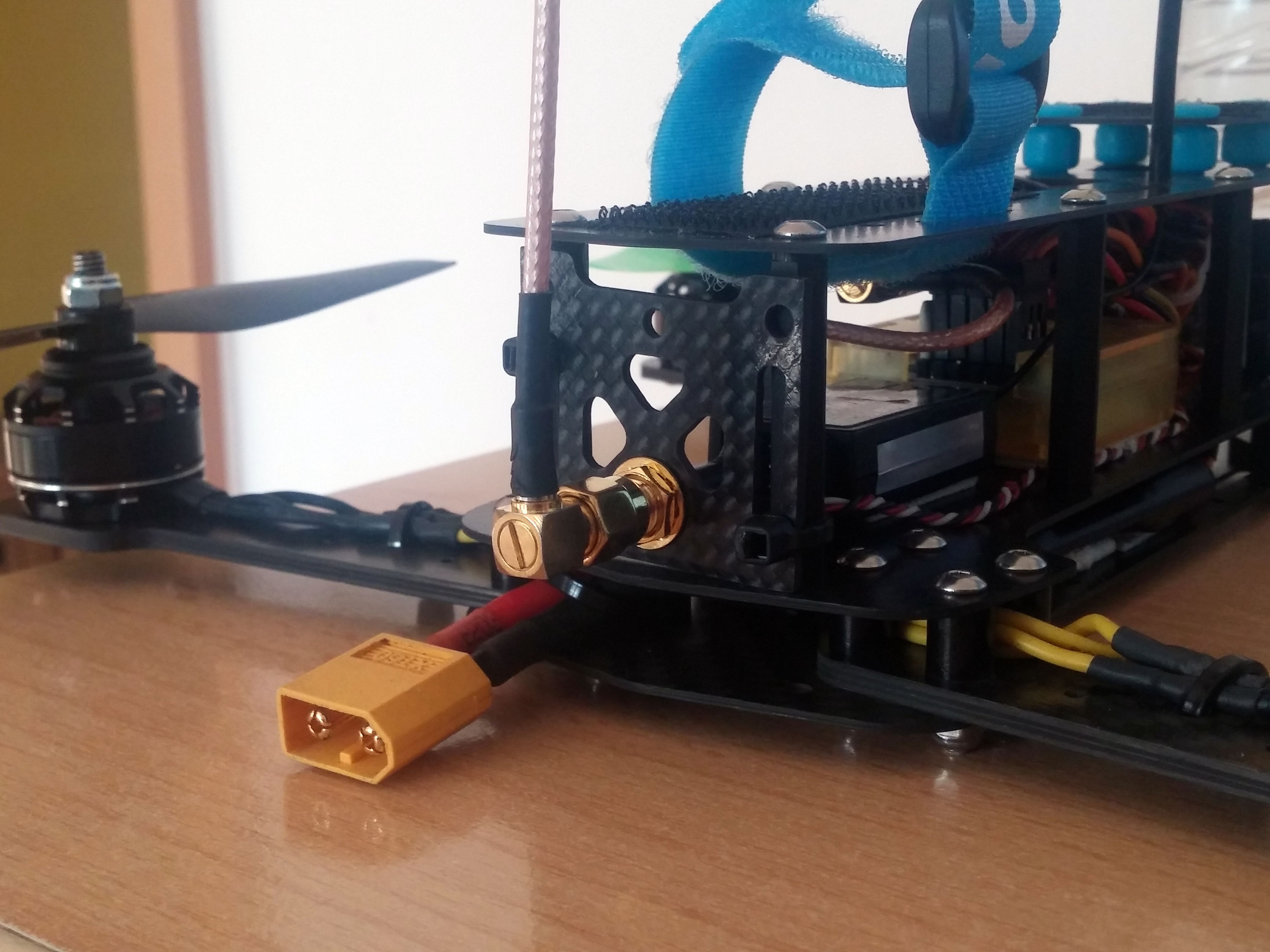

              #2946
              So meinen Hammer habe ich von den Tigers 2206 200kv umgebaut auf die Titan 2204 2300kv. Und für die FPV Antenne habe ich mir auch was einfallen lassen das der Sender geschützt ist. Kann ich nur Empfehlen habe schon einen Sender geschrottet beim Crash.

                #2947
                Habe ich schon ein paar mal gelesen, wie passiert das genau? Wird der Sender gestaucht und die Antenne knickt ab?
                Ich habe den Sender auch eher an einer "kritischen" Stelle, denke ich...
                Der Emax Rahmen ist auch etwas anders aufgebaut als Deiner, es "fehlt" hinten ein Stück bei der oberen Platte.
                Zuletzt geändert von Flappsohr; 13.02.2015, 14:39.

                  #2948
                  oben drauf ist doch extra ein Loch für die Antenne.
                  die Aufnahme am Sender reißt ab

                    #2949
                    D.h. also Antenne in eine Position bringen, dass sie beim Einschlag nicht "beteiligt" ist!?
                      #2950
                      Wo bekommt man denn die SMA-Winkel/Verbinder/Komponenten her...?

                        #2951
                        Hier z.B.
                        • corradoman
                          #2952
                          Habe ich mitbestellt mal bei GETFPV. Müssts aber auch in der Bucht geben.
                          Reiner Fuchs
                          Ja aber da ist mein Akku wo das Loch is. So gefällts mir besser. Beim QAV der ja das Vorbild vom Emaxxframe ist gefällt mir das auch besser. Die Gemfan 6030 sind absolute Schrottprops, selbst mit 3S fangen die an schreien schlimm die schwingen sich auf weil die so weich sind.

                            #2953
                            Glaube Snake meint eher sowas http://www.ebay.de/itm/mobo-racing-S...p2056016.l4276
                              #2954
                              Danke Jungs...da werd ich vielleicht auch nochmal ein wenig umbauen um den TX zu schützen...bei dem Euro-Kurs zur Zeit wird das Equipment ja leider immer teurer...
