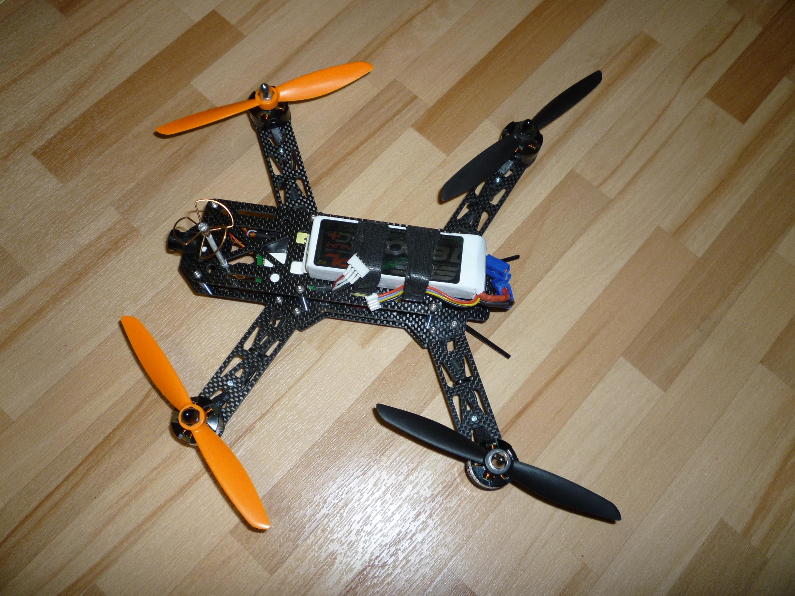

              So unser Copter ist auch fertig und hat den Erstflug sehr geil gemeistert.
              12A Regler, MT1806 Motoren, Naze32 Full, Boscom Fpv mit spektrum Satellit.
              Gewicht wie auf der Waage komplett flugfertig.

                  SMA male to SMA female right angle jack pigtail
                  Das wirst brauchen. Einmal blöd crashen und dein Sender hat schnell keine Buchse samt Antenne mehr. Kann nur dazu raten. Mir hat es genau so mein Sender geschrottet. Sma Buchse samt kupferbahnen abgerissen. Das ist dann sehr sehr ärgerlich.

                    Klapp noch die Antenne hoch. Der Abstrahlungsdonut der Antennetaugt so nicht so wirklich was, weil nach vorne und nach hinten gar nichts raus geht.
