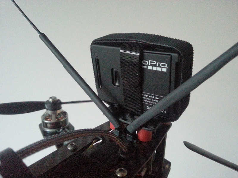

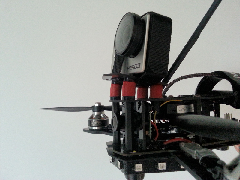

        Wie habt Ihr die GoPro montiert?
        Klettbänder (Conrad, Regal hinter den Kassen)

          Ja nur kann ich bei mir die Platte nicht so anstellen. Ohne Winkel habe ich sie auch so drauf. Aber da sieht man ja dann nur Boden.

            Dann eben irgend einen Keil basteln

                Ja an das hab ich auch schon gedacht. Hätte ja sein können dass da wer eine schöne Lösung hat.

                      Wie habt Ihr die GoPro montiert? Habe da bis jetzt keine zufiredenstellend Lösung und fliege deshalb noch mit einer Keycam zur Aufzeichnung
                      ...wie ist´s mit sowas: http://www.thingiverse.com/thing:373257 oder das hier: http://www.thingiverse.com/thing:163107
                      Schau Dich halt mal auf Thingiverse um. Ich kann Dir ggf. was drucken
                        Danke werd mal schauen ob ich da was finde. Wirtschaftlich wärs wahrscheinlich nicht dank Versand GER->AUT
                        Aber vielleicht finde ich ja auch eine Inspiration für eine DIY Lösung
