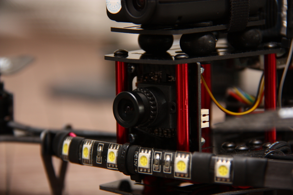

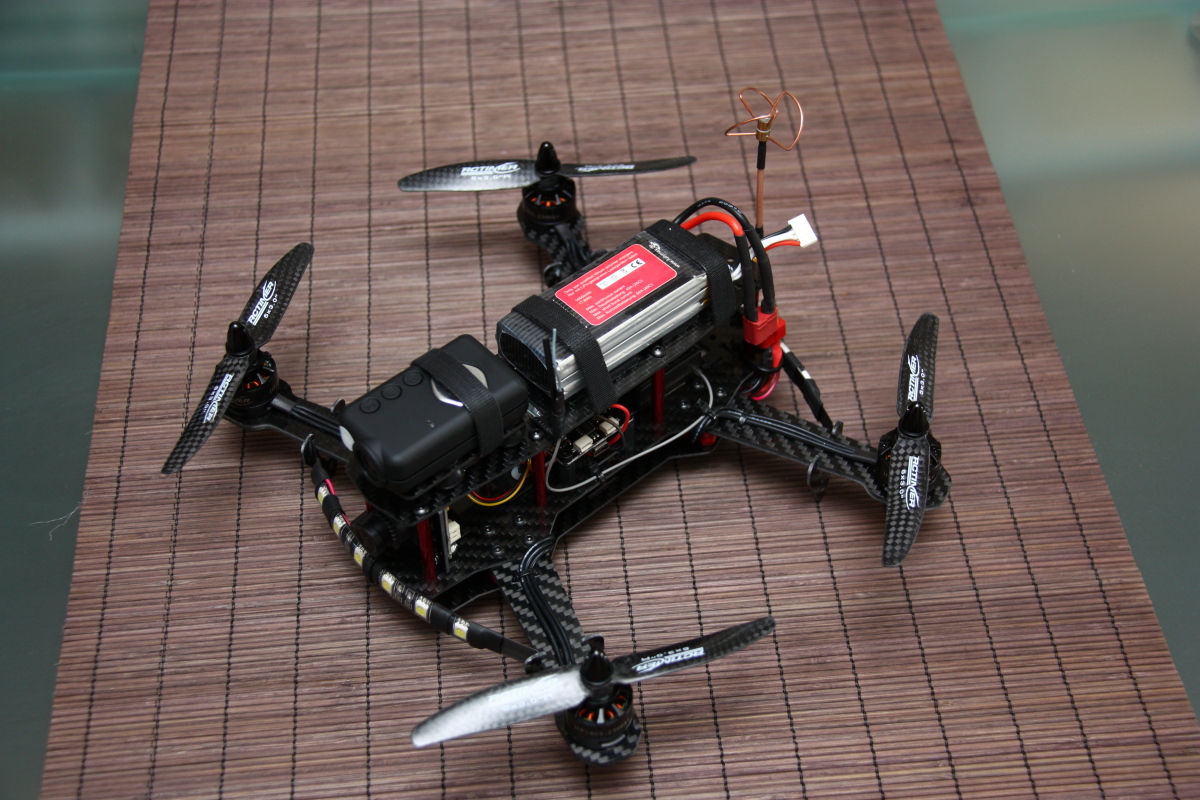

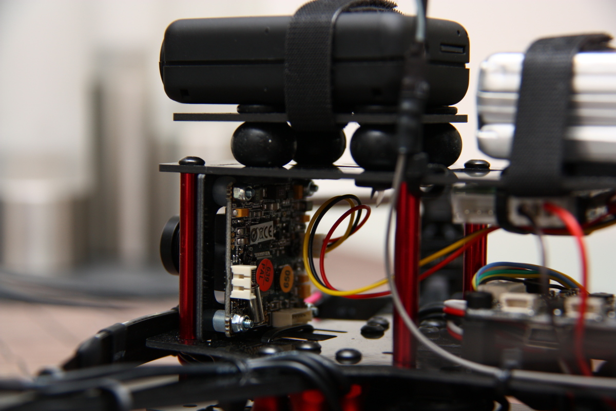

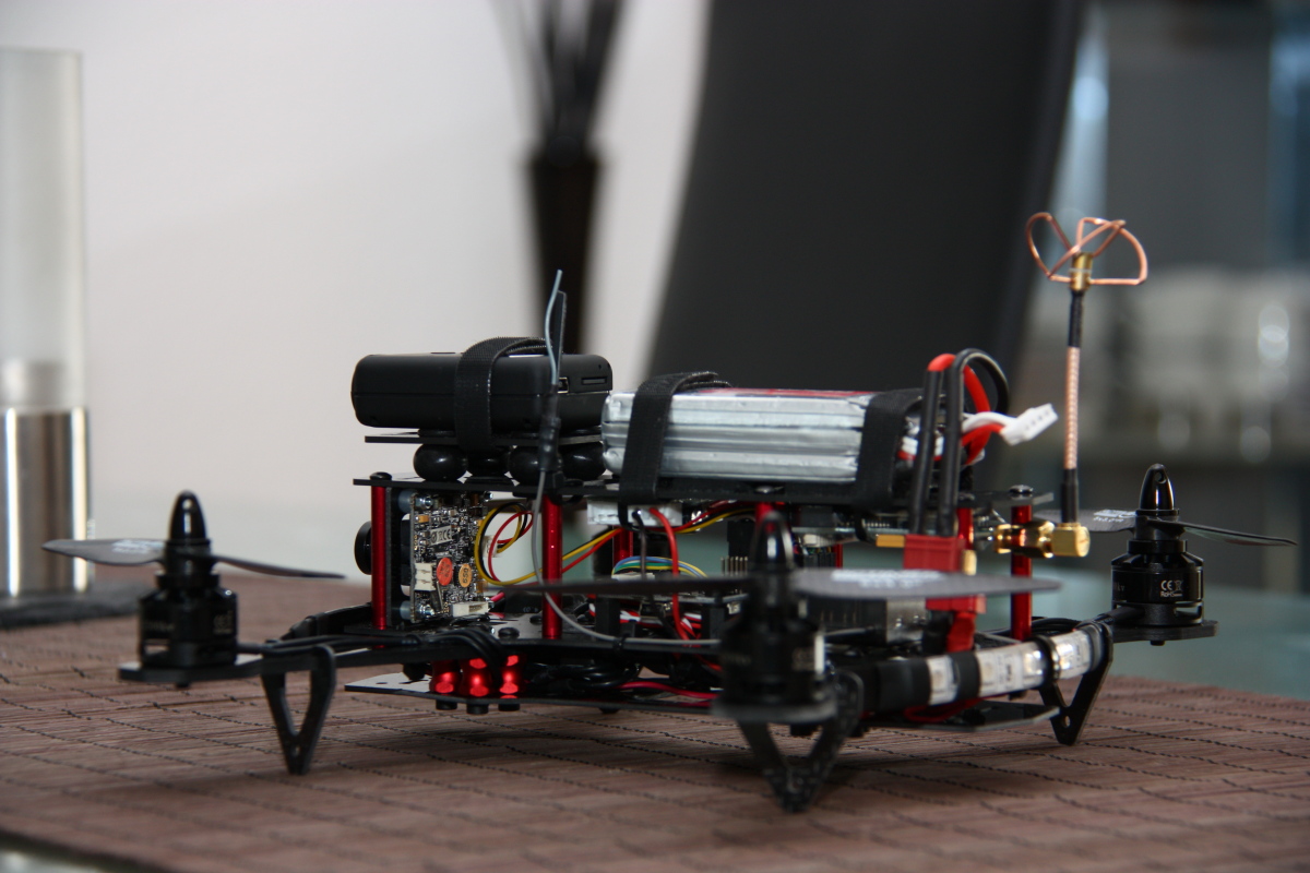

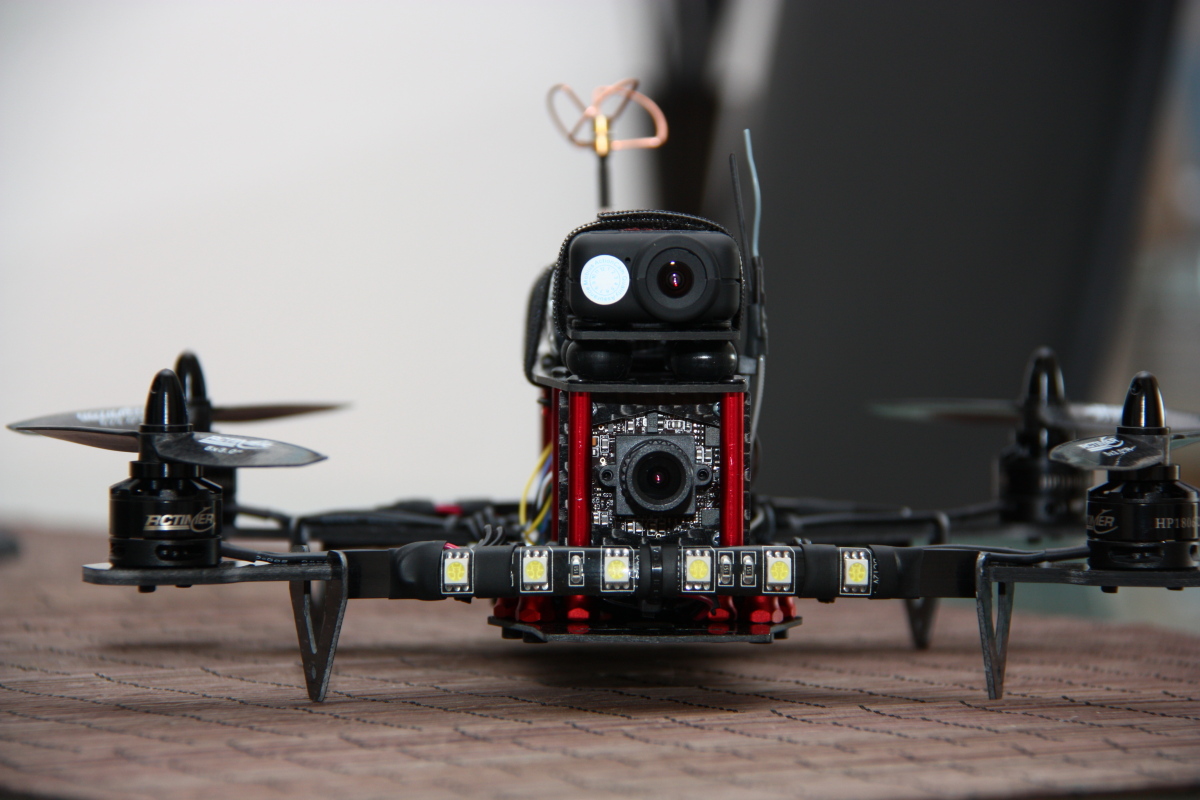

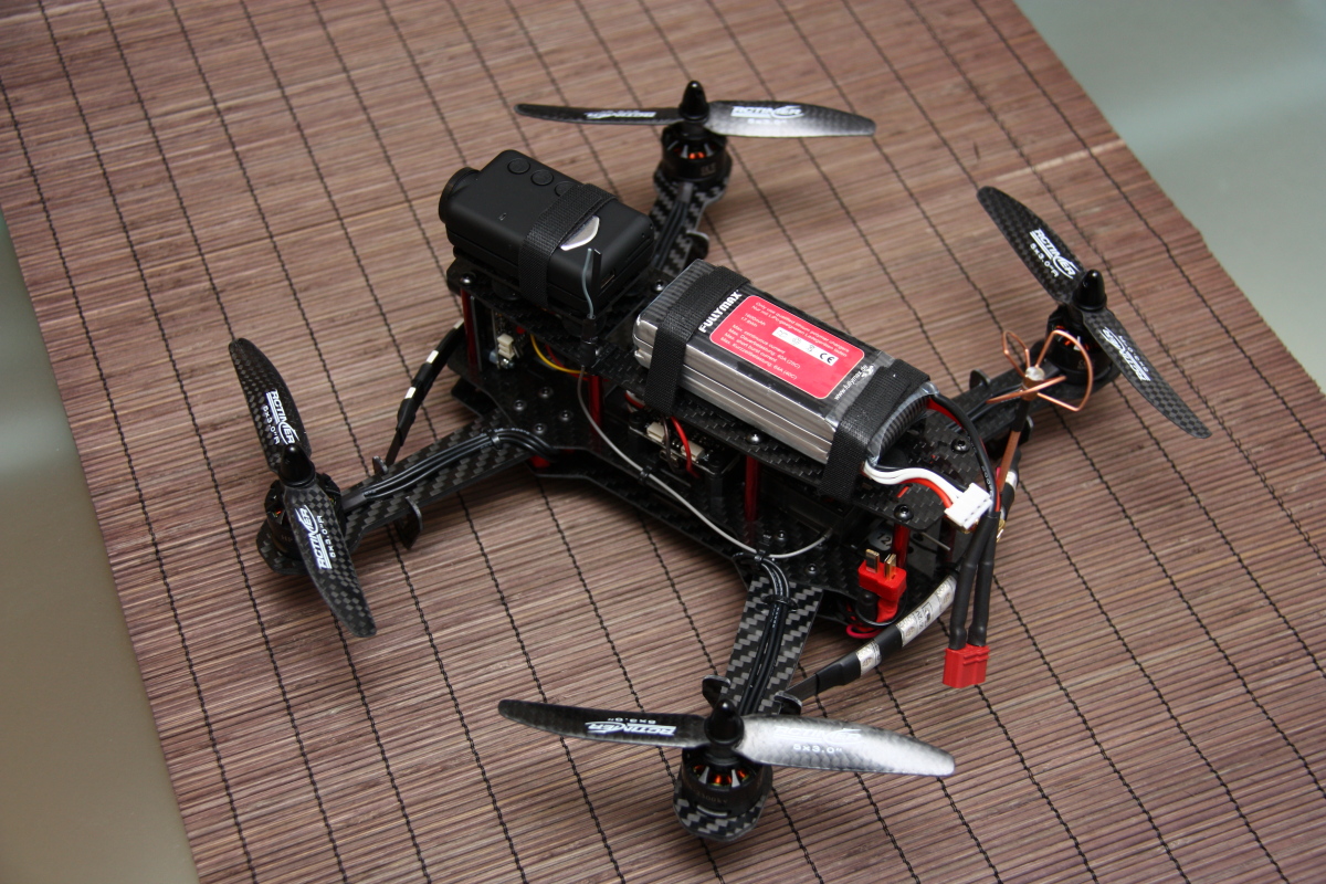

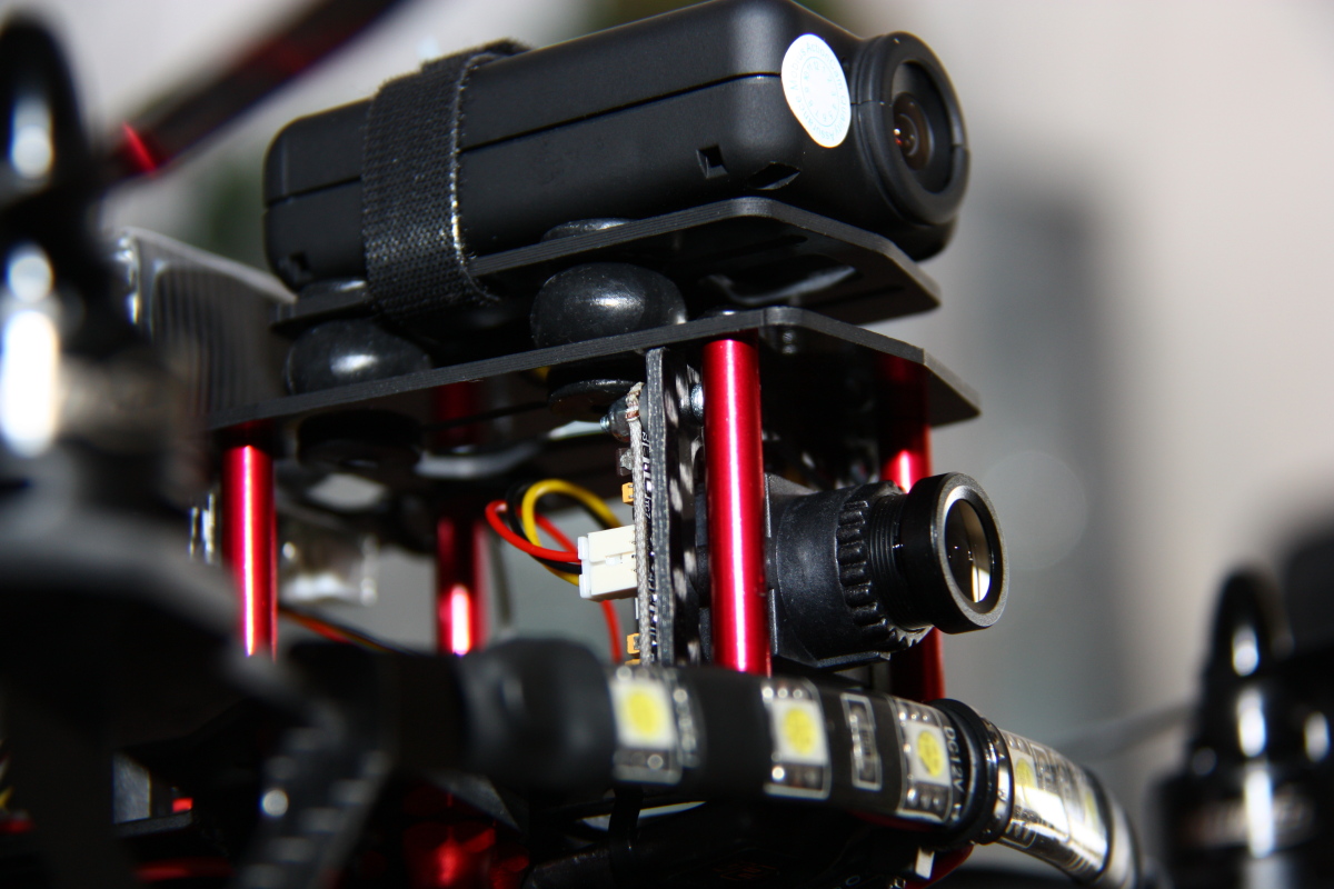

                        Soooo, mein vierpropellriges Luftmoped ist nun auch voll einsatzbereit!
                        Hab heute noch zwei 3s 1800 mAh SLS Lipos besorgt, die HQ Props sind auch da und morgen kann es denn mal in die freie Wildbahn gehen!
                        Das sind denn nun auch die letzten Baubilder, als nächstes gibt es dann Flugvideos bzw. vielleicht Reperaturbilder....
                        Vielen Dank Snake für den Thread hier, sonst wäre ich wohl nie auf die kleinen Dinger aufmerksam geworden....

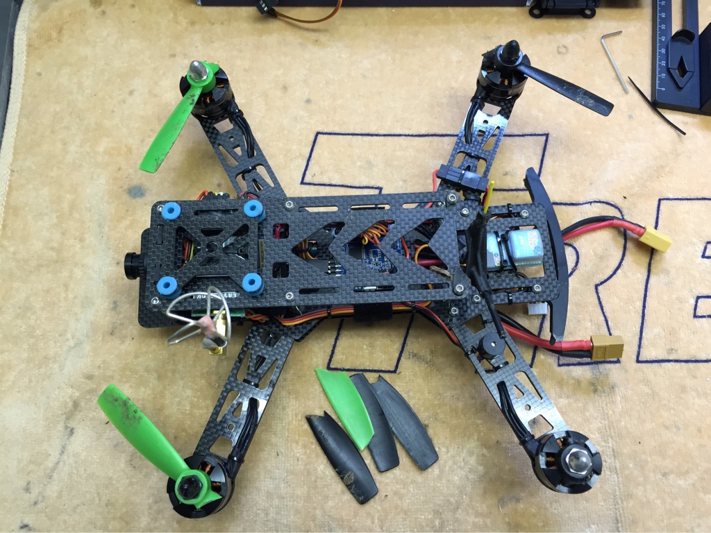

                            ...tja, Leute...das kann passieren, wenn man mit der Drehraten-Einstellung zu mutig wird...
                            Aber kein Problem...beim Emax sind Ersatz-Aluspacer dabei
                            Und Props sind ja eh Verschleißteile.
                            Ne gute Stunde später ist der Kleine wieder abgehoben

                              ui snake,
                              sieht nicht gut aus, aber wie ich dich kenne, ist der schon wieder repariert.

                                uiuiuiui snake...
                                da hast ihn aber ganz schön eingebombt. Denk aber da kommt noch das eine oder andere "Schrämchen" dazu.
                                Ein Freund von mir hat es heute auch geschafft am Emax einen Arm abzubrechen.
                                Das Risiko steigt natürlich mit steigendem Skill.
                                ABER für genau sowas sind die Dinger doch gemacht!
