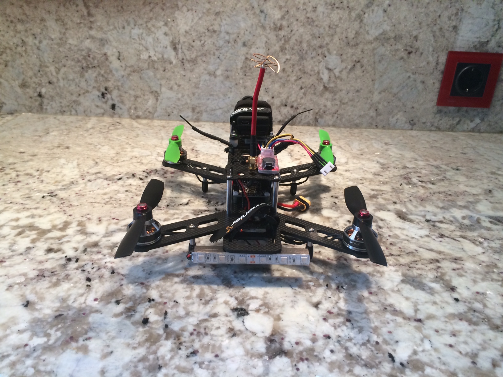

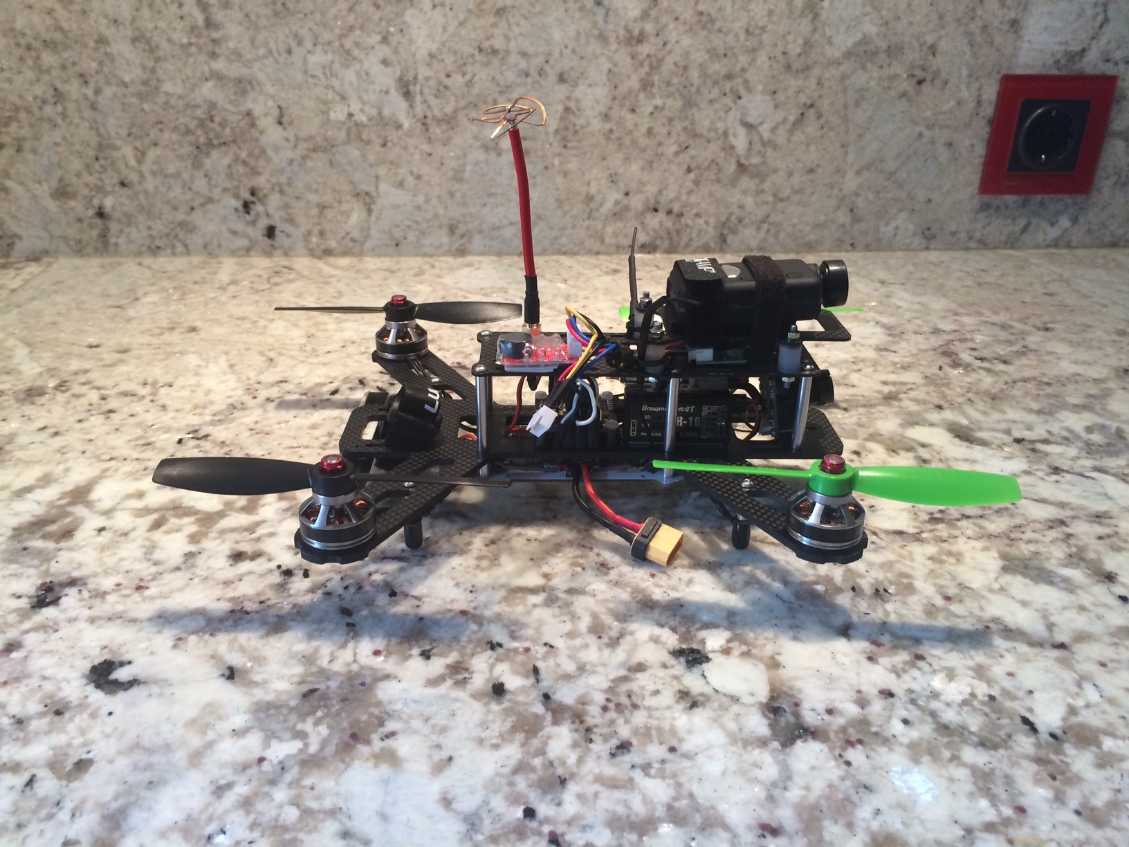

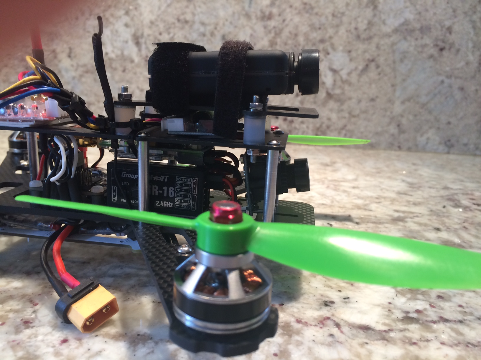

                      #3685
                      Hier mal der finale Stand meines Quad. Viel ändern wird sich da nicht mehr. Auf GPS verzichte ich. Einen 2. werd ich aber wohl noch brauchen!

                        #3686
                        Ahm, die Antenne biegst du aber eh wieder halbwegs richtig hin ?!
                        Und wozu einen LiPoPiepser ? Hol dir ein Voltage Module !
                        Zuletzt geändert von Howling Mad; 12.03.2015, 14:53.

                            #3688
                            Ich meinte die ImmersionRC FatShark Antenne
                            Die schaut leicht flachgedrückt aus
                            [FONT="Comic Sans MS"][/FONT]

                              #3689
                              Ah ok. Muss vom Crash sein, ist mir gar nicht aufgefallen. Werd ich wieder einigermaßen ausrichten.
