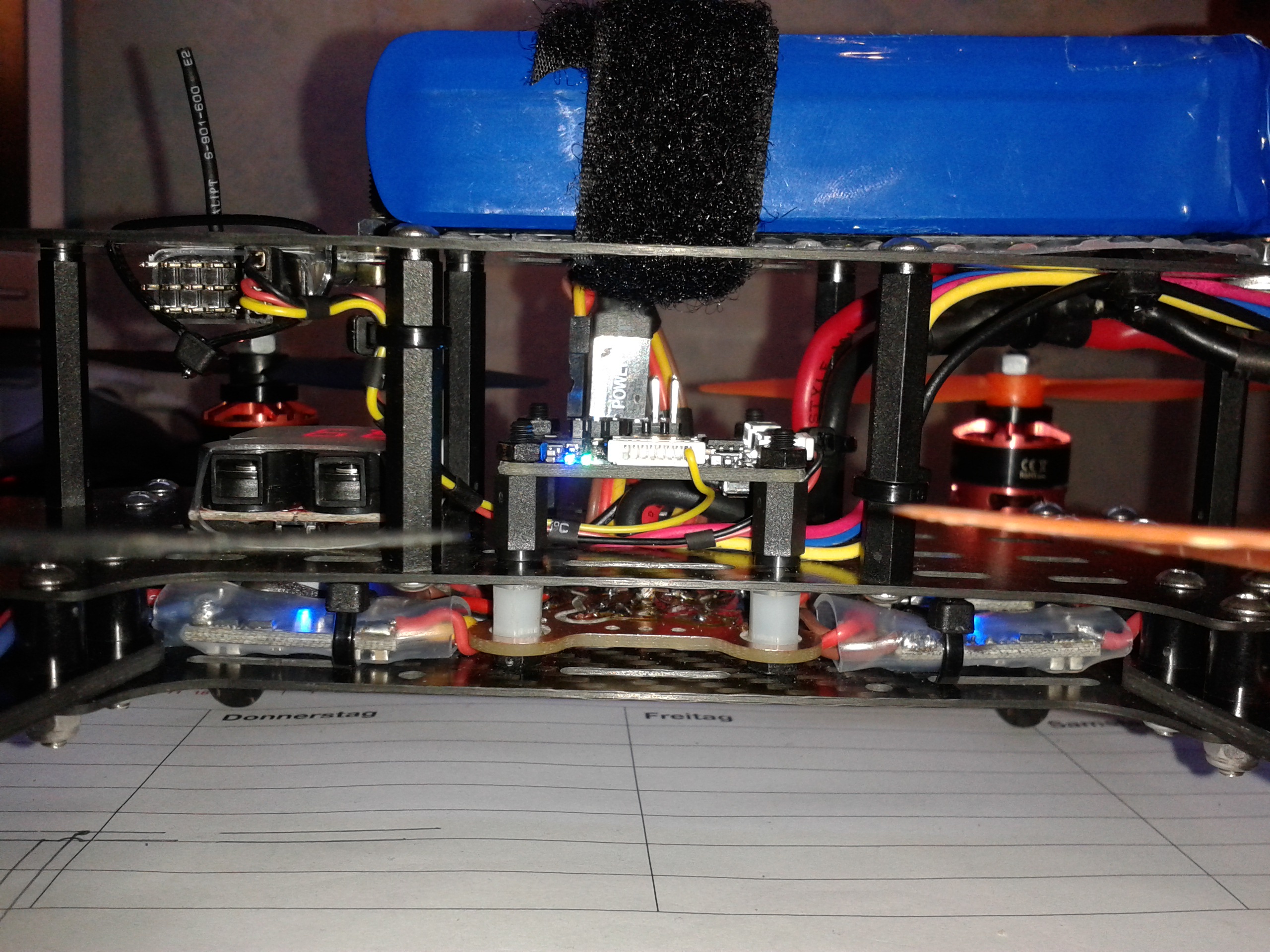

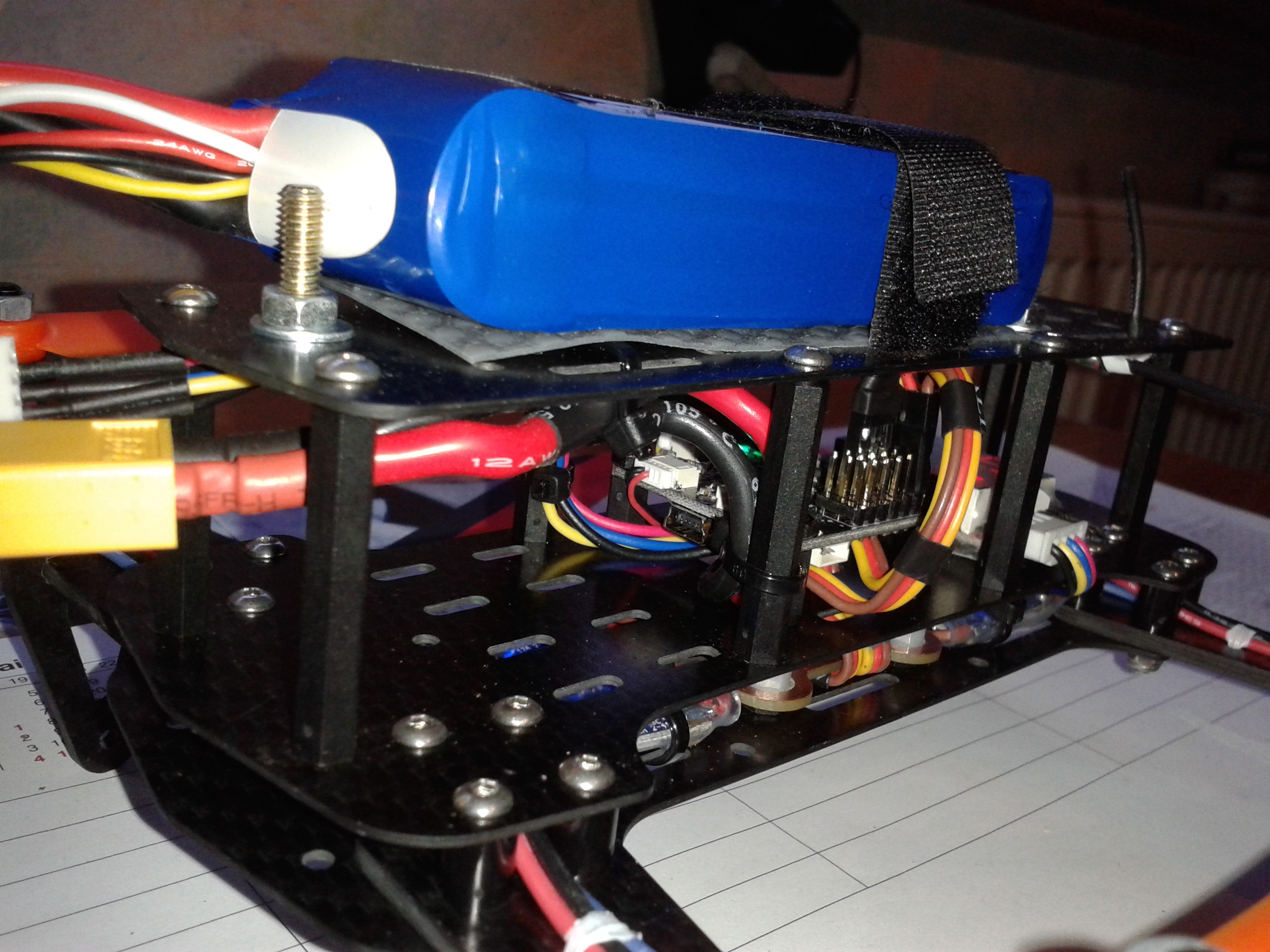

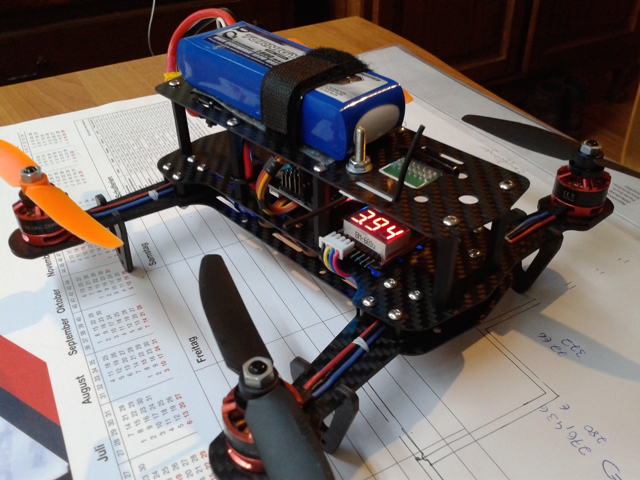

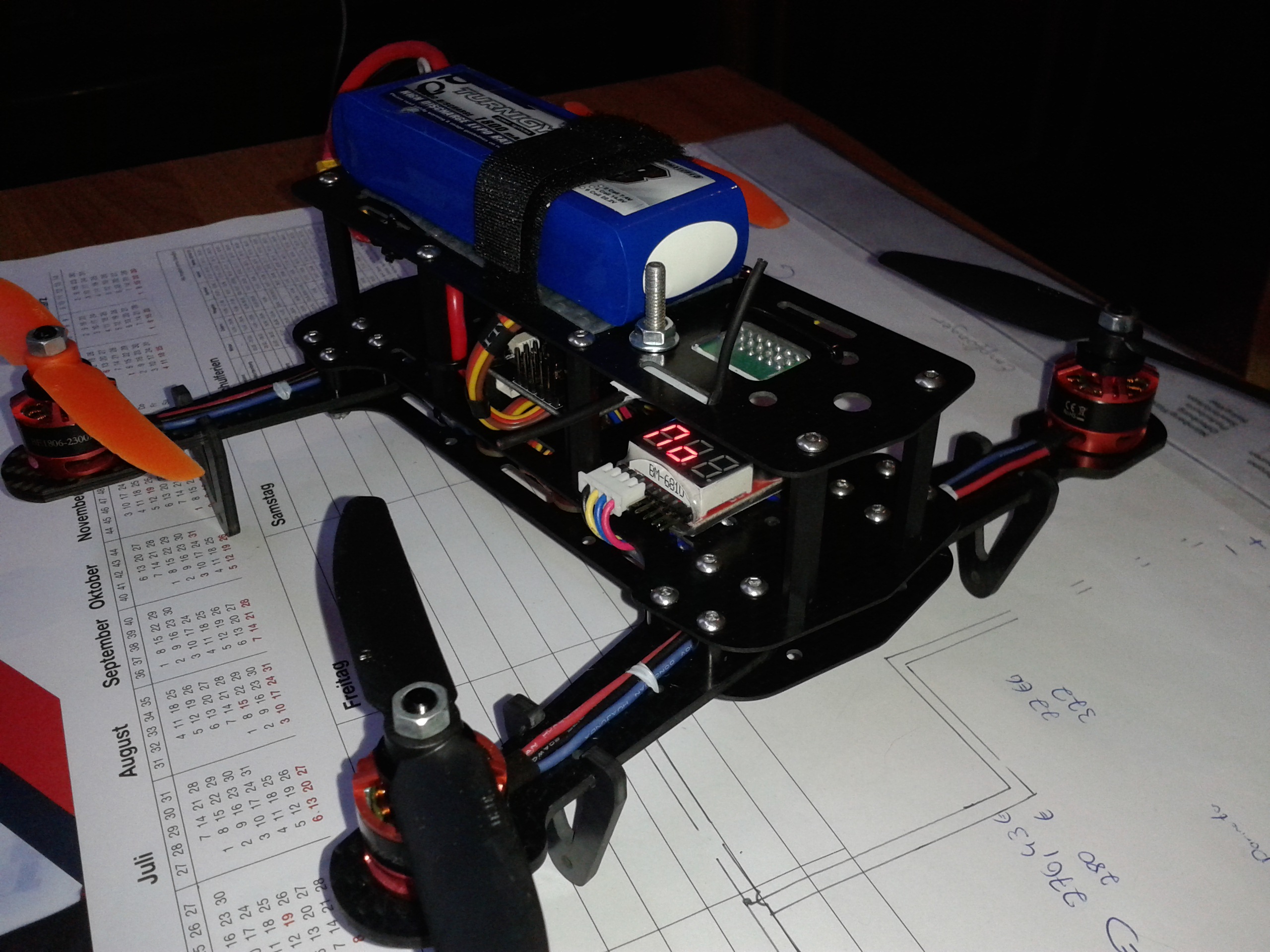

            Nach gefühlten 200 Schrauben lösen und 20000 Kabelbinder ist meiner jetzt auch (fast) fertig. (Hab heute morgen extra nochmal alles auseinandergebaut um oneshoot zu aktivieren)
            Fliegen tut es echt gut. Dass die Dinger aber so laut sind bei Vollgas hätte ich nicht gedacht
            Während des Aufbaus (dazu später noch was) kamen immer wieder Leute aus der Uni bei mir im Raum durch, haben das Ding hochgehoben: "Und das fliegt? Das ist ja viel zu schwer für die kleinen Propeller."
            Vorhin beim Vorfliegen wurden sie bei Vollgas was besserem Belehrt
            Der Aufbau hat echt Spass gemacht. Das CC3D ist total leicht einzustellen, nur dass bei mir mit meiner dx6i der Transmitter-Wizard nicht funktioniert.
            Die ESC (Kiss 12A) sind echt mini, aber ganz gut zum löten. Das einzigste Problem, dass ich beim Aufbau hatte, war dass das PDB von Bino (sorry Thorsten ) irgendwie etwas kleiner wie die Löcher im Frame war. (wie wenn es mit 97% ausgefräst wurde). Naja, der Bohrer hat geholfen...
            Das ganze FPV-Gedöns wurde mittlerweile auch bestellt, jetzt muss ich nur noch ein Klett an den Akku und an das Frame kleben, und auf die 2,5mm Kabelbinder für an die Ausleger warten. Auserdem muss ich mich noch dranzetzen um den TH-CUT schalter irgendwie für TH-HOLD einzusetzen, und dabei aber nicht zwischen meinen drei Flugphasen eine mit 100% gas hab.
            Hier noch ein paar Bilder, leider mit der HandyCam, aber um ne Kamera zu kaufen hat das Geld gefehlt

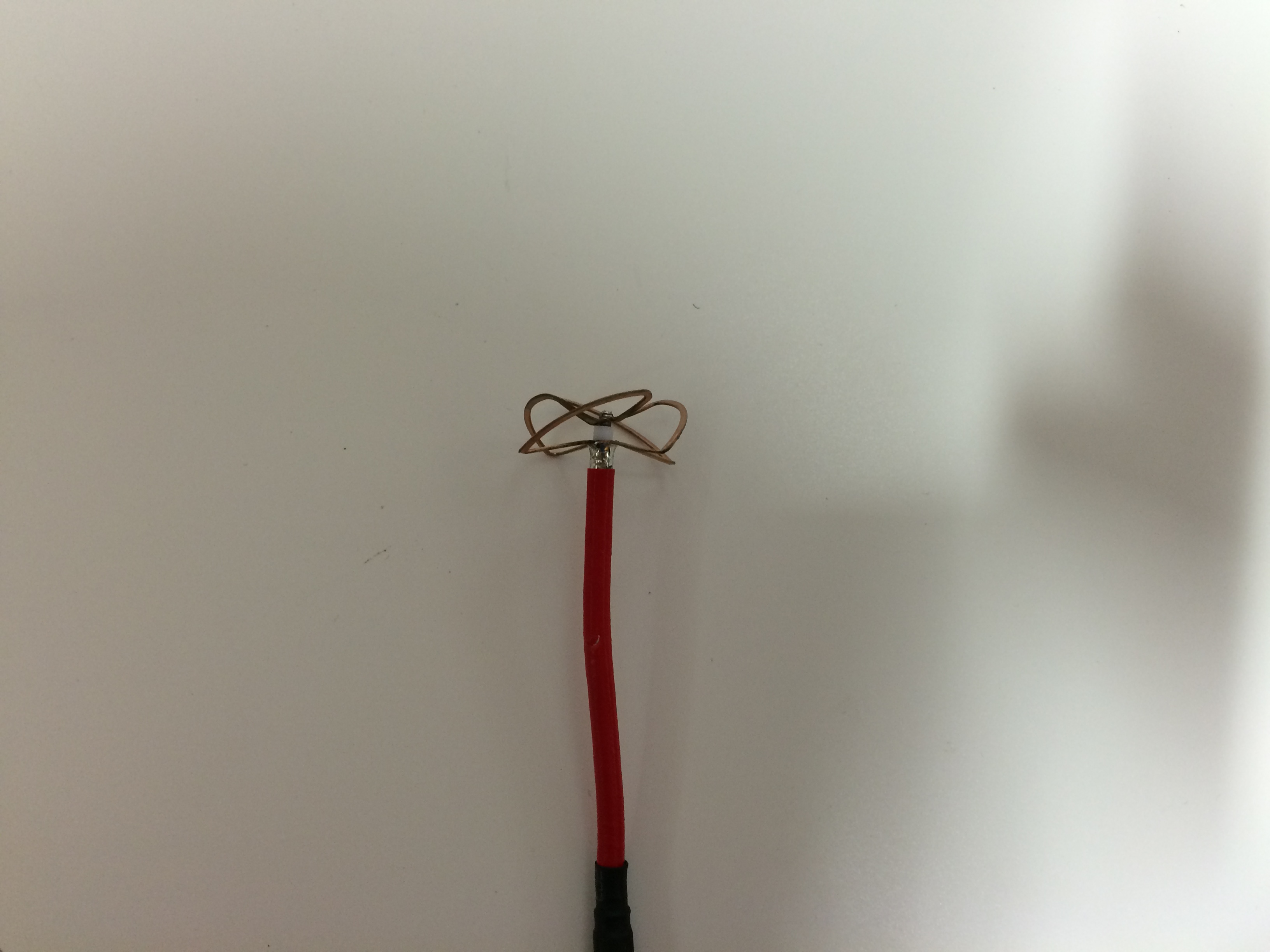

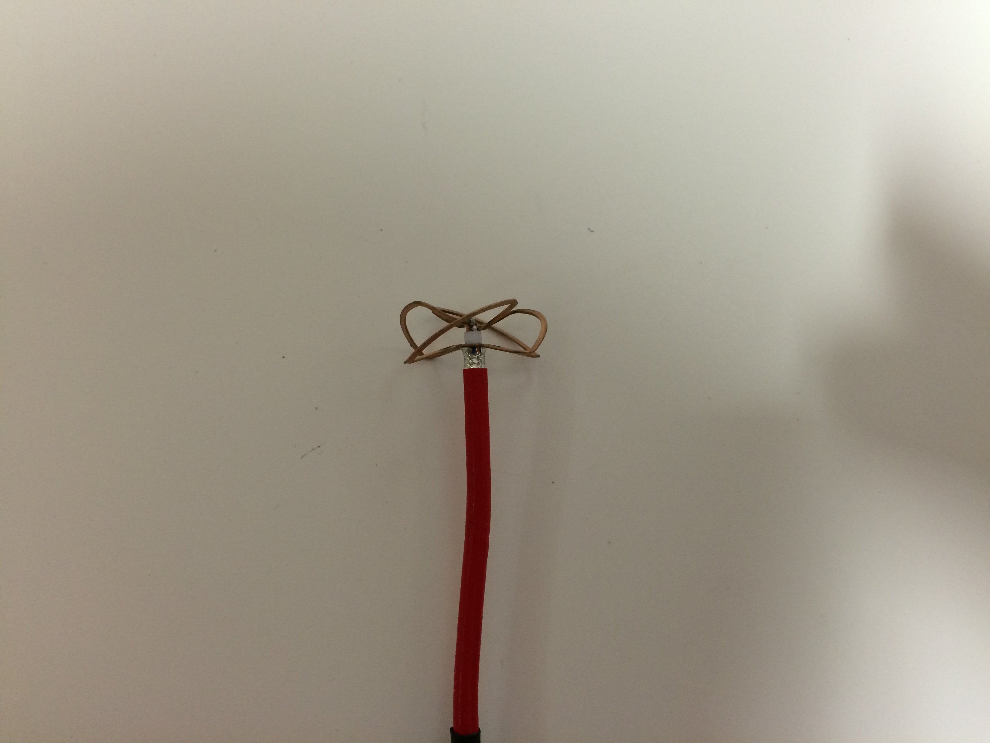

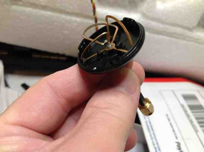

              Ja, hab ich:
              Bevor du´s gesagt hast:
              Und von mir gebogen:
              Seh grad, dass ich viel zu wenig gebogen habe:
              Zuletzt geändert von Manni1983; 14.03.2015, 18:40.

                Bin kein AntennenExperte, aber könnte vielleicht der Grund gewesen sein, dass die Reichweite deshalb nicht so groß war ?!
                [FONT="Comic Sans MS"][/FONT]

                  #3743
                  Kann sein, bin aber mit der zusammengedrückten Antenne auch schon 4 - 500 Meter weggeflogen. Ist halt noch die Frage, warum die MZ18 0 Empfang anzeigte. Wenn er wieder zusammengebaut ist, werd ich mal nen Reichweitentest machen.
                  Vielleicht war auch nur ein Stecker beim ImmersionRC Sender wackelig drauf.
