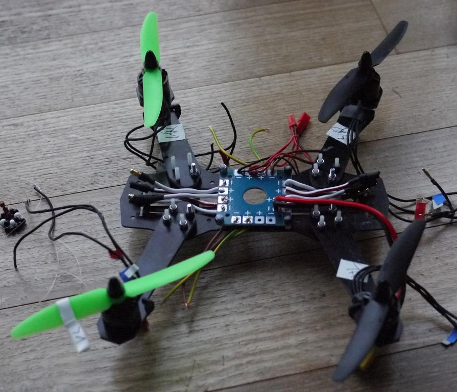

      nach dem ich feststellen musste, dass "mein Kleiner" einen viel zu hohen BMI hat.
      Mit +800gr . doch etwas zu viel #2796.
      Hab ich ihn neu Aufgebaut. Diesmal mit Power Distribution Board.
      da hatte ich leider noch eine andere Gewichtsspar- Idee zum verschlimmbessern und dachte ich baue eine Soll-Bruchstelle ein.
      Sprich, an den vier Armen sind alle, bis auf jeweils eine Schraube Plastikschrauben.
      (Siehe Bild)
      Erster neu Flug - perfekt
      dacht ich mir gleich mal Looping und rollen fliegen - leider war der roll Bogen sooooo groß, das der Boden zu nahe war.
      - 2 Plastikschrauben getauscht + einen Rotor fertig.
      Auf dem Board die Werte Verändert - natürlich gleich mal extrem - will ja Spaß.
      Mit dem Ergebnis, das sich der Racer beim Steuerbefehl "roll" gleich mal 10 mal um die eigene Achse gedreht hat ....
      boom...
      egal sind nur die Schrauben kaputtgegangen.
      somit hab ich meine richtigen Einstellungen wenigstens erflogen und jetzt kanns dann hoffentlich endlich richtig los gehen.

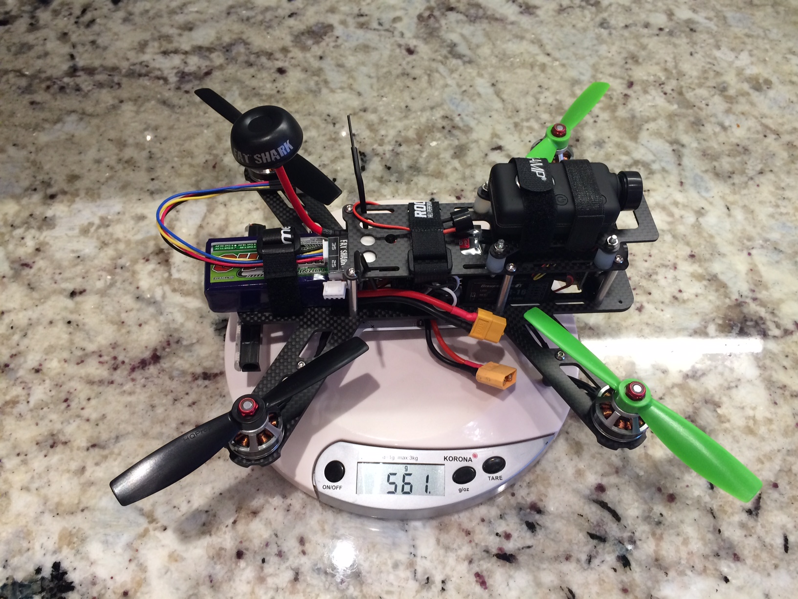

                                Heut ist ein Teil meines FPV Equipments gekommen! Fehlt nur noch das SMA - Verbindungsstück und der FT232 fürs OSD, also noch nicht ganz fertig. Verkabelung ist auch nur Quick & Dirty. Konnt aber nicht warten! Lade grad Akkus zum Testen!
                                Hier mal Fotos:
