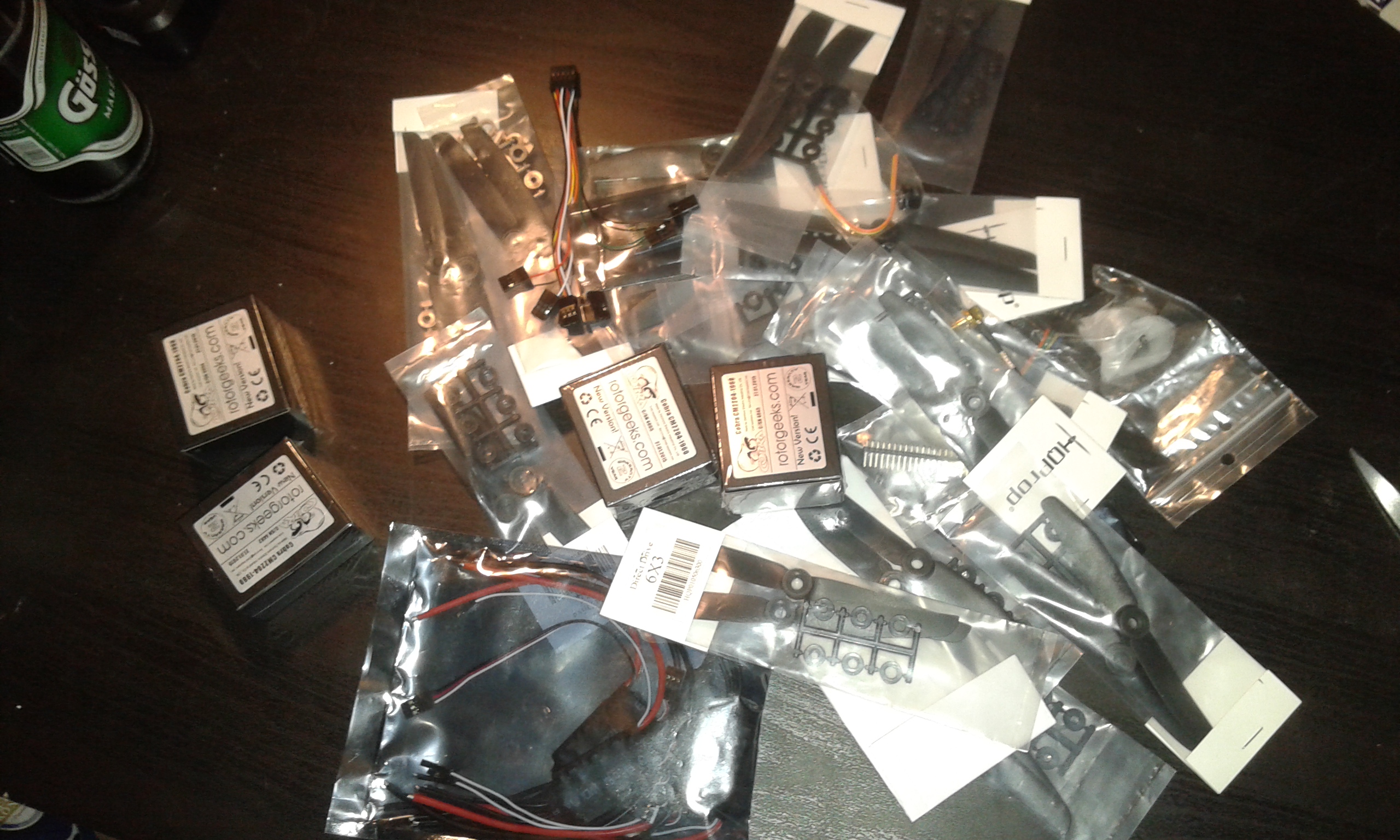

                          Vorbei das mitlesen, mein warten hat ein Ende. Die abnormale Lieferung ist da und mein Wochenende verplant.
                          30A oneshot blheli 2-6s/cobras 1960/naze plus bt Modul/zwei Hände voll props usw.
                          Thorsten danke nochmal für die frames.
                          Werde bald wieder berichten.

                            moin sixchannel
                            schöne Liste !!!
                            packst du die esc aus um die mots direkt zu verlöten?? wenn ja könntest du mir ein bild von einem der esc machen . würde gern mal sehn welche das sind.
                            und dann mit 6s ?? welche props?
                            werde demnächst auch ein 6s setup aufbaun.
                            gruss nico

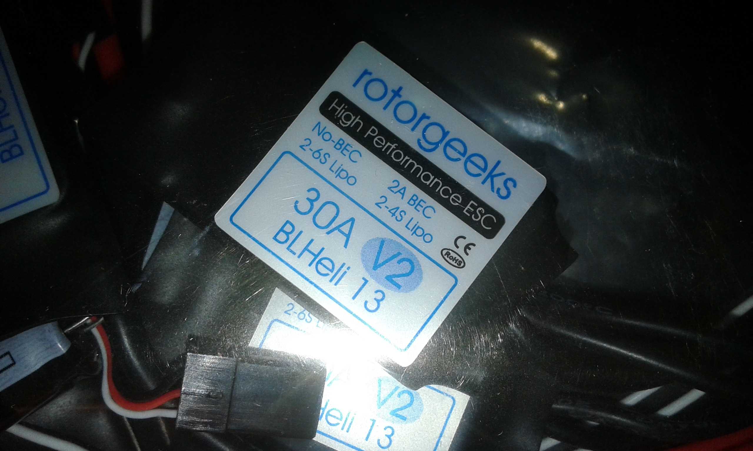

                              Es muss pdb raus. Alles wird gelötet. Regler an Regler. Motoren an Regler. Dank USB kann man Drehrichtung ändern. V13 ist drauf. Neuer batch rotorgeek blheli esc wird mit v13 ausgeliefert. Oneshot ist somit drauf und wird automatisch erkannt. Es wird drei Profile geben.
                              1=4s mit 5"
                              2=4s mit 6"
                              3=6s mit 6"
                              Für 6s muss ein ubec verbaut werden!

                                ja die aussen ansicht kenn ich. dachte du machst den schrumpfi ab und dann könntest du foto machen, aber musst nicht extra
                                weiss nicht was fürn BEC auf den esc ist aber wirde IMMER ein ubec verbauen lieber(bei mir ist das aber nur aus den ausfällen heraus geboren ) schwenke grad auf die recoms um mit 1.5a. sind schön klein und gut zu verbauen.
