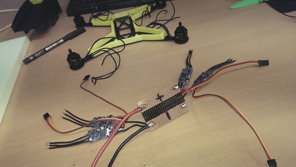

                            Servus, angefixxt von den ganzen FPV-Race Videos musste ich auch so ein Teil haben.
                            Hier mal mein Setup:
                            250 5z FPV-Racer von Artfantasie Prototyping
                            DYS BE1806 2300kV
                            Nr.1 mit ZTW Spider SimonK 12A und 3A BEC
                            Nr.2 mit E-Maxx Blheli 12A BEC
                            slefmade Powerboard
                            Graupner GR-18/GR-24 (Testmuster)
                            3S 1100mAH AGA-Power
                            Props hatte ich zuerst die Gemfan, beim rumspielen (Flips usw.) fand ich die aber nicht so toll, jetzt flieg ich die Graupner C-Props, geht deutlich besser.
                              #4319
                              hi michael
                              sehe ich das richtig das der frame aus einem stück dünnem GFK gefräst ist? und gerade wo es sind macht, im übergang vom arm zum runden Motorhalter eingeschnürt? der gelbe rahmen hat unten keine aussparungen um die motorkabel unten durchzuführen?
                              edit: ne is cfk wohl der grüne. der gelbe ist gfk.
                              Zuletzt geändert von el-dentiste; 06.04.2015, 10:33.
