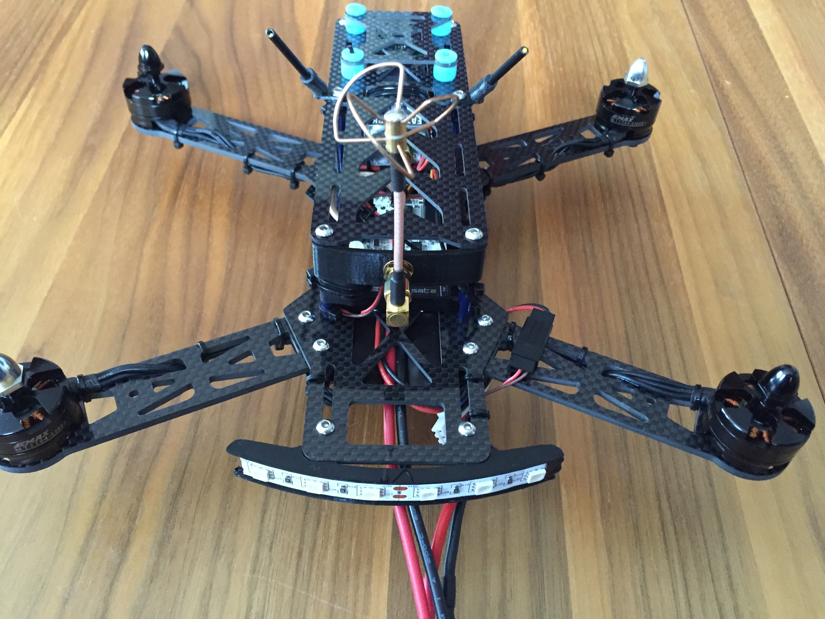

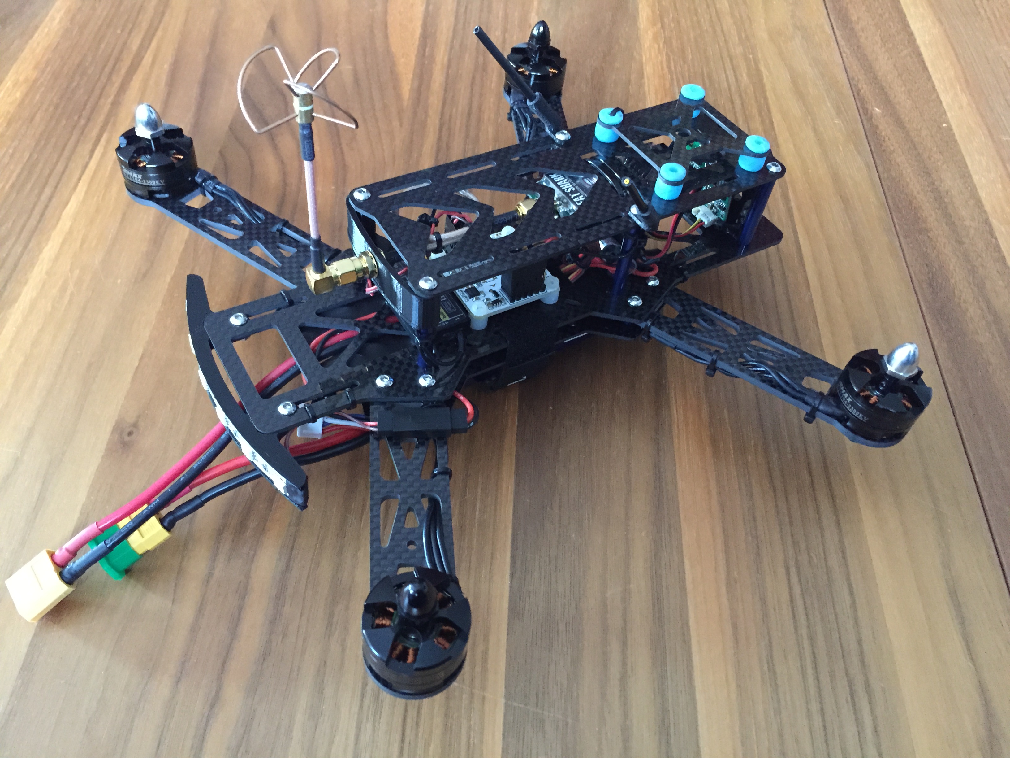

                      Ich bin auch endlich fertig geworden.
                      Fehlt nurnoch das OSD, dafür muss ich aber erstmal den 5V Mod löten und dieser Flashadapter zum Einstellen muss kommen.
                      Denke das werde ich einbauen wenn die X9D+ da ist und ich eh den Empänger wechseln muss.
                      Danke für die Hilfe nochmal.

                        braucht jemand von euch noch WS2812b LEDs mit 144LEDs pro Meter? Ich würde gerne eine Bestellung machen, die kleinste Menge ist aber nur ein Meter
                        Und ich brauch nur maximal 20cm. Falls jemand was will soll er Bescheid geben. Preis liegt so bei knapp 30€ pro m
                          #4332
                          hey samu
                          wenn du es für die leds bei cleanflight nuten willst kannst du die hier auch nehmen
                          5Pcs CJMCU 8 Bit WS2812 5050 RGB LED Driver Development Board Sale-Banggood.com
                          sind auf dicker schwarer Platine und funen einwandfrei. evtl ne Alternative wenn du magst.
                          gibts auch einzeln
                          man sollte nur auf eine ausreichende und gute spanungsversorgung der FC empfänger und led achten da sie schon gutb strom ziehn
