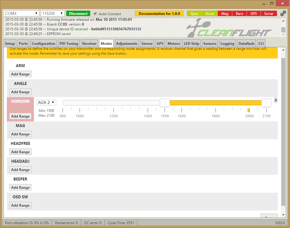

    Eigentlich bin ich ja wegen dem Autotune-Feature mal auf Cleanflight umgestiegen. Aber sollte das nicht in den "Flight-Modes" drin sein? Das fehlt bei mir irgendwie...
    Edit: ich glaube mit der CLI command hat es funktioniert.

      Sollte da drin sein....

        also ich habe die 1.7 Version von cleanflight. Da ist es drin.

          Version 1.8
          Ich hab es jetzt mit einem cli commando eingerichtet.
          Wenn ich jetzt im Stand (disarmed) den Aux 1 Kanal umschalte fängt das cc3d an blau zu blinken. Also irgendwas passiert aufjedenfall.
